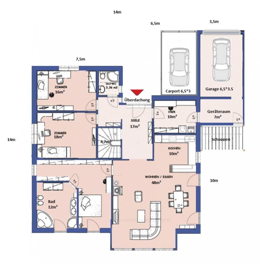

你好,
经过几天的阅读,我现在想请你们帮忙。我们希望能尽快建房。这取决于缺少的土地。我们想建房的社区几乎没有土地供应。虽然有少量土地供应,但遗憾的是都绑定给开发商。一家建筑公司因为太贵被淘汰了,所以只剩下另一家公司,我们正为他们设计户型图。正是在这方面,我想请你们提供支持和意见。
对于我们的农村地区,这块地的价格已经接近10万(含所有附加费用),而且因为单独承担部分施工几乎不划算,我们计划出于成本考虑,在三到五年内自己装修阁楼。一楼最大面积160平方米,足以满足我们未来的需求(一家四口,有两个孩子)。房子预计是一个带(大概)单坡屋顶的平房。如果需要更多信息,请随时提问。
期待你们的评论。
附言:这只是一个草图。

我虽然不是专业人士,但通常来说,同样面积的平房比一个半层高的房子要贵。你们知道这一点吗?你们是想要平房吗?
我不喜欢设计图中孩子们要把客用卫生间当主卫生间使用。平房的布局应该安排得让所有人都能使用大卫生间,客用卫生间也应保持作为客用卫生间——或许偶尔淋浴使用,但这应该非常非常少见!
主卧室需要习惯,而餐厅对我来说似乎太窄了。
这是你们自己画的设计图吗?让开发商出个方案给你们看看/提供建议。重要的是私人区和公共区要分开。

所以我喜欢它……不过正如milkie所说……平房通常比同等大小的1.5层房子更贵

非常感谢您的回答。私人区域确实还有改进的空间。只是不知道该如何设计得更好。睡眠区我们只需要床的位置。当然,人们仍然应该能够正常行走。将浴室和卧室调换位置时,我在设计上遇到了困难。
关于浴室的问题是我妻子的明确要求。最终孩子们有他们的卫生间,我们有我们的卫生间。如果有人来访(这实际上比我们希望的要少得多),那么卫生间就是“共享”的。
我们参考了另一个设计方案以便定位(包括尺寸方面)。除此之外,几乎所有东西都是全新设计或更改的。

... 你应该说明为什么平房会更贵!
Witalja
2014-02-19 15:14:16
  • #6
我们知道,如果将160平方米分布在两层,1.5层的房子会更经济。然而,我们希望我们的空间位于一楼,因此其他的布局方案实际上不可行。或者你们有其他的想法吗?到目前为止,我们还没有找到更好的解决方案。建筑公司的顾问也没能给我们任何建议。:(
不,我们建的是无地下室的房子。确实空间会比较紧张,所以计划将阁楼加建。计划包括一个客房/书房,一个娱乐室以及放置我们杂物的储物空间。最初几年,孩子们会共用一个房间,第二个儿童房暂时作为书房。这就是我们的设想。由于我们为平房设计了一个(错层的)单坡屋顶,因此只有较高的北侧,也就是除父母卧室和客厅之外的部分会加建。这大约是70平方米的额外空间,我们将自行完成扩建。
