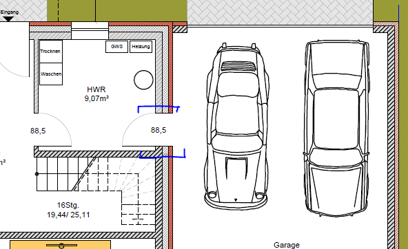

大家好,
我正在下萨克森州建造一栋单家庭住宅,想了解一下侧门(Nebeneingangstür)需要满足哪些要求。
我在网上找了很多资料,但还没有找到明确的答案。
我原本以为这扇门必须是T30防火门。
但是在下萨克森州车库条例第12条第3款中,我发现:
"(3) 1 车库只能通过具有烟密、自闭且至少具备防火功能的门与其他非车库空间或建筑物直接相连。第1句不适用于小车库以及与仅用作储藏用途且总面积不超过20平方米的房间或建筑物相连的车库。"
由于车库面积不到100平方米,旁边是面积不到20平方米的家务间,所以这扇门实际上并不是必须的吗?
如果我理解错了,那这扇门确实必须是T30防火门,那它还需要满足哪些最低要求?(比如锁具 RCX 等等?)
非常感谢。

2021-09-12 10:47:34
  • #2
你那里挂着一整栋超过20平方米的住宅建筑。

2021-09-12 11:19:01
  • #3
好的,我以为这真的只指的是家政室,也就是下一个相邻的建筑,谢谢。
你能告诉我根据规定的最低要求是什么吗?
是“T30”吗,还是必须具备其他特殊性能?

2021-09-12 11:49:09
  • #4
我们有相同的结构。房子和家务间有通往车库的门。设计师计划了88.5厘米的T30门,我想要101.5厘米的T30门,建筑申请已获批准。所以我认为只要是T30门就足够了。项目位于勃兰登堡。
我们曾经有过一种情景,车库不是紧挨着房子,设计师当时说那样的话,房子到车库最近的开口必须保持4或5米的距离。
hanghaus2000
2021-09-12 12:03:53
  • #5
T30 在我看来是足够的。

2021-09-12 12:06:32
  • #6
你好 Matheo84
一扇“普通”的T30门应该足够。在每个五金店都可以买到不到200欧元的。(注意DIN标准)
我个人认为从这里进入房子是所有通道中最危险的。如果有人在车库里,他有足够的时间。
我从车库到地下室的门是一扇带双面电子锁的VDS1保险柜门。价格略高于2000欧元。除此之外,我还安装了一扇T30门。保险柜门虽然安全,但不能耐火。
所以:车库里是保险柜门,地下室里距离40厘米处是T30门。
Steven
