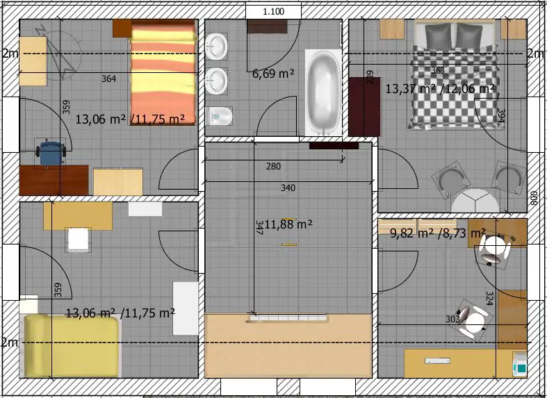

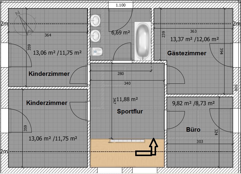

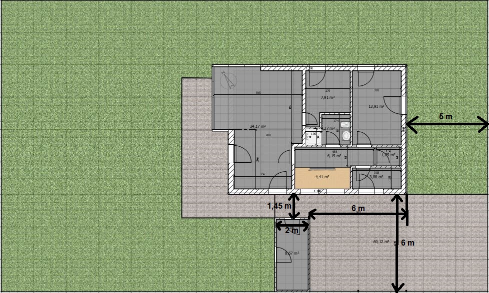

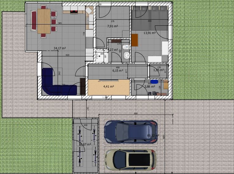

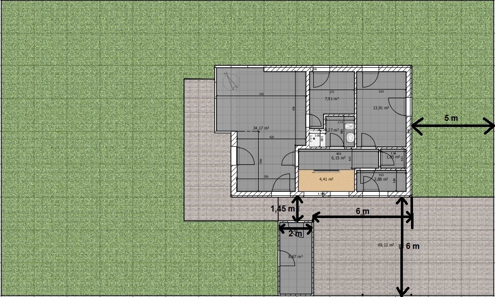

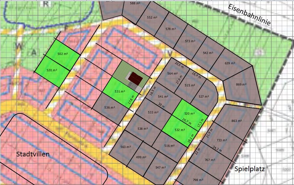

规划限制
地块大小: ca. 550 m²
地势: [B]轻微西向东倾斜;约1-2米?[/B]
基底面积比率
容积率:[B]0.4[/B]
建筑界线、建筑线和界限:[B] [B]建筑界线: 15x15米; 离道路距离5米;右邻居距离3米;地块沿街宽约18米;地块长度约30米[/B][/B]
边界建筑:[B] [B]车库可建于地块左侧边界(从道路方向看)[/B][/B]
停车位数量:
建筑层数:[B][B][B] [B]未规定完整楼层数[/B][/B][/B][/B]
屋顶形式:[B][B][B] [B]无规定[/B][/B][/B][/B]
建筑风格:[B][B][B][B] [B]无规定[/B][/B][/B][/B][/B]
朝向: [B][B][B][B][B][B]山墙朝向可垂直或平行道路[/B][/B][/B][/B][/B][/B]
最高高度/限制: [B][B][B][B][B][B]墙高4-7米;建筑顶端7.3-10.5米[/B][/B][/B][/B][/B][/B]
其他规定
[B][B][B][B][B][/B][/B][/B][/B][/B]
业主需求
建筑风格,屋顶形式,建筑类型:[B][B][B][B][B] [B]人字屋顶;独栋住宅 [/B][/B][/B][/B][/B][/B]
地下室,层数:[B][B][B][B][B] [B]无地下室,1.5层带阁楼[/B][/B][/B][/B][/B][/B]
人数,年龄:[B][B][B][B][B][B]目前2名成人(30岁,31岁)和1名儿童(1.5岁);计划第二个孩子;希望有空间预留给第三个孩子[/B][/B][/B][/B][/B][/B]
一层和二层空间需求:
[B][B][B][B][B][B]一层:客厅-餐厅-厨房,家务间,小浴室带淋浴,卧室
二层:2间儿童房,客房,书房,带浴缸的浴室[/B][/B][/B][/B][/B][/B]
书房:家庭使用还是居家办公?[B][B][B][B][B] [B]家庭使用[/B][/B][/B][/B][/B][/B]
每年过夜客人数量:[B][B][B][B][B] [B]父母每年约10次来访,停留延长周末[/B][/B][/B][/B][/B][/B]
开放式还是封闭式建筑风格[B][B][B][B][B] [B]?[/B][/B][/B][/B][/B][/B]
传统还是现代建筑风格[B][B][B][B][B] [B]?[/B][/B][/B][/B][/B][/B]
开放式厨房,有无厨岛: [B][B][B][B][B][B][B]开放式厨房[/B][/B][/B][/B][/B][/B][/B]
餐位数量: [B][B][B][B][B][B][B]日常5个;可扩展至至少8-10个[/B][/B][/B][/B][/B][/B][/B]
壁炉:[B][B][B][B][B][B] [B]无[/B][/B][/B][/B][/B][/B][/B]
音乐/音响墙: [B][B][B][B][B][B][B]无[/B][/B][/B][/B][/B][/B][/B]
阳台,屋顶露台:[B][B][B][B][B][B] [B]无[/B][/B][/B][/B][/B][/B][/B]
车库,车棚:[B][B][B][B][B][B] [B]可容纳2辆车的车棚;自行车车库[/B][/B][/B][/B][/B][/B][/B]
蔬菜园,温室: [B][B][B][B][B][B][B]暂不计划[/B][/B][/B][/B][/B][/B][/B]
其他需求/特别事项/日常安排,并说明为何这样或那样:
[B][B][B][B][B][B][B]- 一层卧室需放一张含两张140厘米床垫的家庭大床;只需长边可进入即可。
- 运动区带攀爬墙和天花板吊环
- 客房可在第3个孩子到来时改为儿童房
- 餐区需带冬季花园
- 门厅脏鞋区不设通道(楼梯不直接位于入口门后)
- 偏好建筑方式:实木结构房屋(Holz100,仅木结构…)
- 带热回收功能的中央室内通风系统[/B][/B][/B][/B][/B]
[/B][/B]

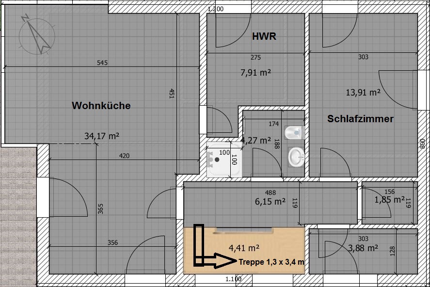

房屋设计
设计来源:[B] [B]自行设计[/B][/B]
特别喜欢的地方?为什么?
[B][B]- 空间利用好;所有房间均安排进,房屋整体不算太大
- 整个客餐厅朝向花园
- 专门的门厅防止脏鞋进入室内
- 儿童房大小一致[/B][/B]
不喜欢的地方?为什么?
建筑师/设计师报价估计:[B] [B]无[/B][/B]
可接受的房屋价格上限(含配置):[B] [B]尚未确定[/B][/B]
偏好采暖技术:[B] [B]尚未确定;希望多采用可再生能源(地热?)
房屋设计关键数据:
- 居住面积135平方米;底面积144平方米;房屋基底面积88平方米 + 4平方米冬季花园
- 屋顶坡度38°
- 膝墙高1.15米
- 冬季花园带倾斜推拉门
- 外墙厚度35厘米;餐厨区内墙20厘米,其他墙12厘米
[/B][/B]
如果必须放弃, 放弃哪些细节/扩建
-可以放弃:
-无法放弃:
[B][/B]
为何设计成现在的样子?
[B][B]综合多种标准设计参考后自行规划。
[/B][/B]
关于平面图最重要的基本问题,用130字以内总结?
[B][B][B]我们想在一个尚待开发的新建住宅区建房。我们尚未选定地块(目前地块尚未出售)。
我关注平面设计的建议,也关心如何选择合适地块。所有展示的地块均可考虑,除了带市区别墅区域的地块(部分地块附带大致面积和长度)。我首选一块花园朝西的地块,便于利用傍晚阳光。当前平面设计也适合其他标绿的地块。
[/B][/B][/B]
