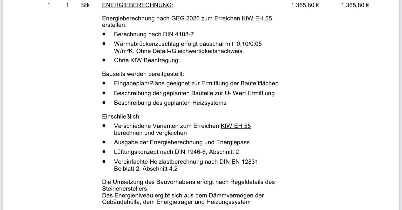

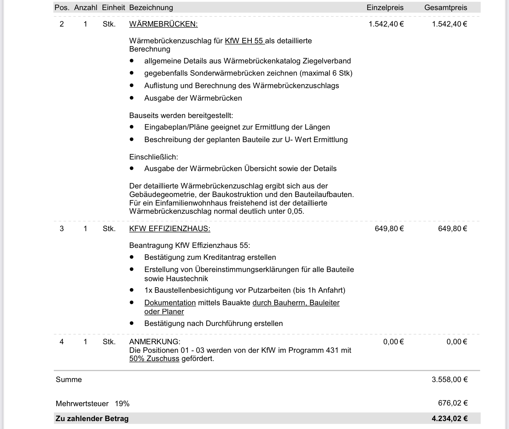

我们正在准备为我们计划中的房子申请银行贷款,该房子将达到KfW 55标准。现在我们需要有能源顾问的确认才能获得KfW贷款。现有两个报价:
1.) 一位退休人员的报价,他兼职想赚点零花钱。一个健谈的人。报价:3400欧元(含税)
2.) 一位更专业的供应商报价,超过4200欧元(含税)。
当然,两者都强调费用是有补贴的。我总是听到的意思是:“其实我们的服务最多值一半的价钱,但纳税人愿意多付。”
我只需要这份证明给KfW。他们开出的价格真的现实吗?

从你的昵称来看,你似乎在弗兰肯建房子,那里的价格可能比我们这里稍微贵一些。我们聘请的能源顾问在性能相当类似的情况下收费2200欧元,所以我觉得这些价格偏高,但你能怎么办呢?

我提供主业能源顾问为我的双户住宅报价2680欧元——另外还有840欧元用于现有状况调查和/或核心翻新。因此工作量更大,但仍远低于您的专业供应商。
