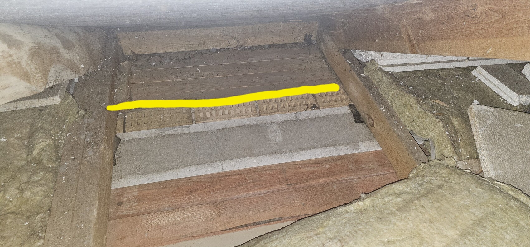

Da unser neues Haus eine völlig grausame/alte Zwischengeschossdecken Dämmung aufweist möchten wir die vernünftig dämmen.
Wir haben bereits 120qm WLG 32 240mm Isofer besorgt.
Nun habe ich gesehen das der Dachkasten nicht abgetrennt ist wie auf dem ersten Bild zu sehen.
Frage ich mich nun wie am besten der Bereich gedämmt werden muss.
1.) Lege ich einfach die Dämmwolle sauber bis zum Dachkastenende?

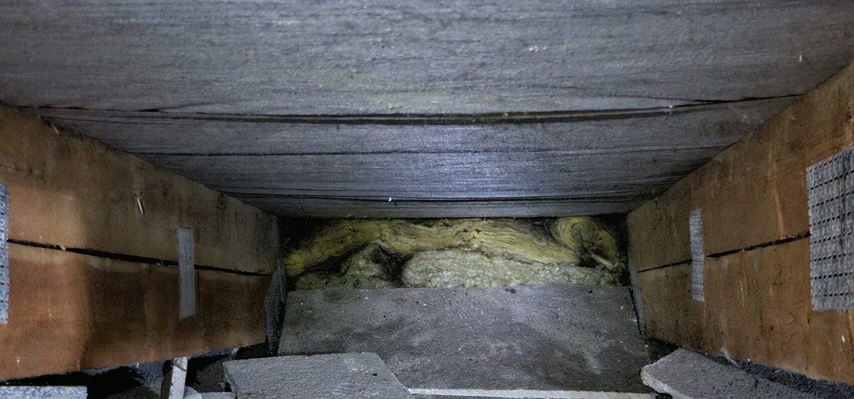

2.) sollte man den Dachkasten abtrennen, vielleicht mit einem Vertikalen Brett überhalb der Mauer so dass man den Bereich dann mit Dämmwolle füllt? So wie auf Bild zwei mit der gelben Linie eingezeichnet?

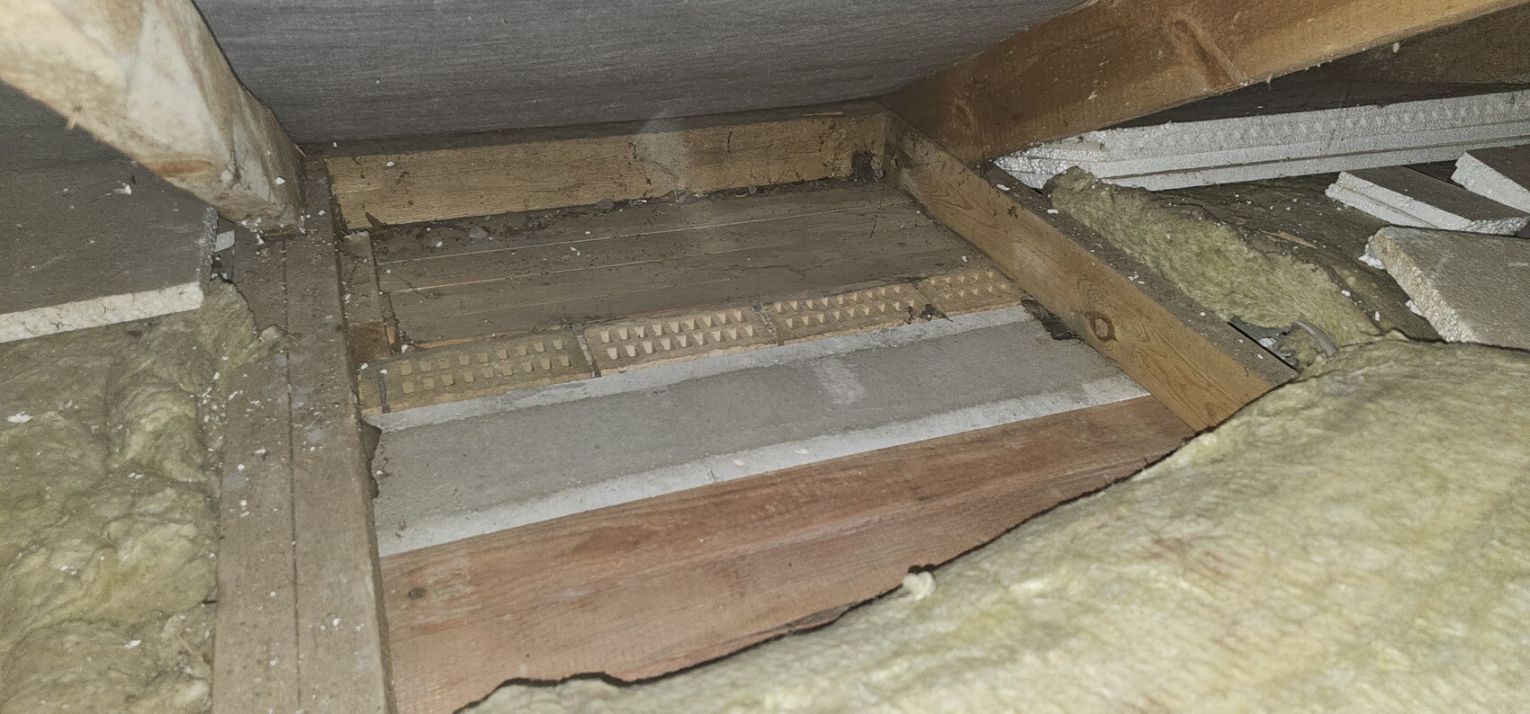

3.) So wie es jetzt auf einer Dachseite gemacht ist ? Einfach den Bereich ordentlich zustopfen? Wie auf Bild 3?
Oder wie sollte der Bereich ordentlich gedämmt werden?
Zur Info das Dach ist mit einer Aufsparrendämmung gedämmt.
Weder die Decke noch das Dach haben eine Dampfsperre, daher würden wir es wieder so machen und mit eine "Kaltdachdämmung" machen.
Auf die Dämmwolle kommt kein Boden. Er bleibt oben offen. Es kommt nur ein Laufweg in der Mitte hinein.
