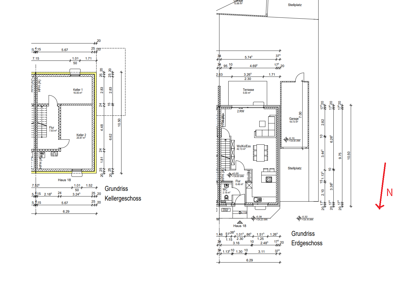

Mal die Grundrisse:
Grundriss Kellergeschoss und Erdgeschoss eines Hauses mit Terrasse, Küche, Wohnbereich und Garage.

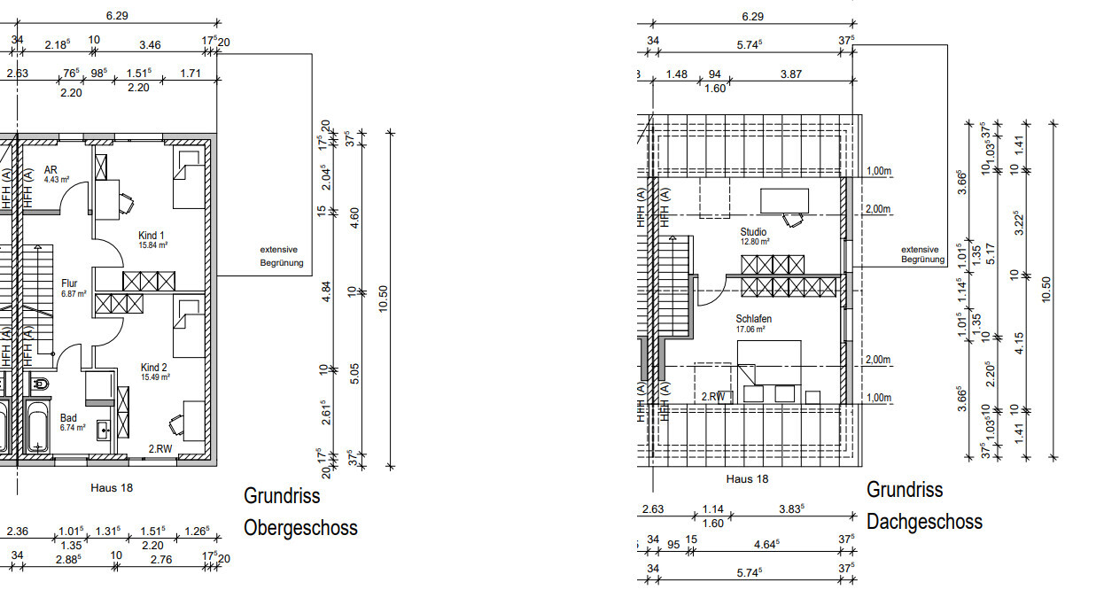

Zwei Grundrisse: Obergeschoss mit Flur, AR, Kind 1, Kind 2, Bad; Dachgeschoss mit Studio, Schlafen.
Prinzipiell bei den Ideen, die ich bisher so hatte, war ich mir nicht sicher, ob wir jetzt verschlimmbessern oder nicht. So im Sinne des "Typenhaus bauen - kleine Änderungen, unbeabsichtigte Nebenwirkungen" Threads den wir hier im Forum haben. Wenn ich das beim Erstgespräch richtig verstanden hatte, sind die nicht ausgefüllten Wände (wie im OG) recht problemlos verschiebbar. Wie das beispielsweise mit der Nischenwand im EG (die liegt glaube über der Kellerwand, also vielleicht doch tragende Stütze?) oder der Wand im DG ist, da bin ich nicht sicher. Werden das als Frage jedenfalls auch nochmal mitnehmen.
Ecken, an denen wir rum überlegen:
- Küche und Eingangsbereich wirkt für mich nicht so richtig voll stimmig. Also die Nische ist besser als keine Garderobe (wie wir zT in anderen Grundrissen gesehen hatten) aber irgendwie wirkt für mich sowohl die Nische als auch die Küche dadurch etwas blockiert. Küche ggf eher als U darum? Die Insel wirkt so nicht sehr brauchbar? Oder (erstmal andere Idee) Garderoben-Nische und Küchennische tauschen (also Flur am Eingang breiter und wird dann schmaler und in die Küche irwie Kühlschrank in den da Breiteren Teil? oder sowas? Aber dann ist Garderobe hinter der Tür, hm)? Begeistert mich alles nicht 100 pro und dann lande ich wieder bei "oder einfach so lassen", hmpf! Dunkler Flur ist uns übrigens schnurz piep egal.
- OG finden wir eigentlich gut. Aktuell würden wir eins der Kinderzimmer als Büro nutzen, langfristig kommt drauf an was die Familienplanung draus macht ;) Ich starre auch ein bisschen den Abstellraum an, bei dem nur eine Wand wirklich nutzbar ist, und frage mich wie nützlich der ist. Wir hatten auch überlegt den Kinderzimmern ein bisschen was abzuzwacken und den etwas größer zu machen und als Mini Zweit-Büro für mich zu nutzen. Aktuell in der Mietwohnung haben wir ein größeres Büro und ich noch nen Mini-Arbeitsplatz im Wohnzimmer (und das wär der Ersatz dafür). Aber auch wieder im Bereich "oder doch so lassen?" Wirkt schon etwas wie verschlimmbessern gerade.
- DG war so etwas die Frage, ob man das Schlafzimmer kleiner zieht und aus dem Studio nen eigenen Raum macht. Sind aber nicht sicher ob das geht (falls meine Wandinfos richtig waren) und erstmal ist auch nicht richtig Bedarf für. (Wie gesagt, aktuell würde ein Kinderzimmer zum Büro... aber langfristig wirds dann eben doch eventuell als Kinderzimmer benötigt?) Wieder so ein "oder doch so lassen?" Die ersten Jahre ist es halt wirklich egal und bis dahin ist vielleicht Homeoffice eh out, wer weiß ;)
Ist aber bisher nur rumgesponnen. Wir haben das Gefühl, der Grundriss wie er aktuell ist, wär für uns so gut bewohnbar und wenn ich Änderungen überleg, denke ich jedes Mal "hab ich das nicht gerade viel schlimmer gemacht?" :p Ich muss wohl auch mal möbel malen und genauer gucken
Beim zweiten Gedanken würde ich die Nische dort lassen und wenn, dann eine U-Form-Küche machen.
Beim dritten Gedanken die Treppe nach oben (Keller und EG) 1/4 gewendelt, dass der Kellerzugang vom Essbereich aus geht, dann Küche planoben links, WZ-Ecke dort, wo jetzt Küche ist. Ein Fenster nach SW wäre nicht schlecht.
Was ich schön finde, ist die Sichtachse vom Eingang in Richtung Treppe/Wohnen.
Ich bin ehrlich gesagt nicht sicher wieviel wir da ändern können. (Insbesondere ohne massiv Mehrkosten zu verursachen), aber wir werden das mal mitnehmen. Es ist ja keine komplette Individualplanung und ich weiß noch nicht genau bei welchen Dingen der Bauträger sagt "wir machen da Schema F" und das steht fest so. Wobei ich mir bei der Treppe auch nicht ganz sicher bin, ob wir das wollen (ich glaube, ich muss mal im Forum das Bildchen mit den Grundrissmaßen für Treppen suchen und einmalen). Vorteil von Küche an der Terrasse wäre sicher der kürzere Weg von der Terrasse aus, wobei ich das bei nem offenen Raum auch nicht dramatisch finde, wenn es anders herum ist. Ansonsten muss ich wohl mal malen, weil mir die Vorstellung fehlt, wie man die Küche dann halbwegs einrichtet. (Aber da warte ich noch, bis ich überhaupt weiß was geht. Vermutlich im Laufe dieser oder nächster Woche weiß ich mehr).
"Fenster nach SW" bin ich nicht sicher, was du meinst, weil da die Garage ist? Oder nach West, an der Nordecke, da wo aktuell die Küche eingezeichnet ist? (Oder war das OG gemeint, nicht EG?) Auch da wieder: nicht sicher, inwiefern das änderbar ist. Ich nehme an Fenster neu erfordern idR neue Statikberechnung? An sich sind vermutlich im EG/OG keine Fenster, weil das für das gespiegelte Endhaus auf der anderen Seite nicht erlaubt ist (Lärmschutz Richtung Bahn). An sich stimmen wir aber zu, an der Westseite Fenster haben wäre nett (ist ja auch eigentlich der Vorteil von nem Endhaus), insofern nehmen wir auch das nochmal mit :)
