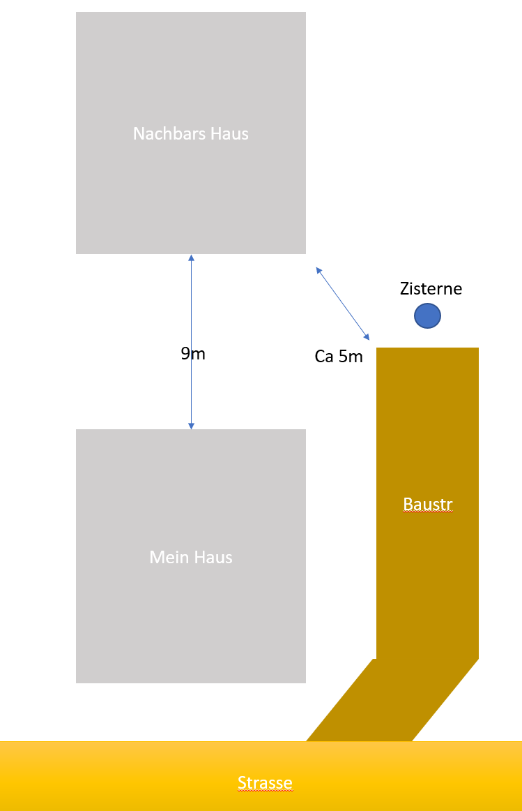

Ich versuche es mit einer Skizze. Wie man sieht ist die Baustr. eigtl schon ein bisschen kurz für das hintere Baufeld. Der Bauleiter kann aber damit leben. Heißt aber natürlich auch, dass die Baustr. in jedem Fall bis zum Ende befahren werden muss. Da können wir nicht noch mehr absperren.
Fragen sind jetzt,
- kann die Zisterne kaputt gehen? Wie wahrscheinlich?
- kann die Baustr. kaputt gehen (absacken) wenn die Zisterne bleibt?
- reicht es die Zisterne einfach mit Wasser aufzufüllen um beides hinreichend wahrscheinlich zu verhindern?
- besteht nicht noch ein größeres Risiko für die Baustr. wenn man jetzt in Eigenleistung freibuddelt rausholt und neu verfüllt?
Danke und Gruß
Tolentino
Skizze: Zwei graue Häuser, 9 m Abstand; gelbbraune Baustr mit Zisterne daneben; Straße unten.

1. Ja, wenn einer rauf fährt 100%
2. Ja
3. Vielleicht
4. Ja, oder professionell verdichten

Tolentino30.10.20 16:16
Update: Bauleiter sieht Gefahr auch eher im versehentlichen Überfahren durch LKW, Baufahrzeuge, Kran.
Wenn Zisterne gefüllt ist, sollten die seitlichen Drücke nicht so schlimm sein.
Trotzdem wäre ein Ausbau zu empfehlen, einfach weil niemand ständig aufpassen kann, das wirklich keiner über die Zisterne fährt.
Ausbau und Neuverfüllung des Lochs und Verdichtung mit Handstampfer traut er uns auch in EL zu.
