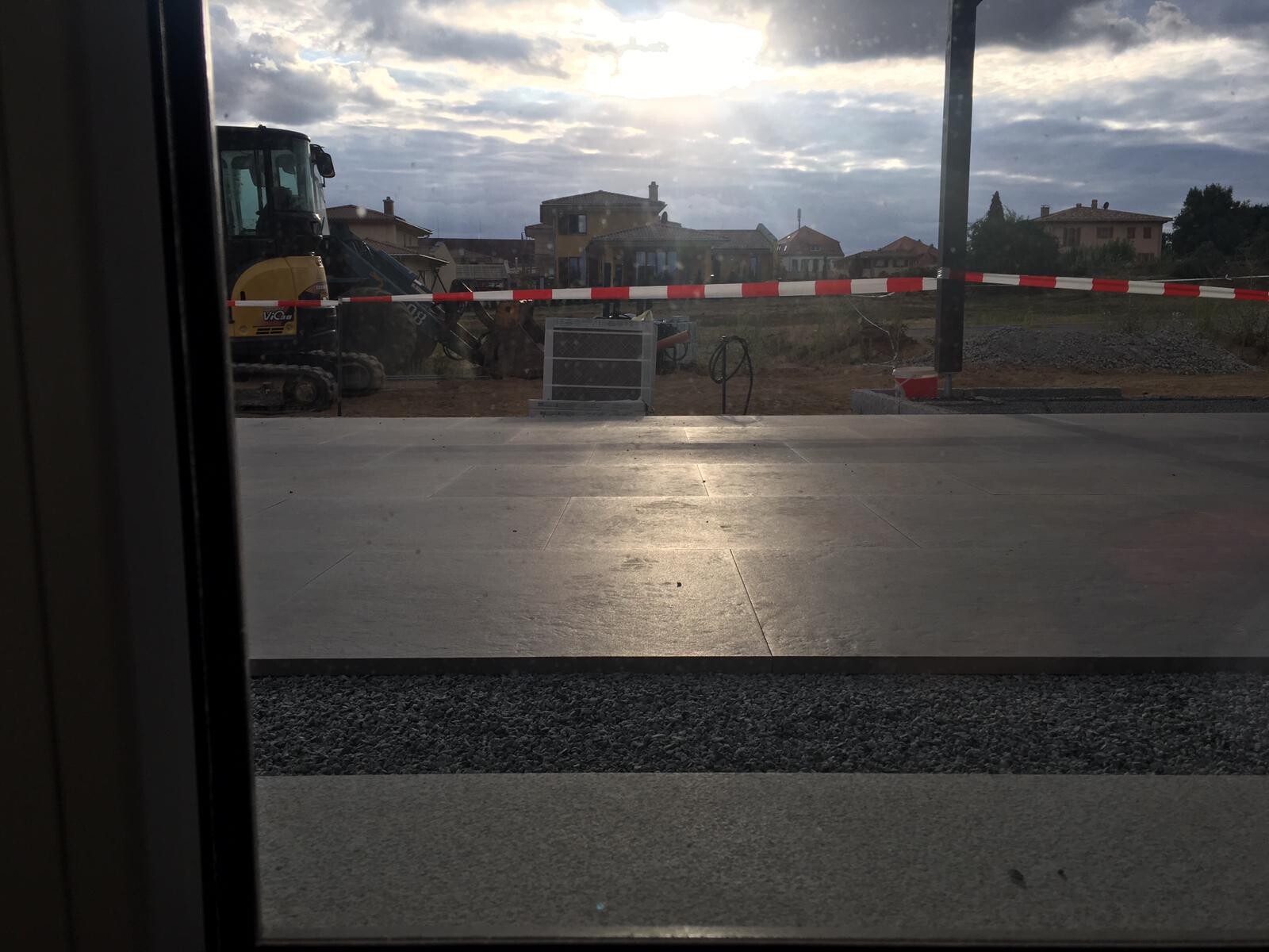

naja mal sehen, bisher ist es einfach gut und akkurat verlegt und ich muss da auch gewissermaßen den Fachleuten vertrauen.

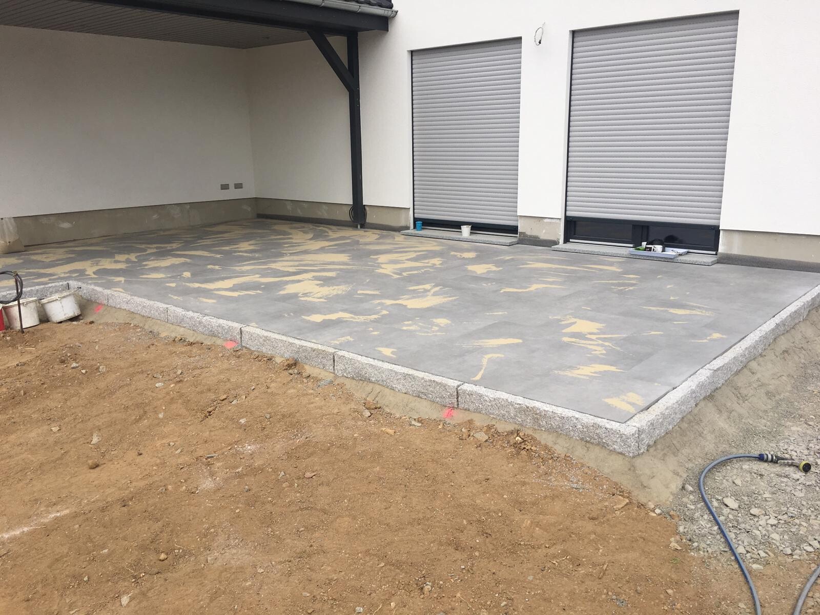

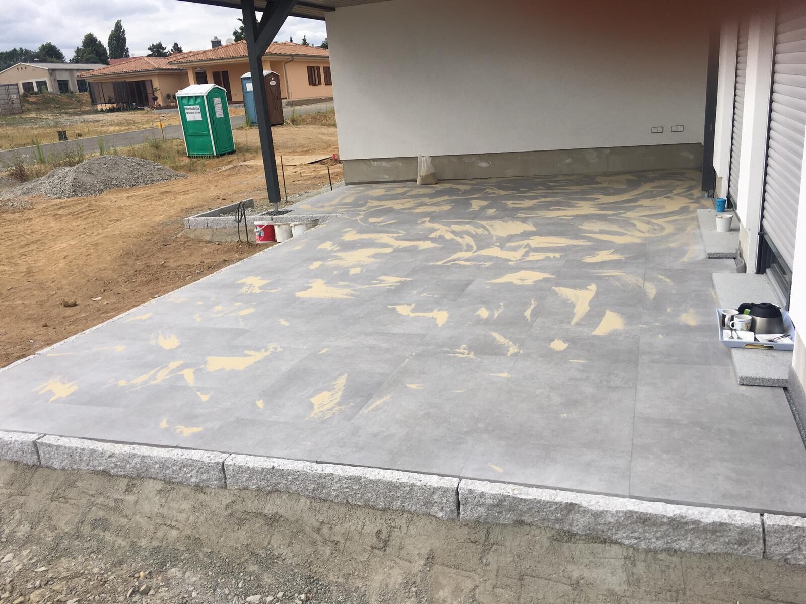

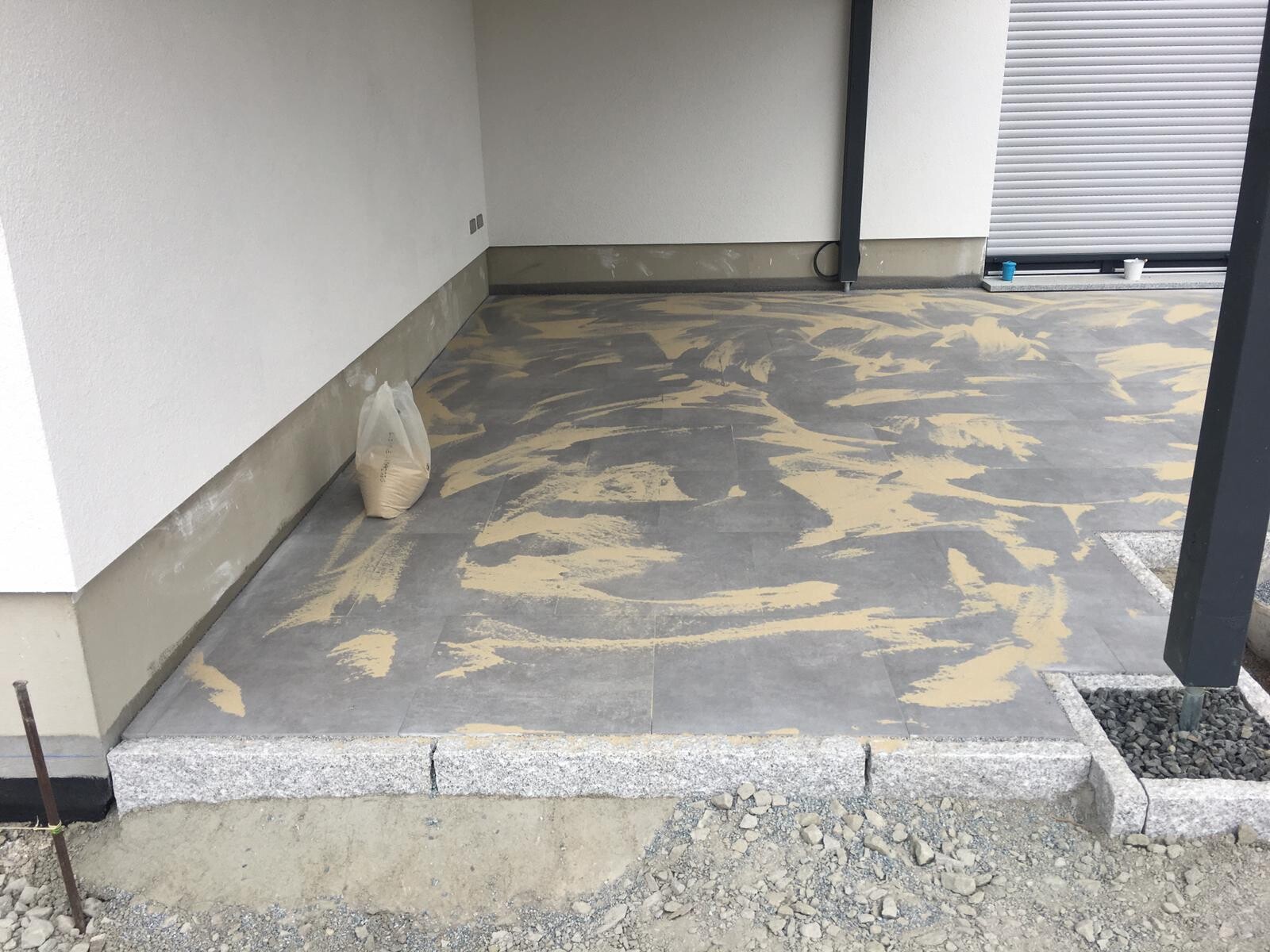

fertig, jetzt gehts mit den Wegen ringsherum weiter.

jucre45 schrieb:
fertig....
Ohne Entwässerungsrinnen vor den bodentiefen Türen freilich nicht normkonform (möglicherweise dennoch funktional).
Den Mutigen gehört die Welt
guckuck2
09.07.19 19:20
Fliesen außen auf Knirsch ins Splitbett zu setzen und hinterher einzufegen, hab ich auch noch nicht gesehen Aber was solls, schön ist es ja geworden.
