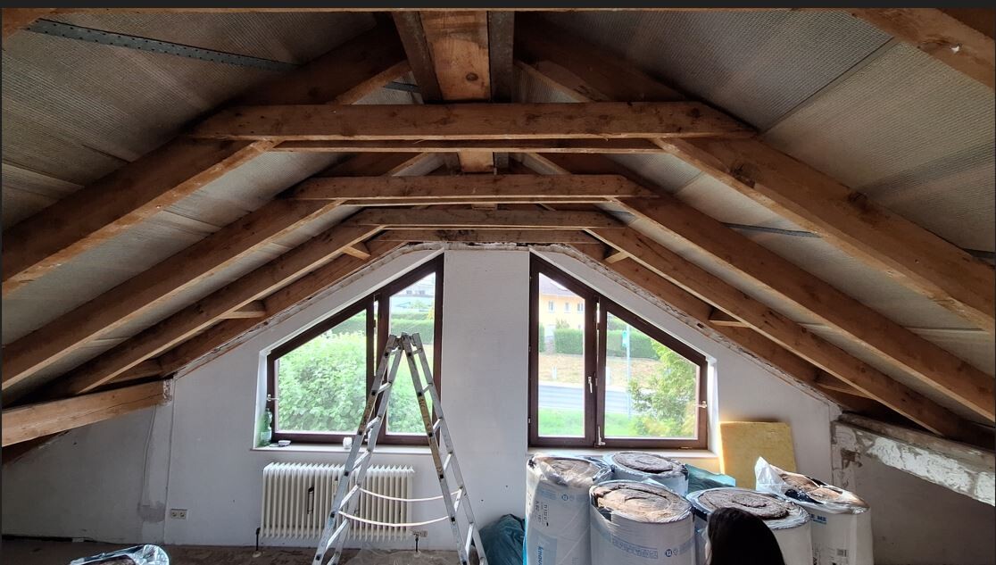

ich bin neu hier. Wir haben ein Haus aus 1980 gekauft, in dem ein Sparrendach mit Firstpfette Mittelpfette Mauerbank noch im Originalzustand steht.
Eine neue Dämmung wird zwischen den Sparren gerade eben eingebaut. Damals waren große Räume unter den Dachschrägen und einer teilweise waagerechten Decke unterhalb der Zangen gebaut worden. Tatsächlich sind alle Sparren über dem Raum durch doppelte Zangen verbunden.
Meine Frage: Haben diese Zangen eine Funktion bzgl. der Statik, oder dienen diese nur als Hilfe für den Deckenbau? Heute fragen wir uns, ob wir nicht auf die Zangen verzichten und die Dachschrägen bis zur Firstpfette laufen lassen. Damit würden die Fensteröffnungen im Mauerwerk ganz bleiben und die obere Spitze der Trapezfenster nicht abgeschnitten werden.
Halten die Zangen die Sparren zusammen und halten diese vertikal (Querschnitt 8 x 180)? Unser Zimmermann sagt uns, dass damals "gerne mit viel Holz" gearbeitet wurde... Besteht irgend eine Gefahr beim Verzicht auf diese doppelte Zangen?

Ich bin kein Statiker, nur der kann m.E. eine endgültige Aussage dazu machen, aber für mich sieht es so aus, als ob die Zangen Last von der Firstpfette zusätzlich in die Sparren leiten, so nach einer Art Hängebrücken-Prinzip und dass die Firstpfette sonst Stützen bräuchte, die halt in der Mitte des Raums stünden. also ich würde die nicht einfach entfernen.

Zur Info dazu noch: Die Firstpfette ist gar nicht auf den Zangen unterstützt. Die Zangen verbinden lediglich die Sparren paarweise.
Eine andere Meinung zu der Funktion der Zangen in diesem Fall?

Die Teile heißen auch Firstlaschen und sind ein statisch notwendiges Element. Die Suchmaschine des Vertrauens sagt dazu: Sie dient der Aussteifung der Sparren, um Zug- und Druckkräfte der Sparren aufzunehmen.
Vielleicht gibt es Alternativen. Das kann dir ein Statiker oder Zimmermann sagen. Einfach entfernen würde ich sie nicht.

Ich lasse die Zangen und suche tatsächlich nach Alternativen.

Irgen etwas hat man sich damals dabei gedacht den Aufwand zu betreiben. Ein Statiker kann das nachrechnen ob das Hosenträger zum Gürtel sind. Was ich fast befürchte.
