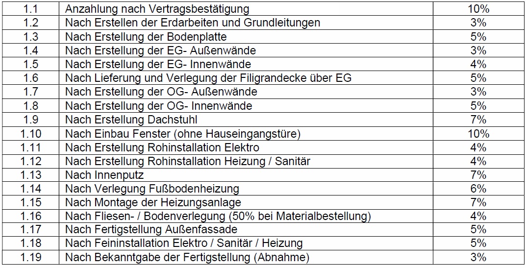

Hallo Forum,
nachdem wir nun erfolgreich ein Baugrundstück erworben haben geht es in die finale Phase einen GU für unser Einfamilienhaus zu finden.
Wir haben derzeit drei Unternehmen in der engeren Auswahl, wobei einer bisher der klare Favorit ist. Die Gründe hierfür sind ein -aus unserer Sicht- gutes Gesamtkonzept, gute Grundrisse, kurze Anfahrtswege und überzeugende Gespräche.
Nun haben wir den Vertragsentwurf erhalten und sind über den Zahlungsplan doch recht verwundert.
Ich habe diesen hier beigefügt und freue mich auf eure Kommentare.
Danke
Tabelle mit Baufortschritt, Anzahlungen und Zahlungsmeilensteinen eines Bauprojekts.

Hallo was wundert euch ?? Ist sehr detailliert gehalten. 37% bei Rohbau bis Dachstuhl . Vollkommen ok

Mich würden die "nur" 3% bei Abnahme stören, ich finde es besser wenn als Schlussrate (wie bei uns) 10% offen bleiben und diese an eine mängelfreie Abnahme gebunden sind, sonst nur anteilige Zahlung bis Mängelbeseitigung. (darauf achten: nicht nur "wesentliche" Mängel, weil "wesentlich" ist nur, was den Bezug des Hauses verhindern würde.)

Ich möchte die Anzahlung vermeiden.
10% sind etwa 35t€, die ich ohne jegliche Gegenleistung zahle.
Außerdem möchte ich auch die Schlussrate auf mind. 5% erhöhen.

10% für nichts fände ich auch nicht in Ordnung.
Im Baugewerbe ist üblicherweise erst zu leisten bevor vergütet wird.

In 1.1 sind ist die ganze Planung inkl des Erstellen des Bauantrages drin. Völlig ok!
Ist bis jetzt der beste Zahlungsplan, den ich je lesen durfte.
