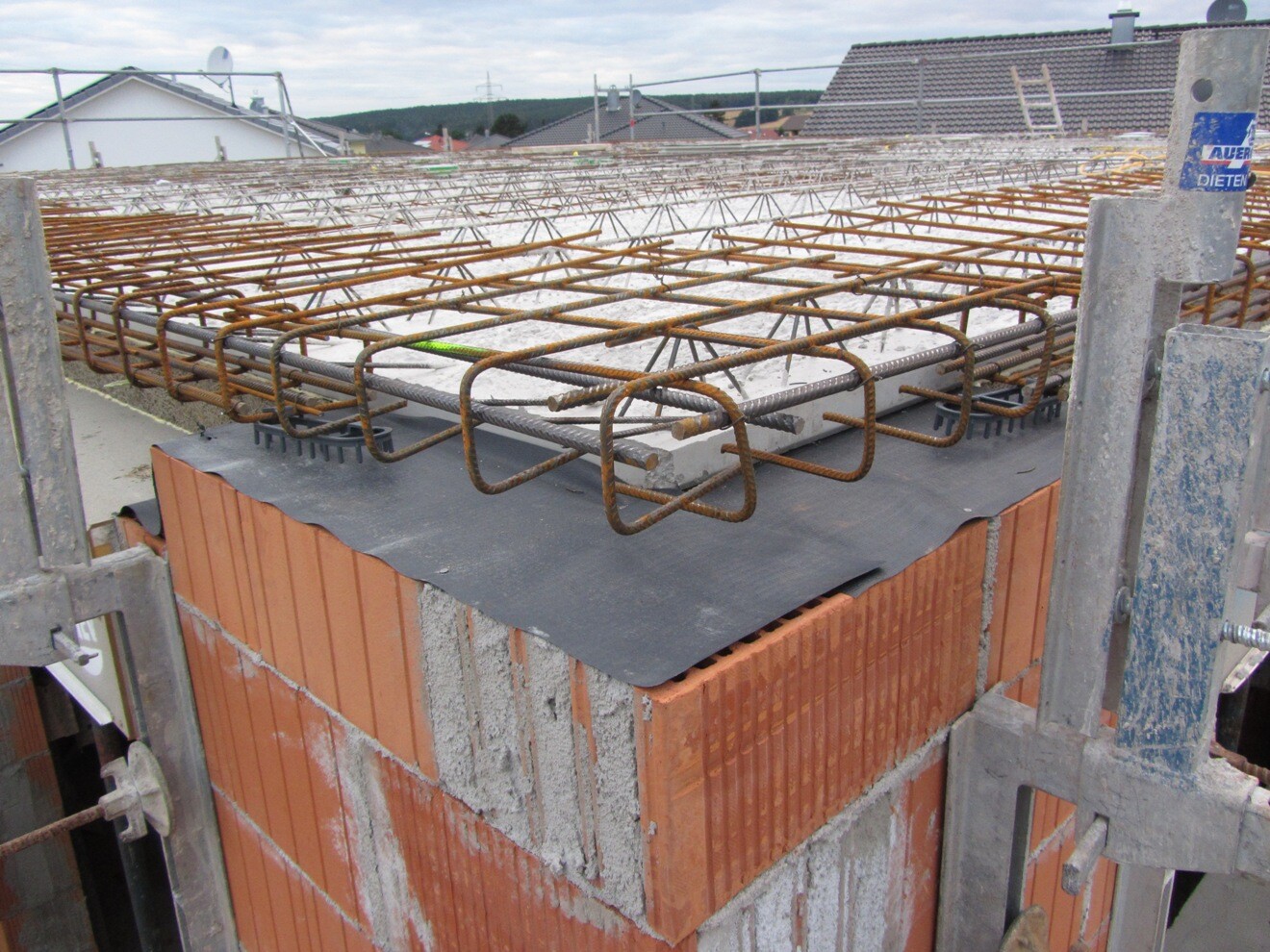

Hallo in die Runde,
ich hab auch mal eine Frage.
Bei uns im HAR wird an einer kleinen etwa 5cm langen Stelle in der Ecke zwischen Außenwand und Betondecke die weiße Farbe plötzlich dunkel und ist leicht aufgeplatzt. Dahinter verbirgt sich eine zähe schwarze Masse. Wenn man die etwas rauskratzt, ist sie formbar wie Bitumen/Teer. Über der Stelle befindet sich das Bad mit dem Spülkasten vom WC. Das Gedächtnis ist leider nach den 2 Jahren schon etwas eingerostet, aber meines Wissens waren im OG keine Schweißbahnen.
Es könnte aber durchaus sein, dass es damals schon beim Malern vorhanden war und ich weiß drüber gestrichen habe. Was mich etwas wundert, dass es jetzt plötzlich schwarz durchkommt und scheinbar auch leicht vergrößert hat.
Hat jemand eine Idee ob tatsächlich irgendwo Teer/Bitumen zum abdichten verwendet wird und ob das normal ist, dass das eventuell noch mal leicht weich werden kann?

Moin,
ist das vielleicht diese "Gleitlagerfolie", die zwischen Wände und Decke gepackt wird? Das ist ja auch so ein schwarzes, festes Zeug.

Hi noch mal,
Musketier schrieb:
I
Kann es sein, dass zwischen Mauerwerk und Filigrandecke eine Schweißbahn gelegt wird, die jetzt durch hohe Temperaturen etwas weicher geworden ist und damit durch die Farbe durchscheint?
Kann nicht nur sein, muss sogar. Ist zwar keine Schweißbahn, sieht aber optisch ähnlich aus. Die Decken sind nicht fix mit den Wänden verbunden, die müssen sich verschieben können. Daher diese "Gleitfolie".

Sebastian79
05.07.16 11:57
Ich meine, dass diese Folie kein Muss ist - und sie löst sich dann auch nicht auf und wird schmierig .
Ich meine auch, dass wir keine Gleitfolie da haben...

Hi Sebastian,
sagen wir es so: Mir wurde von drei unabhängigen Personen erklärt, dass bei unserem Haus ein solches Gleitlager notwendig wäre, da die Tonziegel ein anderes Schwingungsverhalten beim Trocknen und andere thermische Ausdehnungen aufweisen als die Betondecken. Klingt logisch.
Ihr habt in Westfalen vermutlich mit Kalksandstein gebaut, vielleicht ist es dann anders?
Und vielleicht gibt es auch andere Gleitlagersysteme als die bei uns verbaute Folie. Es ist ja nur eine Vermutung, was es bei Musketier sein könnte...

Musketier05.07.16 12:31
Bei uns ist es Porenbeton. Kann also schon wieder anders sein.
Musketier05.07.16 12:40
Meine Frau hat gleich Panik geschoben, nachdem sie was schwarzes da oben gesehen hat. Einen Wasserschaden bzw. Schimmel schließe ich aber aus. Vielleicht hat an der Filigrandecke irgendwas unten dran geklebt.
