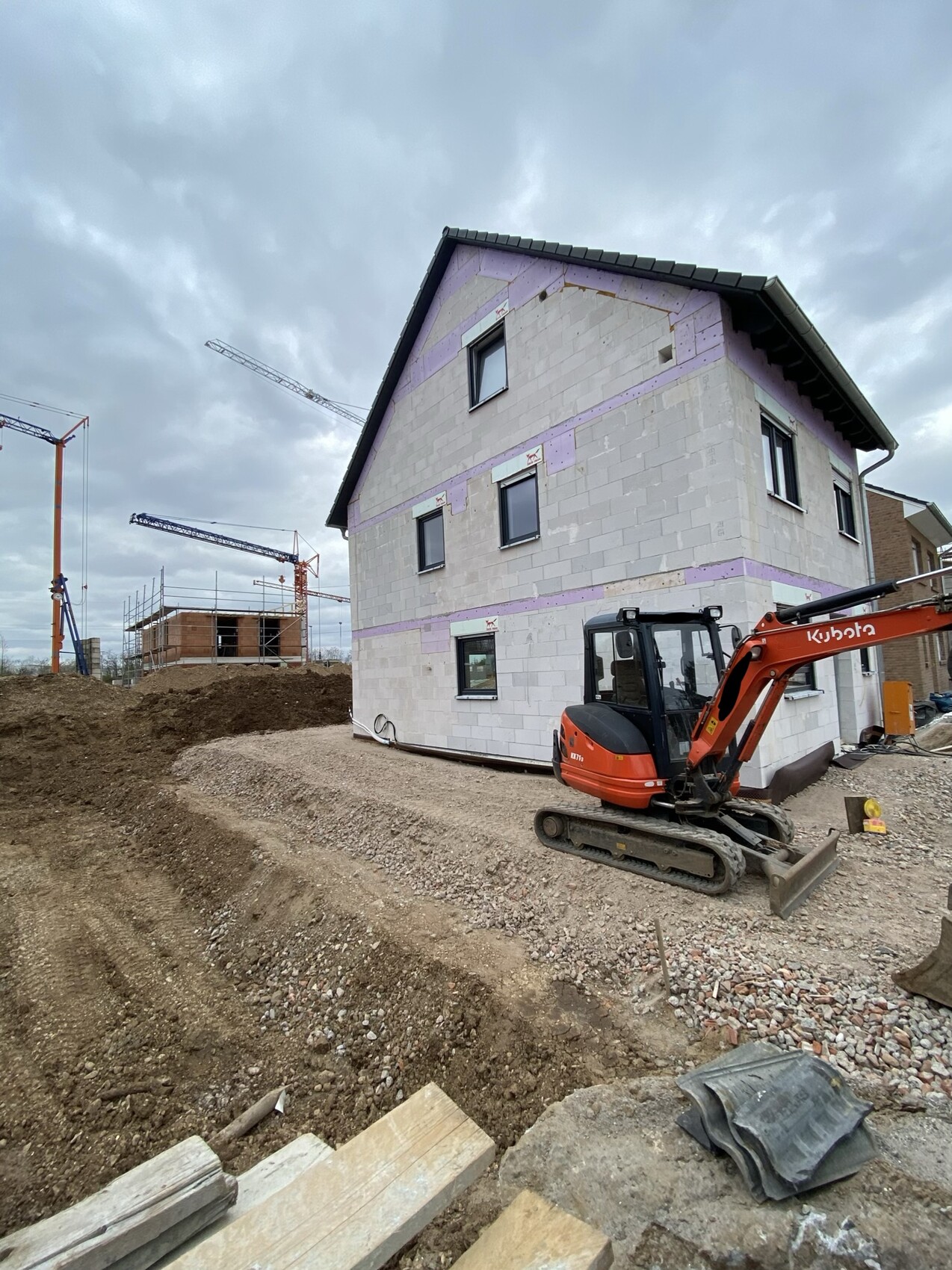

goalkeeper schrieb:
Ich könnte direkt von der Straße aus den „Graben“ zwischen Haus und Straße auffüllen lassen - mehr würde ich erst mal nicht machen.
Zu Bedenken ist auch aktuell die kommende(n) Jahreszeit(en)! Aktuell wird wohl der Boden ringsherum infolge der Baumaschinen recht gut verdichtet sein!? Wenn du jetzt auffüllst und der Herbst/Winter mit Regen dazu kommt, bekommst du Schuhe wir ein Astronaut auf dem weichen Boden. Und jedes Gewerk, was kommt im Winter und darüber laufen muss, verteilt Dir den Dreck. Dreck auf einer Baustelle ist jetzt nicht ungewöhnliches, aber weiche Erdmassen werden wohl bei niemanden Jubelschreie auslösen!

Wenn muß obendrauf richtig Mineralgemisch und Schotter. Nur auf Erde bleiben die Autos, Lieferwagen und Lkw's stecken

Ein Nachbar paar Häuser weiter macht gerade die Aussenlage vorm Haus, dem haben Sie jetzt alles (Einfahrt und Weg zum Haus) auf 1m Tiefe ausgekoffert. Damit hat er bestimmt auch nicht gerechnet.

Wir haben es mit Material, welches ein Nachbar neben und ausgebuddelt hat, teilweise auffüllen und mit Schotter dann verdichten lassen.
Auf dem Bild war noch nicht die endgültige Breite ausgeführt.
