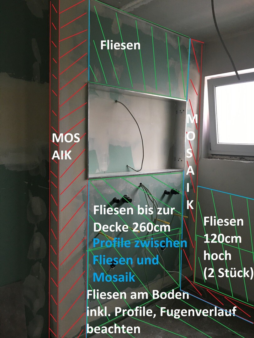

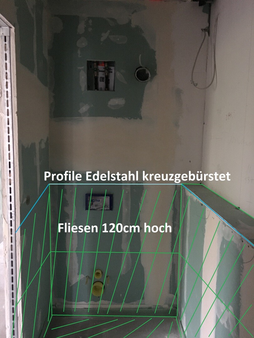

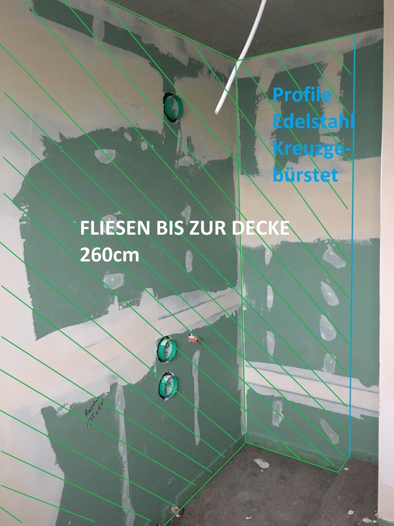

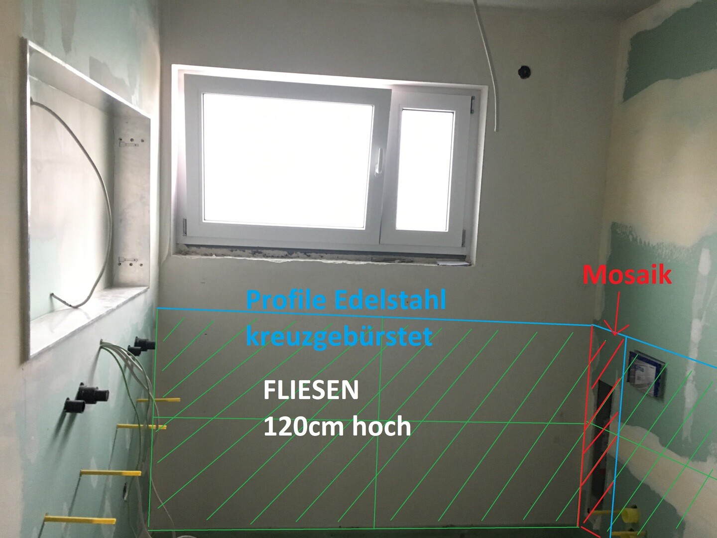

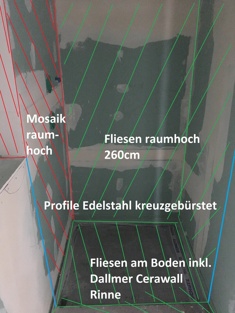

So, und hier die Bilder von Haupt- und Gästebad, inkl. "professionellem Fliesenplan"
Arbeitszeit 7 bis 10 Arbeitstage, Angebote liegen zwischen 4.500,- und 5.000,- EUR inkl. Märchensteuer, und beinhalten:
Wand und Boden grundieren, abdichten, Badewanne einmauern, und natürlich das Fliesen verlegen. Bis auf Fliesen und Edelstahlprofile ist auch alles an Material enthalten, also Kleber, Epoxidharz etc.
Vom Preis her klingt das für mich fair, da ja doch 'ne ganze Menge zu tun ist.
Bei Fliesen und Mosaik handelt es sich um das Modell Maps of Cerim, vom Hersteller Florim.
Installationsplan für Fliesen: farbige Linien markieren Bereiche, Mosaik, Wand- und Bodenflächen.
Badezimmer-Renovierung mit Fenster, Fliesen 120 cm hoch, Mosaik-Details, Edelstahl-Profile.
Duschbereich mit grünem Trockenbau, Fliesen bis Decke (260 cm), Edelstahlprofile.
Innenraum mit Bodenfliesen, Wand-Mosaik, Edelstahlprofil, Dallmer Cerawall Rinne.
Baustelle: Unverkleidetes Bad, Edelstahlprofile (kreuzgebürstet), Fliesen bis 120 cm.
