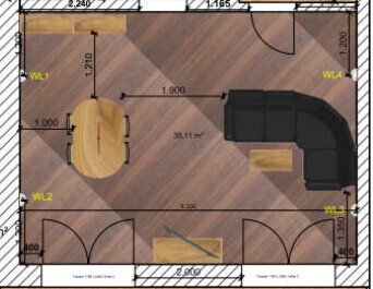

wir sind derzeit mitten in Neubauplanungen (kurz vor Bauantrag) und machen uns u. a. Gedanken um Wohnzimmerbeleuchtung. Wir sind nicht unbedingt Fans von Einbauspots plus der Einbau von teuren Platzhaltern in die Betondecke seitens GU hat uns da ein wenig abgeschreckt.
Wir tendieren daher zu einfachen runden, möglichst flachen Deckenleuchten mit diffusem Licht, plus ein paar Wandleuchten zur Akzentuierung. Stehlampen u. ä. wollen wir nach Möglichkeit vermeiden.
Auf dem folgenden Bild ist die Skizze unseres Wohnzimmer abgebildet:
2D-Grundriss eines offenen Wohn- und Essbereichs mit Küche und Terrasse
L1, L2 und L3 - runde Deckenleuchten
PL - Pendelleuchte über dem esstisch
WL1 und WL2 - Wandleuchten
Dies ist meine persönlich bevorzugte Anordnung aktuell. Meine Frau meint, zwei weitere Wandleuchten wären ggf. sinnvoll (das wären WL3 und WL4), wobei die mmn. höchstens zur Akzentuierung da wären, aber nicht wirklich praktisch.
Plus wir sind uns unsicher, ob die drei diagonal gesetzten Deckenleuchten (ausreichende Leuchtstärke vorausgesetzt - ich plane mit 3 x ca. 2000 Lumen in dimmbar bei 30 m^2 Wohnfläche) ausreichend sind, um das Wohnzimmer gut und vor allem gleichmäßig zu beleuchten, insbesondere die beiden leeren Ecken.
In eine der Ecke ginge eine 4-te Leuchte - die Essecke fällt natürlich wegen der Pendelleuchte für die 5-te.
Darüber hinaus habe ich sogar die Befürchtung, mit den 3 Deckenleuchten plus Pendelleuchte den Raum zu überladen, geschweigen 4 oder 5. Würde ich evtl. mit einer klassischen dicken starken Leuchte in der Mitte besser fahren?
So viel zu unseren Gedankengängen - wie seht ihr das? Was würdet ihr aus eurer Erfahrung/Fachwissen empfehlen? Ist es vielleicht generell Dreck? Könnt ihr mir einen genialen Alternativvorschlag machen?

Hast Du die Möglichkeit, mal den ganzen Grundriss einzustellen als Jpg? Die Sofaposition nimmt ja doch von dem eher kleinen WZ Fläche, das eventuell harmonischer eingerichtet werden kann, wenn man mal den Rest betrachtet
Hi, könnte ich abends von zu Hause aus machen, bringt aber nichts, Zimmer bleibt wie es ist. Das große Sofa in der Form ist auch nur da weil wir es jetzt schon haben und ein paar Jahre noch durchschleppen werden. Später wird es ersetzt durch etwas passenderes, weniger massives in der gleichen Ecke.
Fernseher kriegt eine schwenkbare Wandhalterung, sodass direkte Sicht immer gewährleistet ist, unabhängig von Sofatyp, Größe und Form.
Klar ist, dass Licht so gesetzt sein muss, dass es auch unabhängig vom Sofatyp funktioniert.
Ich poste abends noch die Variante mit anderer Sofa.
@dohuli:
Doaen wird es überall geben, aber Deckenfluter bleibt nur äußerster Notfall.
Wandleuchten sind in dimmbar über KNX geplant. 4 Stück je 2 e27 Lampen als Fluter für oben und unten mit ca. 700-800lm müsste passen?

Ja, wenn es 700 lumen je Leuchtmittel sind, dann ist das schon recht viel. Selbst die Hälfte sollte imho für ein Wohnzimmer reichen.

Finde den neuen Entwurf schon sehr viel stimmiger.
Wenn du auf die eine Deckenleuchte gar nicht verzichten willst / kannst bau da doch z.B. sowas wie das große Floalt LED-Panel vom schwedischen Möbelhaus ein. Damit hast du recht viel abgedeckt. Geht richtig hell zum durchwienern und auch schön warm gedimmt für gemütlichere Gelegenheiten.
Sieht außerdem imho besser aus als ne 'normale' Deckenlampe.

Hi, ja die Float Panel ist genau der Typ Deckenleuchte die wir im Sinn hatten. So flach wie möglich als eine Art Paneel.
Ich glaube, ich probiere es zuerst mit Wandlampen, mache den Auslass in der Mitte aber trotzdem und wenn es ausreicht, knalle ich in die Mitte einfach den Präsenzmelder hin, um den Auslass zu verdecken.
Anbei die aktualisierte Variante mit der angedachte Sofa-Form - ist aber auch nur sehr ungefähr, was die Software in der Datenbank halt hergab. Soll aber deutlich runder sein und im ca. 1:1 Verhältnis. Dadurch ergibt sich bessere Ausnutzung der Wand und deutlich mehr Platz und "Luft" in der Mitte.
Grundriss eines Wohnzimmers mit Ecksofa und rundem Esstisch
Ich bedanke mich schon mal für all eure Anregungen. Wir werden das wohl dann so umsetzen mit 4 Wand- und 2 Deckenauslässen: Esstisch + potentielle Deckenpanel, falls notwendig.
