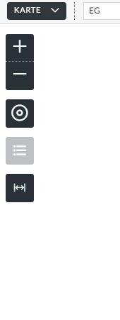

Ich missbrauche den Thread jetzt einfach mal:
Ich hab 2 Ubiquiti Accesspoint Lite und im Eingangsbereich + Gartenteil nur spärrlich Empfang. Nun hab ich mir einen 3. Accesspoint Lite bestellt.
Jetzt würde ich gern die Empfangsqualität mit der Map-Funktion visualisieren.
Meinen Grundriss hab ich eingespielt. Nun soll ich laut diversen Tutorials die Wände nachzeichnen. Allerdings fehlt bei mir der dafür notwendige Button.
Kann mir jemand sagen, woran das liegt?
Vertikale Werkzeugleiste mit Symbolen neben Karten- bzw. Grundrissanzeige
opalau16.01.20 09:06
Kann es nicht selber nachschauen, man findet aber z.B. folgenden Lösungsvorschlag wenn man mal die Suchmaschine der Wahl bemüht:
For that Option, you need to select Designer Option when creating a map. I believe you can Edit an existing one, but it removes any existing devices that are already placed on the map.
