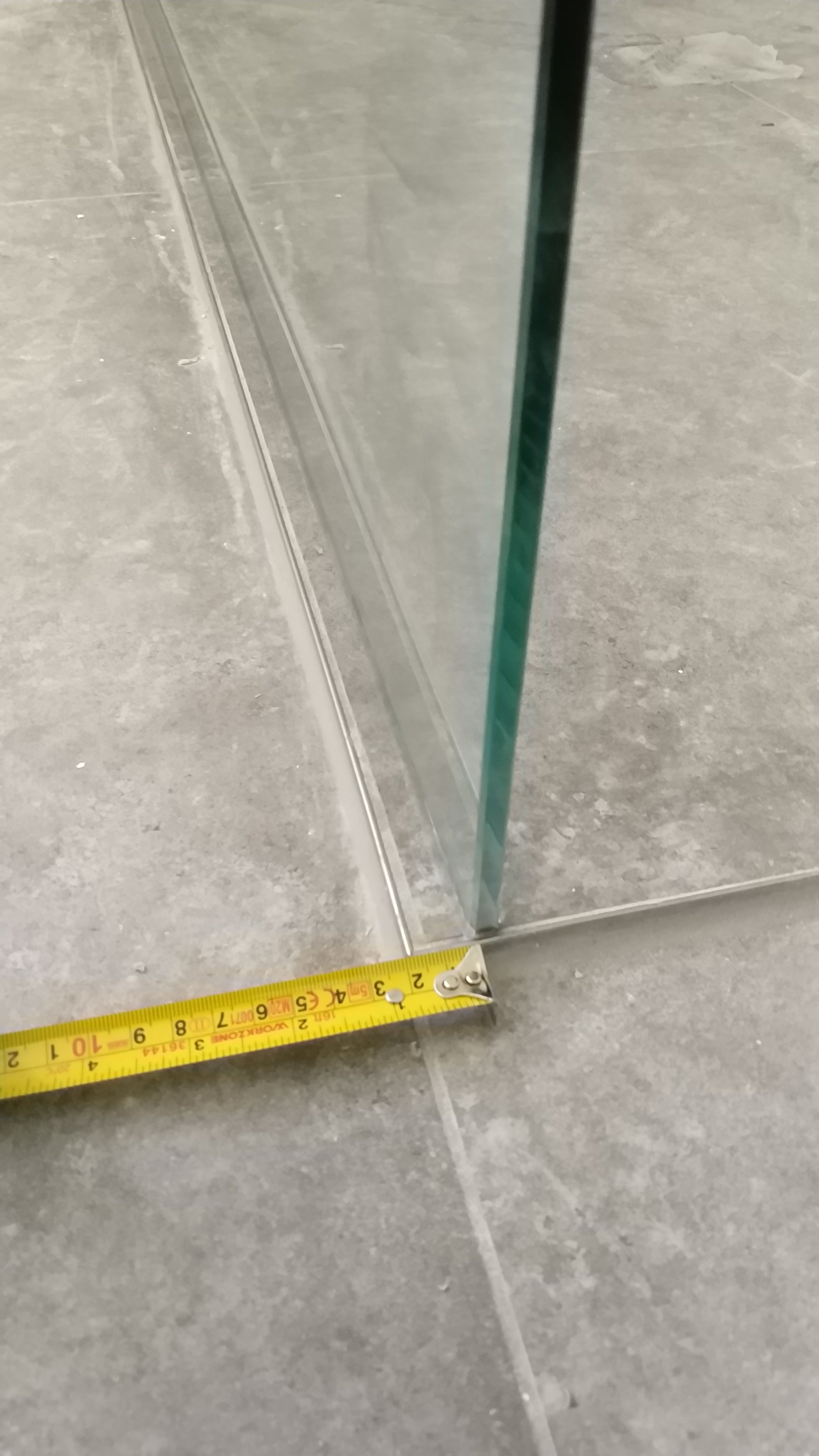

ᐅ Wieviel Abweichung von der Bauzeichnung ist prozentual erlaubt?
Erstellt am: 13.08.20 19:12
REH6311014.08.20 07:27
HilfeHilfe schrieb:
also stolperst du auf 3 cm gegen die Glaswand ?!
Aufgrund der Position kann das passieren, ja.
HilfeHilfe14.08.20 09:36
fotos
REH6311014.08.20 09:51
HilfeHilfe schrieb:
fotos
Hier ist die Kante zu sehen.
Nahaufnahme einer Glaswand mit gelbem Messband am Boden, grünem Glasrand.
Strahleman14.08.20 11:57
Das ist vielleicht ein optischer Mangel (wobei ich das nichtmals störend finde, da es auch bescheiden aussieht, die Glaswand direkt auf Kante zu setzen), aber wie zum Teufel soll man da stolpern können?! Wer das schafft, wäre auch ein Kandidat für den Darwin Award.
Tolentino14.08.20 12:19
Naja, sagen wir mal man kann sich den kleinen Zeh stoßen. Ich fände es auch doof, ich denke aber, eine Neuinstallation wird unverhältnismäßig sein. Frag nach Entschädigung wegen optischen Mangels 200 EUR Erstattung oder so.
11ant14.08.20 15:53
Nun ja, es sind 2 cm. Mindestens um die Fase hätte man ohnehin zurückspringen müssen, nun sind es fast anderthalb Zentimeter mehr. Einen Optischen Mangel hätte ich eher darin gesehen, die Glaswand vor die Kante zu setzen.
