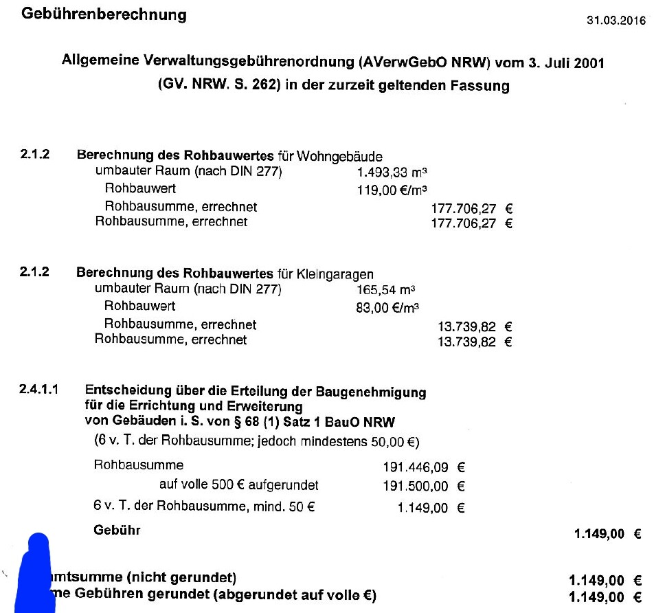

ᐅ Wie wird der Bauwert berechnet? Auswirkungen auf Finanzierung?

Ich frage so, da der dort aufgeführte Bauwert um einiges nach unten abweicht, wie das Haus letztendlich kostet...
Dann bedankst Dich beim Architekten, dass er im Antrag so sportliche Ziele hat....die er - wie sich später vermutlich herausstellen wird - nachher doch nicht einhalten kann. --> Es hilft dir bei den Verfahrenskosten
MarcWen14.07.16 23:45
Hab dir mal unseren Kostenbescheid angehangen, einen Teil der Unterschrift mal ausgeblaut.
Dokument: Gebührenberechnung mit Rohbauwert für Wohngebäude und Kleingarten, Tabellenwerte.
Bauexperte14.07.16 23:56
Nach den, im Bauantrag angegeben Baukosten, richten sich die Gebühren. Das ist das ganze Geheimnis

In unserem Bauantrag ist in Anlage 6 der Bauwert aufgeführt.
Google hilft, wenn man nach "Berechnung bauwert Architektur lexikon" sucht.
