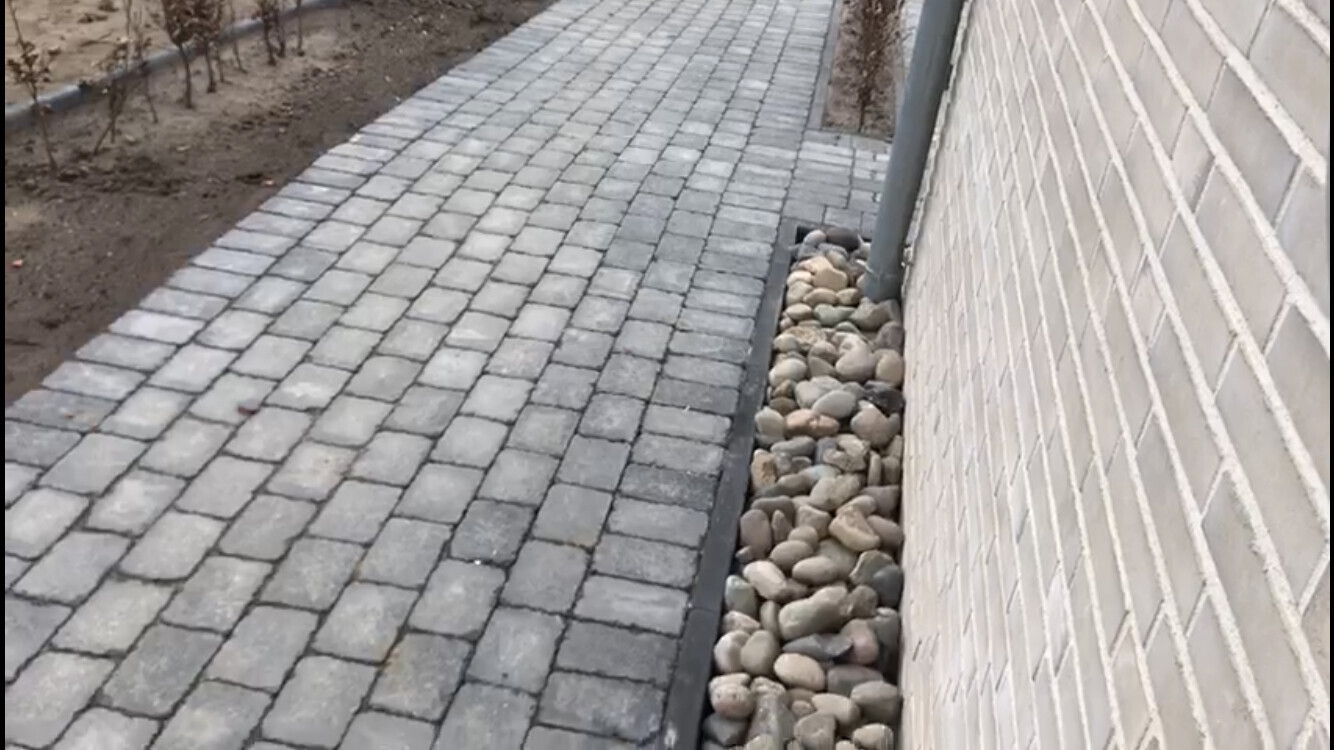

Ok, wo Du den Randstein haben seine Leute so ne Schulterstütze aus Estrichbeton gezogen. Hält.
blaupuma11.04.19 20:37
Hab auch keine Randsteine.
Nur die Traufkante.
Ist aber die Regel, dass Randsteine gesetzt werden.
Gepflasterter Gehweg aus grauen Pflastersteinen neben einer Ziegelwand; Kiesstreifen am Fuß.
seth048711.04.19 21:35
Man kann auch auf Randsteine verzichten, wenn die seitlichen Pflastersteine in Beton gesetzt sind bzw. eine Rückenstütze haben.
Wir haben als Randstein ein Granitbord. Ist dann stimmig mit unseren Granitstelen, die den Höhenunterschied zum angrenzenden öffentlichen Weg abfangen.
