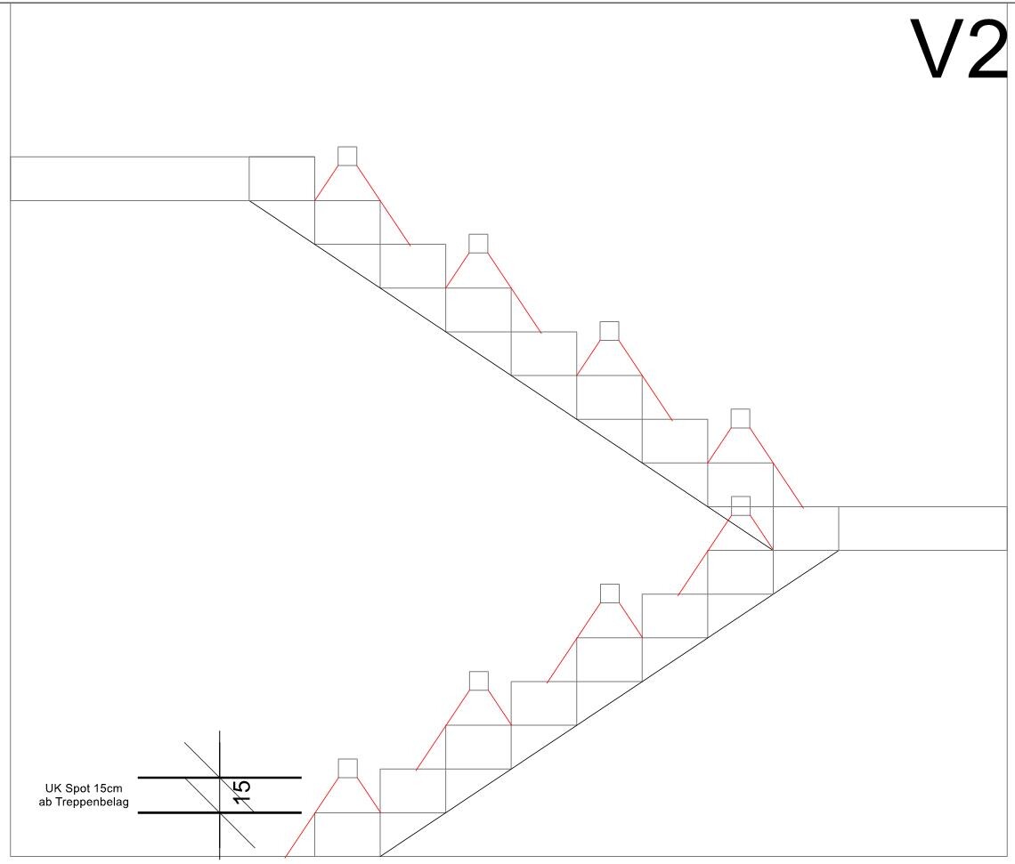

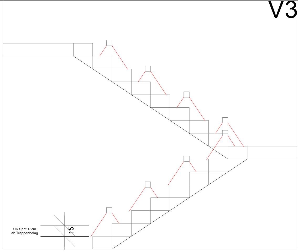

Hallo.
Uns beschäftigt gerade das Thema Treppenstufenbeleuchtung. Unsere Treppe ist U-förmig und wir hätten gerne in der Wand über den Treppenstufen Spots. Die Anordnung bereitet uns allerdings arge Probleme, da wir keine Erfahrung mit der Beleuchtungsart haben.
Wir haben mal 2 Mögliche Anordnungen der Spots dargestellt. Weiß jemand von euch wie man das umsetzen sollte? Ein bisschen Sorge bereitet mir ein evtl. Schattenwurf, wobei wir halt auch nicht über jeder Stufe einen Spots anbringen möchten.
Wir sind gespannt auf eure Infos.
Technische Zeichnung einer Treppe mit regelmäßigen Stufen, roten Linienmarkierungen und Maßangaben.
Technische Zeichnung einer geneigten Treppe mit Stufenblöcken, roten Markierungen und Maßangaben

Pädda schrieb:
Guten Morgen. Das wurde uns auch vom Fliesenleger gesagt. Damit haben wir kein Problem. Mich interessiert nur wegen dem Schattenwurf, ob die Spots über einer Treppenstufe zentriert eingeplant werden sollen oder direkt zwischen zwei Treppenstufen.
Ich habe ein bisschen Sorge, dass beim zentrieren Einbau über einer Treppenstufe die darunterliegende Stufe lediglich einen Schattenwurf abbekommt.
Genau das hat unser Elektriker empfohlen. Deswegen haben wir es so gemacht.
Ergebnis kann ich Dir allerdings erst berichten wenn die Leuchten eingebaut und der Treppenbelag drauf ist.
