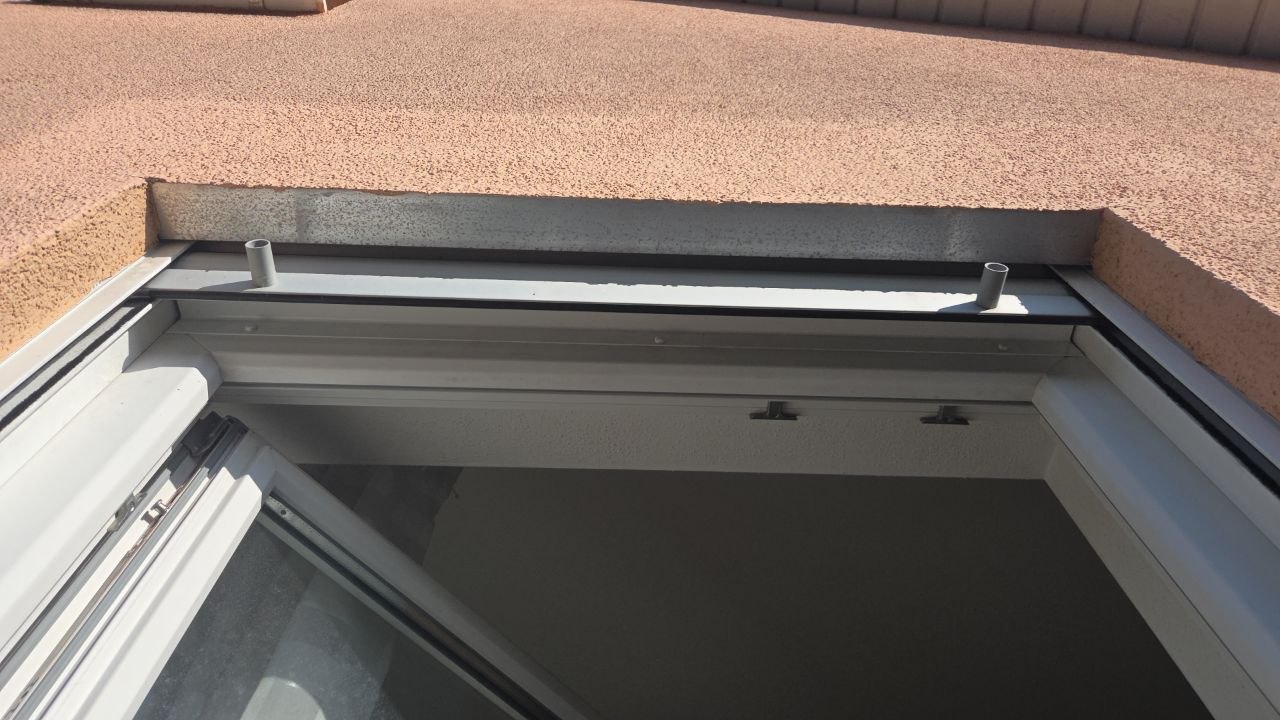

ich ersetze eine Balkontür durch eine Haustür und möchte dabei den eingebauten Rollladenkasten stilllegen. Der Plan: Rollladen ausbauen, Kasten dämmen und die Öffnung nach außen bündig verschließen. Ein Handwerker hat Glaswolle zur Dämmung des Rollladenkastens und anschließend eine Aluminiumblende vorgeschlagen.
Meine Fragen dazu:
1. Ist Glaswolle das richtige Dämmmaterial für einen Rollladenkasten, oder gibt es etwas Besseres?
2. Muss man auf Dampfbremse, Dampfsperre oder Sonstiges achten, damit keine Feuchtigkeit reingelangt?
3. Wie sollte die Abdeckblende außen am besten ausgeführt werden – Alu, Blech, oder gibt es andere Optionen? Worauf muss ich beim Anschluss achten (Abdichtung, Wärmebrücken)? Und wo bekommt man das am besten her?
4. Die Maßnahme sollte möglichst reversibel sein (falls überhaupt möglich), falls man möglicherweise in vielen Jahren doch wieder den Rollladen wieder einbauen möchte.
Zur Situation: Es handelt sich um einen Außenwand-Rollladenkasten (kein Vorbaurollladen), der Kasten sitzt in der Wandöffnung über der Tür (siehe angehängtes Bild). Die Fassade ist verputzt.
Über das genaue Vorgehen und die benötigtes Materialien würde ich mich freuen.

Hi,
Glaswolle geht schon, aber ehrlich gesagt würde ich bei so einem alten Rollladenkasten eher zu XPS oder PIR-Platten greifen, einfach weil die bei wenig Platz mehr bringen und sich sauberer einpassen lassen. Glaswolle stopfst du halt rein und hoffst, dass später keiner mehr reinschaut. Klingt hart, ist aber oft so. Gerade über einer Haustür hast du schnell mal die klassische kleine Kältefalle, die man im Winter dann erst merkt wenn oben am Sturz plötzlich 2°C weniger sind als daneben.
Wichtig wäre aus meiner Sicht eher die Luftdichtheit innen als irgendeine massive Dampfsperre. Viele machen den Fehler und denken nur an Dämmung, dabei zieht die feuchte Innenluft durch jede kleine Fuge hoch in den alten Kasten. Dann haste irgendwann genau diese leicht muffige Überraschung hinter der Blende. Wenn du innen sauber abdichtest, z.B. mit Anschlusskleber oder Dichtband und die Dämmplatten satt einsetzt, reicht das oft schon völlig. Wie alt ist denn das Haus ungefähr und ist die Außenwand massiv oder zweischalig? Das macht beim Aufbau schon nen Unterschied.
Außen würde ich Alu nur nehmen wenn es ordentlich gekantet und hinterlüftet montiert wird. Diese dünnen Baumarktbleche sehen nach 3Jahren oft aus wie ein schlechter Kompromiss. Titanzink oder beschichtetes Blech hält optisch meist ruhiger, wobei Alu natürlich einfacher ist wenn man irgendwann doch nochmal ran will. Reversibel geht nämlich nur halbwegs, wenn du eben nichts komplett zuschäumst oder einputzt wie ein Weltmeister auf Montagekaffee. Der Anschluss an den Putz ist wichtiger als das Material selber. Da sieht man oft diese hübschen Haarrisse nach dem ersten Winter, weil keiner an die Bewegung gedacht hat.
Und falls du den Rollladen wirklich irgendwann wieder willst, würde ich den Kasten innen nicht komplett zerstören oder vollflächig verschließen. Lieber Dämmplatten geklebt statt ausgeschäumt und außen eine verschraubte Blende. Sieht nicht ganz so „für immer“ aus, spart aber später ziemlich viel Gefluche.
