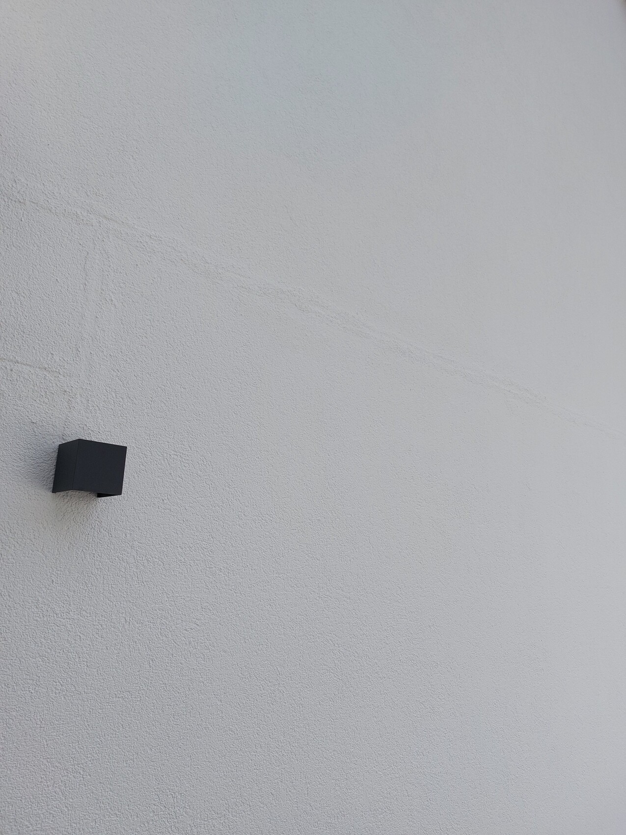

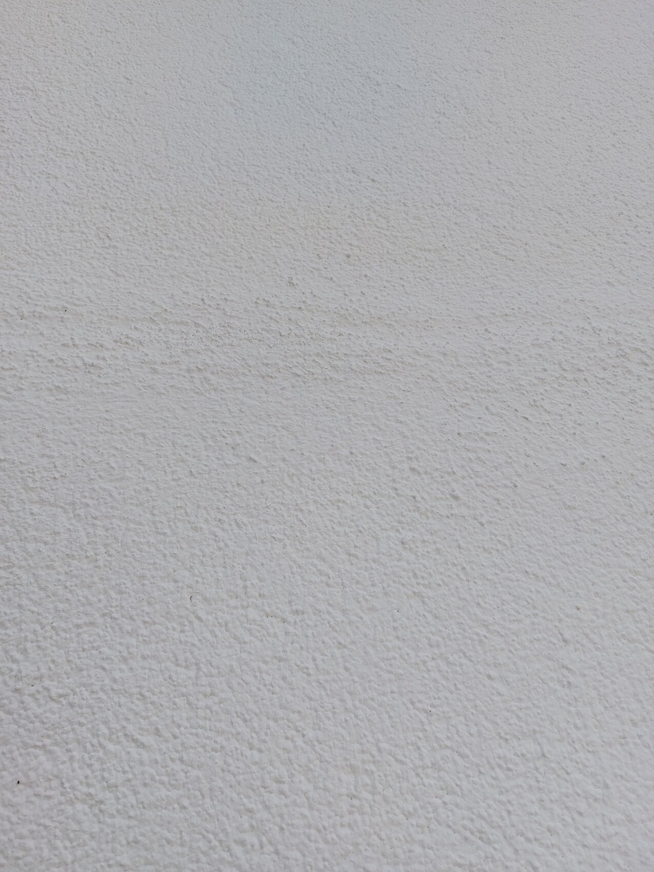

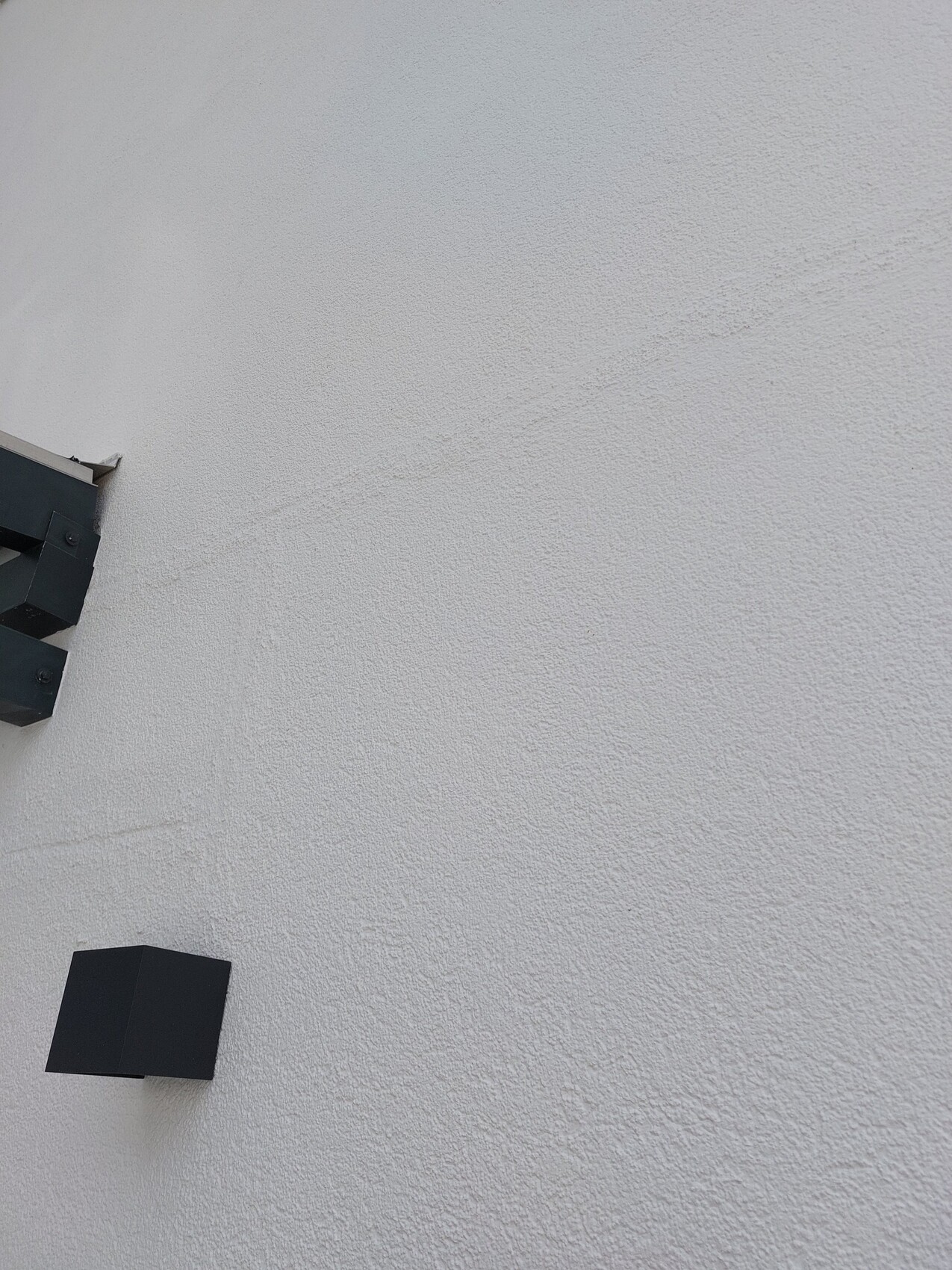

ich habe durch einen Maler und Elektriker nachträglich Kabel in die Wdvs Dämmung legen lassen. Dabei hat der Maler zunächst die Fassade geschlitzt und später nach den Elektrikerarbeiten die Schlitz zugemacht. Er hatte mich vorgewarnt, dass man das später schon sehen könne wenn man genau hinschaut und es unmöglich sei, das komplett unsichtbar wieder zu verschließen.
Auf den Fotos wirkt es vielleicht dezent, aber tatsächlich sieht man die zugemachten Schlitze in der Realität noch deutlich. Ich würde es sonst selbst versuchen irgendwie weiter anzugleichen. Das Problem liegt glaube ich hauptsächlich darin, dass um den Schlitz rum zu viel Putz aufgetragen wurde, der sich so abzeichnet. Es müsste also etwas runter geschliffen werden. Geht das bei so Fassadenputz überhaupt? Der ist ja nicht glatt. Hinterher sieht es geschliffen doofer aus als vorher. Hat jemand ne Idee, was man tun kann, um es optisch etwas besser hinzubekommen? Der Maler meinte, dass es nicht besser gehen würde, aber vielleicht geht es mit mehr "Mühe" ja doch irgendwie....
Danke euch.

Ganz ehrlich? Wenn du nicht ein begnadeter Heimwerker bist, dann lass es so, wie es ist.
„Schleifen“ geht hier gar nicht

Hatte ich fast vermutet. Etwas Kratzputz in die zu tiefen Stellen schmieren wird wahrscheinlich auch nicht halten, oder? Dann könnte man es wenigstens etwas angleichen...
nordanney
07.10.24 16:46
Nein, das bekommst du nicht hin. Hat der Handwerker schon nicht schlecht gemacht.
