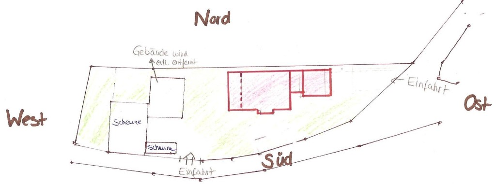

Wie findet ihr unseren Grundriss???

Hallo Atti,
ihr nehmt euch im EG 2x Platz für die Treppen weg.
Wäre es nicht sinnvoll, die Treppen so zu platzieren, dass ihr ein komplettes Treppenhaus habt?
Atti
Noch eine Frage:
Was hat eine Podesttreppe für Vor- und Nachteile???
Vielen Dank für die Infos :)I
