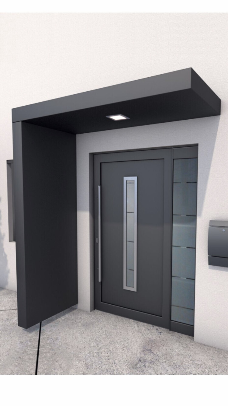

Hallo zusammmen.
Da wir keinen gemauerten Eingangsbereich bekommen, haben wir uns nach geeigneten Vordächern für die Haustür umgeschaut.
Gerade mit der Integrierten Beleuchtung und dem eingebauten Briefkasten, gefällt uns das optisch sehr gut.
Da der untere Teil unseres Hauses verklinkert wird, habe ich mir heute ein paar Gedanken gemacht, wie ich das ganze befestige.
Lauf Montageanleitung wird das ganze mit 12er Dübel festgeschraubt.
Hält sowas die Klinkerwand aus? Oder muss ich bei Schnee etc. dann immer Angst haben?
Das Dach ist 2,5m lang und schätzungsweise 1m tief. Da können unter Umständen ja schon mal ein paar Kilo Schnee drauf liegen. Wie schwer das Teil selber ist, weiß ich noch nicht mal.
Über ein paar Erfahrungswerte würde ich mich sehr freuen.
Moderne dunkle Haustuer mit seitlichem Glaselement und Ueberdachung im Eingangsbereich
hampshire
05.05.19 09:45
Wenn die Seitenwand wie auf dem Bild nicht auf dem Boden aufsteht wird es definitiv zu schwer.
Wäre es mein Haus - ich würde bis in die Wand mit der Befestigung gehen und nicht nur bis zum Klinker.
Golfi9005.05.19 10:06
Wie geschrieben, was die Bauteile selber wiegen weiß ich leider noch nicht.
Es besteht zumindest aus Aluminium und PU Schaum laut Beschreibung.
Golfi9005.05.19 10:12
Ich habe gerade mal geschaut. Die 2,0m Variante wiegt 40kg incl. Seitenteil.
Bei der 2,5m Variante ist das selbe Seitenteil dabei. Daher ändert sich das Gesamt-Gewicht auf 45kg schätze ich.
hampshire
05.05.19 10:30
Die besondere Herausforderung ist Windlast. Wenn das Seitenteil auch im Boden verankert werden kann, ist das schon die halbe Miete.
Golfi9005.05.19 10:31
Das Seitenteil kann leider nicht auf dem Boden befestigt werden.
