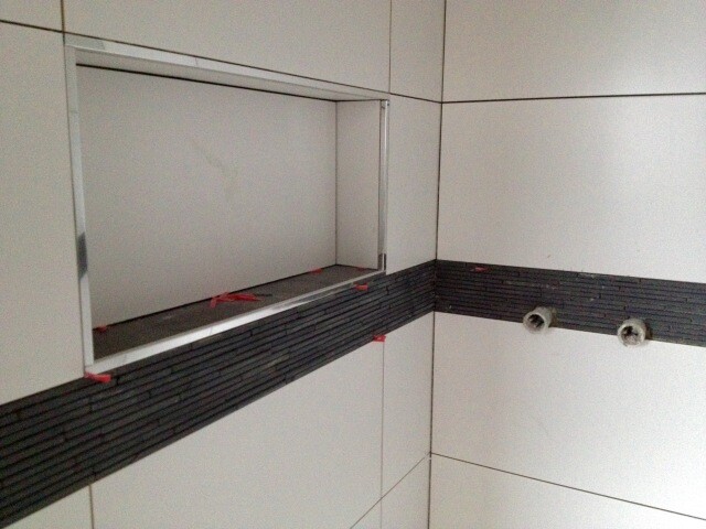

Wir haben unsere Ablage eingefliest. Ist eine Edelstahlablage, in die einfach eine z.B. die Bodenfliese eingeklebt wird. Funktioniert wunderbar.
Das sollte noch ohne Probleme gehen. Sind aber nicht ganz billig.

Wie hat der Flieser das denn gemacht? Also, was ist "unter" dem gefliesten?

Edelstahlablage, Silikon, Fliese

Bei uns siehts so aus (Foto noch aus der Bauphase, daher noch nicht verfugt):
Weißes Badezimmer mit dunkler Fliesenleiste, Wandnische und Rohranschlüssen

Darf ich fragen, was so eine Nische kostest? Und was solch geflieste Regale kosten?
Koempy11.02.16 14:03
Ich hab die Edelstahlablage damals selber besorgt. Preislich bewegen sich die Ablagen zwischen 60 bis 200€. Mein Fliesenlager hat sie kostenfrei miteingebaut :-)
