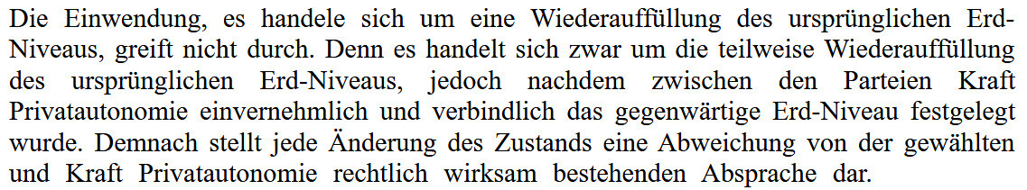

Hab neue "Infos" vom Nachbar bzw. dessen Anwalt erhalten ...
> ... nachdem zuvor einvernehmlich Erde abgetragen wurde ...
Hört sich gut an, allerdings wurde "nur" eine notwendige Baugrube zum aufstellen der Garagen und Platz für den Stellplatz erstellt.
Besonders unklar ist mir, wo wir "verbindlich und einvernehmlich das gegenwärtige Erdniveau" festgelegt haben.
Es wurde entsprechend ausgebaggert aber keinerlei "Vereinbarung" zwischen uns wegen einer "neuen Höhe" oder so besprochen oder getroffen ...
Deutscher Rechtstext zur Einwendung gegen Wiederauffüllung des Erd-Niveaus.
