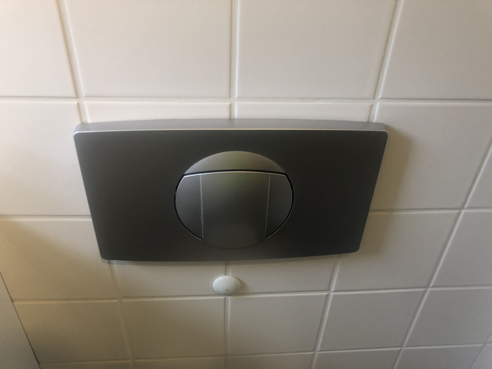

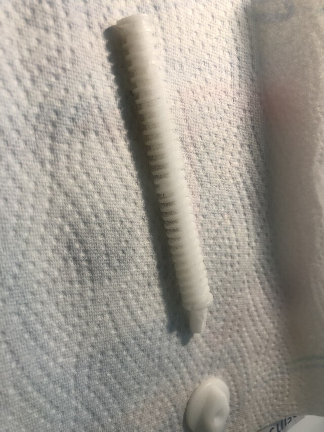

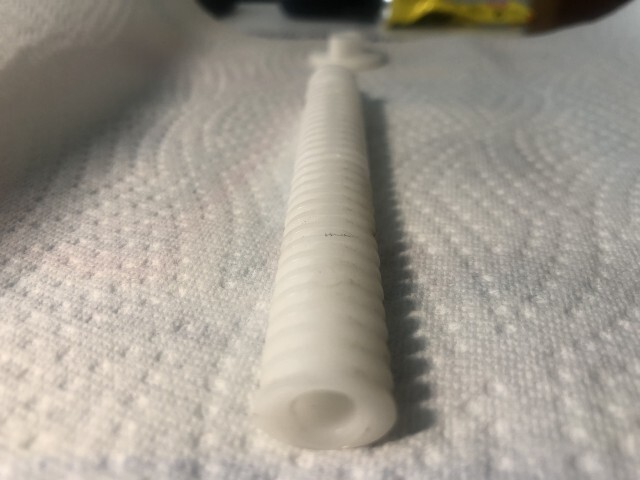

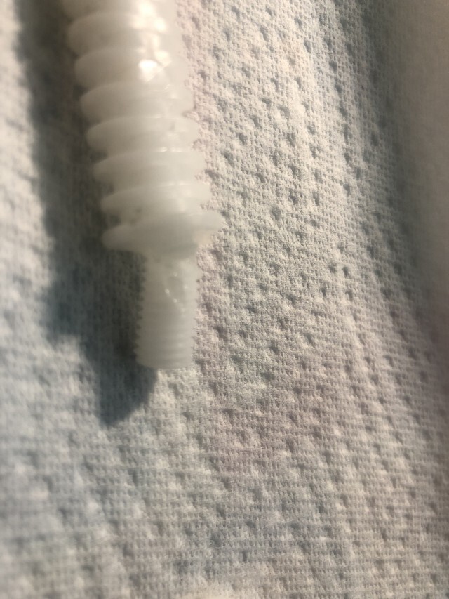

Liebe Experten,
ich bin Laie und habe einen Spülkasten hinter den Fliesen. Da ab und zu der Schwimmer verkalkt, öffne ich diesen nach jedem Urlaub, damit ich diesen wieder lösen kann. Dazu nehme ich den geklemmten Taster ab und schraube dann die Abdeckung ab. Diese liegt auf zwei Kunststoffgewindestangen. Eine dieser Stangen ist mir heute gebrochen. Ich tippe darauf, dass der Kasten von Geberit ist (analog des Tasters).
Kennt jemand diese Gewindestange und kann mir sagen, wo ich die bestellen kann?
Danke. Viel Glück
Florian
Lange weiße Kunststoffstange mit durchgehenden Gewinden liegt auf weißem Stoff.
Nahaufnahme eines weißen, spiralförmigen Kunststoffteils mit Gewinde auf Stoff.
Langer weißer gerippter Kunststoffstab mit hohler Endöffnung auf Stoffunterlage.
wrobel11.08.19 16:16
Moin
Geberit wird das vermutlich nicht sein.
Stell mal ein Bild des Spülkastens ein.

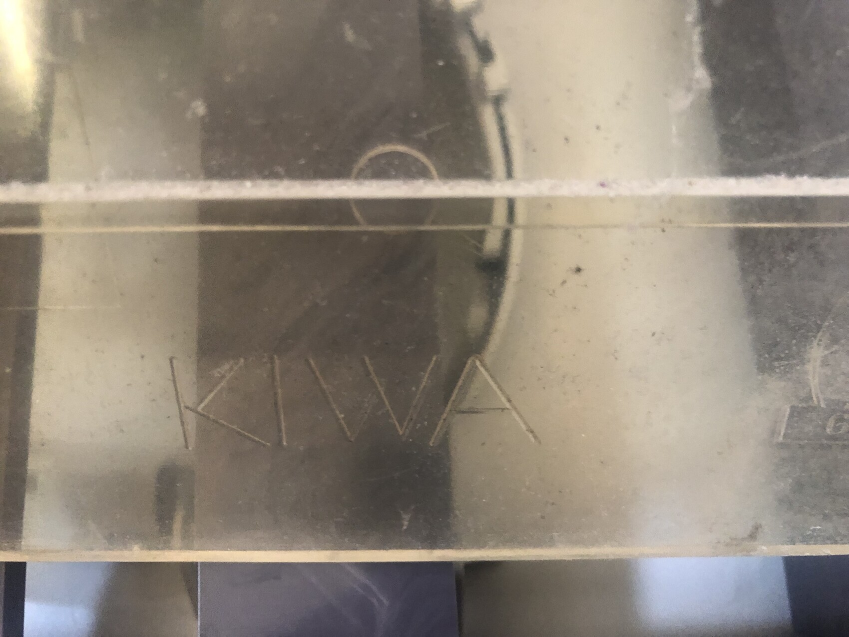

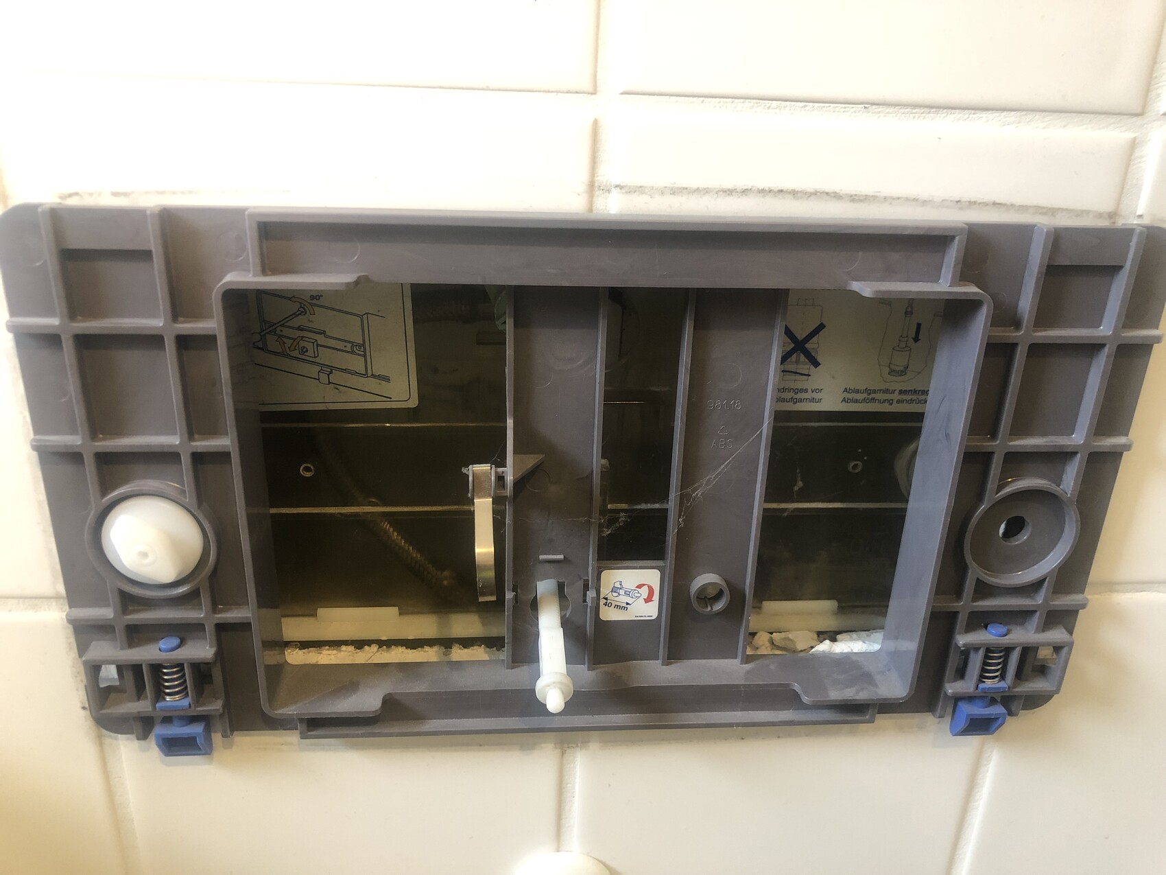

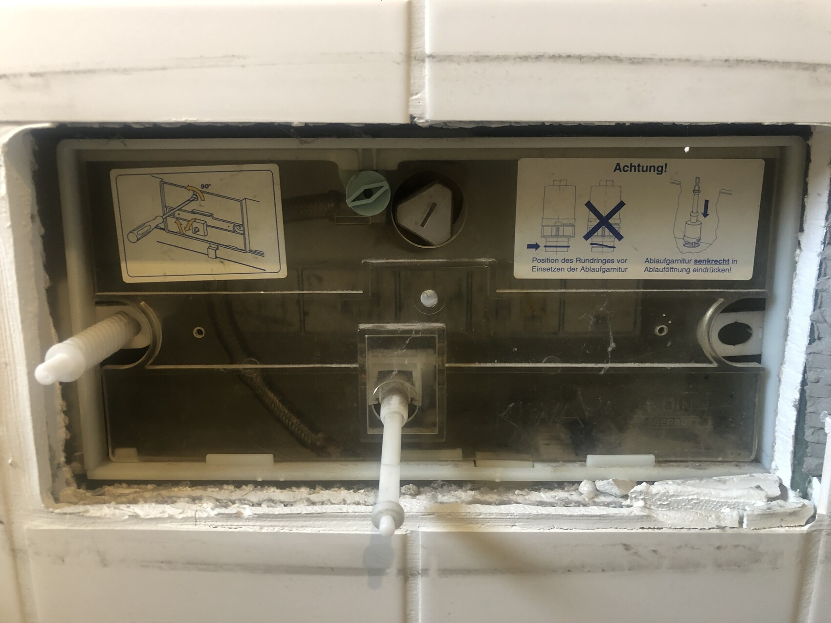

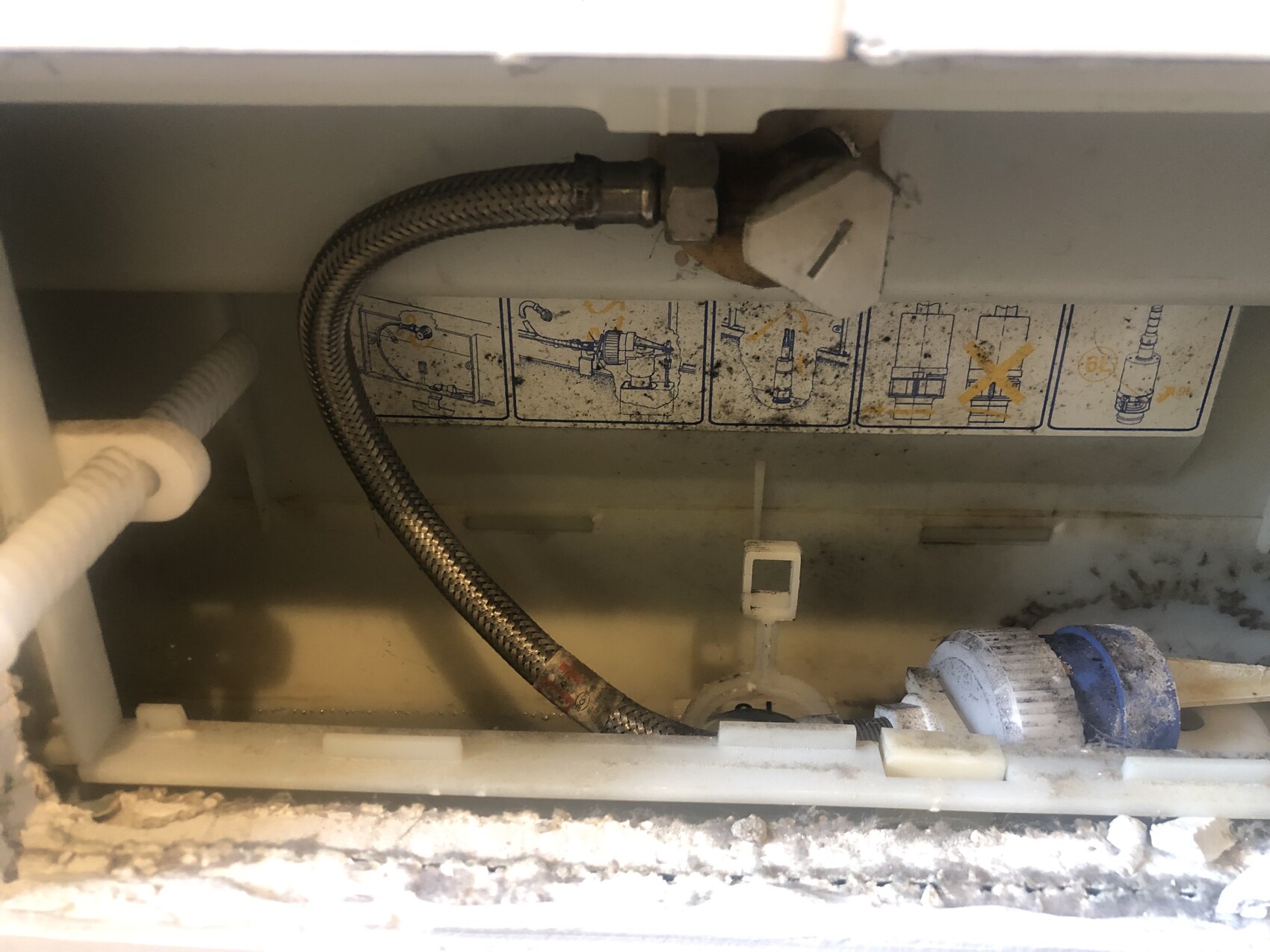

Kreutzi
11.08.19 16:37
Anbei mal die Bilder. Auf der durchsichtigen Blende steht KIWA.
Damals habe ich über Foren gesucht von welcher Marke der Taster ist. Dieser wurde in einem Forum als Geberit identifiziert und passte dann auch zum Glück. Ansonsten scheinen hier irgendwelche No-Name Artikel verbaut worden zu sein in unserer Reihenhausreihe.

Kreutzi
11.08.19 17:04
Ihr habt mir schon geholfen! Bei der Blende damals waren Montageteile dabei, die ich ja nicht brauchte. Die habe ich jetzt gefunden. Damit hat sich das Thema erledigt. Danke!!!
wrobel11.08.19 17:14
Ich bin nicht ganz sicher, vermute aber eine Jomo Spülkasten
Olli
tomtom7911.08.19 17:22
Diese Gewindestangen sehen aus wie die von viega und dürfte sogar ein Standard Teil sein. Alternativ könnte man sowas drehen dauert vielleicht 5 min.
