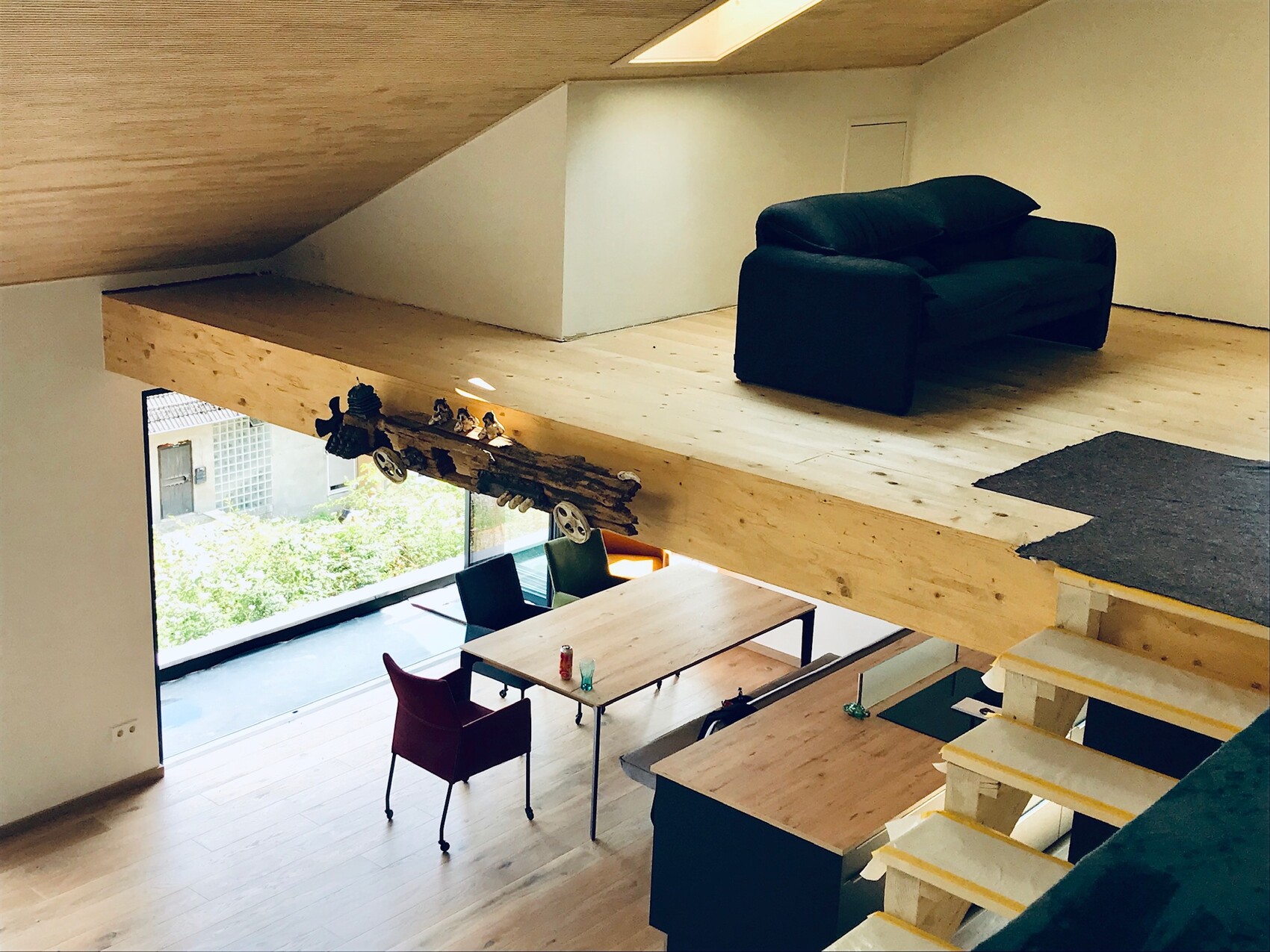

wir überlegen im Erdgeschoss eine Deckenöffnung im Essbereich mit einzuplanen.
Wer hat eine und mag Bilder davon senden?
Vorteile/Nachteile?
Worauf sollte man achten?
Uns ist bewusst dass wir im OG etwas Platz verlieren...

Was soll über dem Loch denn sein: eine offene Dachuntersicht oder rundum eine Galerie ?

Du meinst Luftraum.
Ist sehr schallempfindlich -> Kinderzimmer

Hier mal durch den "Luftraum" auf den Esstisch fotografiert. Inzwischen gibt es auch ein Geländer an Empore und auf der Terrasse.
Loft mit Holzboden und Balken, obere Lounge mit schwarzem Sofa, Esstisch unten, großes Fenster.
Solche Lufträume und Galerien sind optisch so unterschiedlich wie die Häuser selbst. Da wird so ein Bild kaum helfen.
Vorteil: Luftvolumen und großzügiges Raumgefühl --> das wollten wir unbedingt erreichen.
Potenzieller Nachteil: hallige Raumakustik --> hier mit Akustikdecke von LignoTrend gelöst.
Nachteil: oben wird es lauter wenn unten was los ist. --> für uns nicht von Bedeutung.
Der Platz wird oben nur knapp, wenn man eine solche Lösung in ein zu kleines Haus packt. Darauf hat man bei einem Neubau ja Einfluss.
