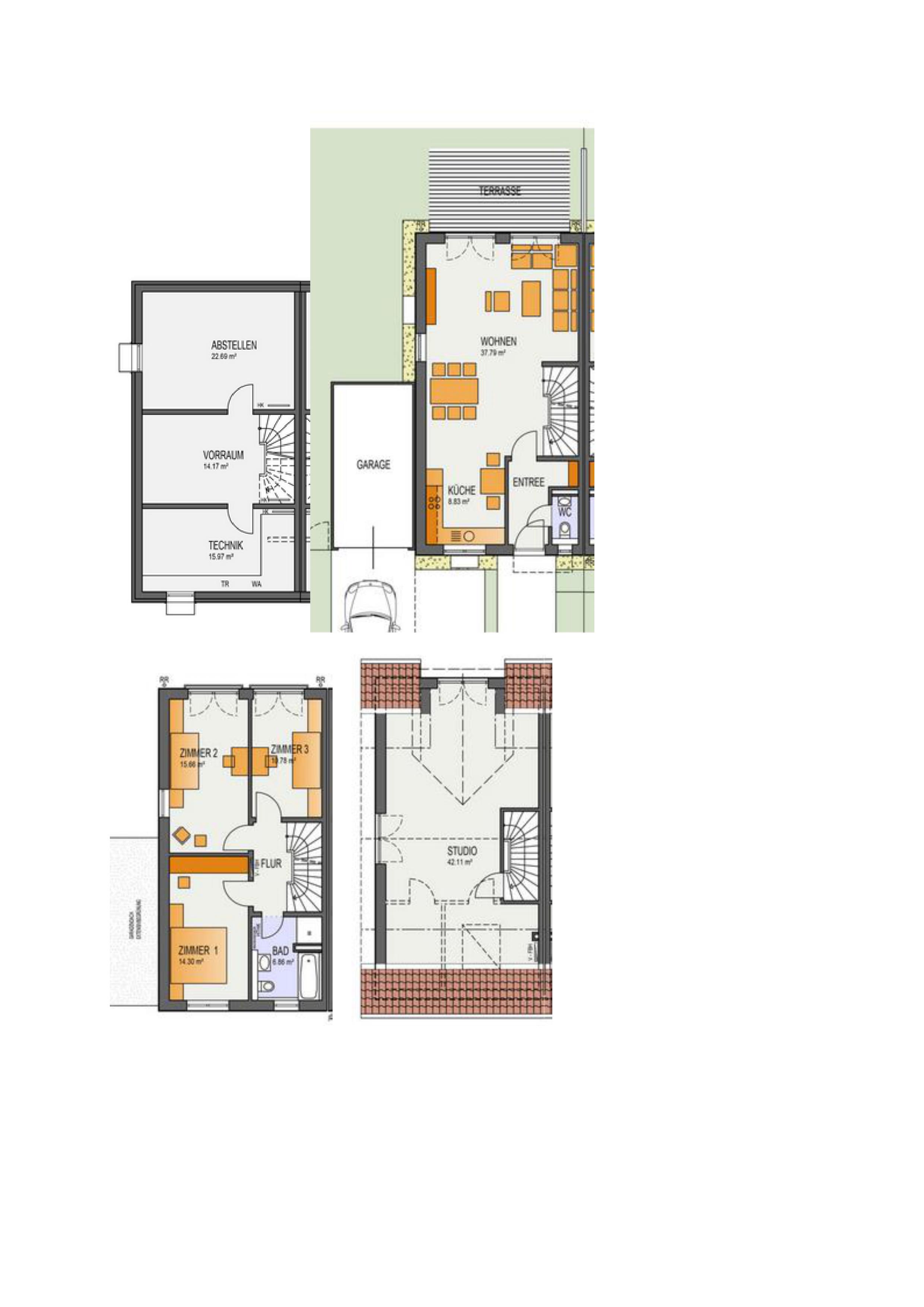

Pacc666
29.07.22 11:33
hier ist unser Grundriss
ich werde da nochmal unseren Elektriker ansprechen bezüglich der KNX Sparausgabe was er da für ein Preis macht.
Der Elektriker hat vor allem die Sternverkabelung hervorgehoben das die das aufwendigste im Smart Home ist und für ihn sehr viel Arbeit ist und teuer ist (wahrscheinlich keine Lust zu)
Falls es da zu teuer wird bleiben wir dann bei Funk zum selber nachrüsten
@xMisterDx wie du schon gesagt hast man baut eigentlich nur 1x im Leben aber irgendwann geht halt auch mal das Geld aus
Ich hätte noch eine Frage zu Access Points.
Reicht ein POE Access Points pro Etage bei uns?
Wir müssen leider WAND Accesspoint nehmen Deckenmontage war lt Bauträger nicht möglich (angeblich wegen der Statik)
wir haben vor den WAND Accesspoint hinter dem TV auf den jeweiligen Etagen zu verstecken (oben an der Wand gefällt uns optisch nicht)
Hinterm TV liegt auch sowieso immer ein LAN Kabel
Grundriss eines Hauses mit Wohnbereich, Küche, Terrasse, Garage und Studio (mehrere Ebenen).
