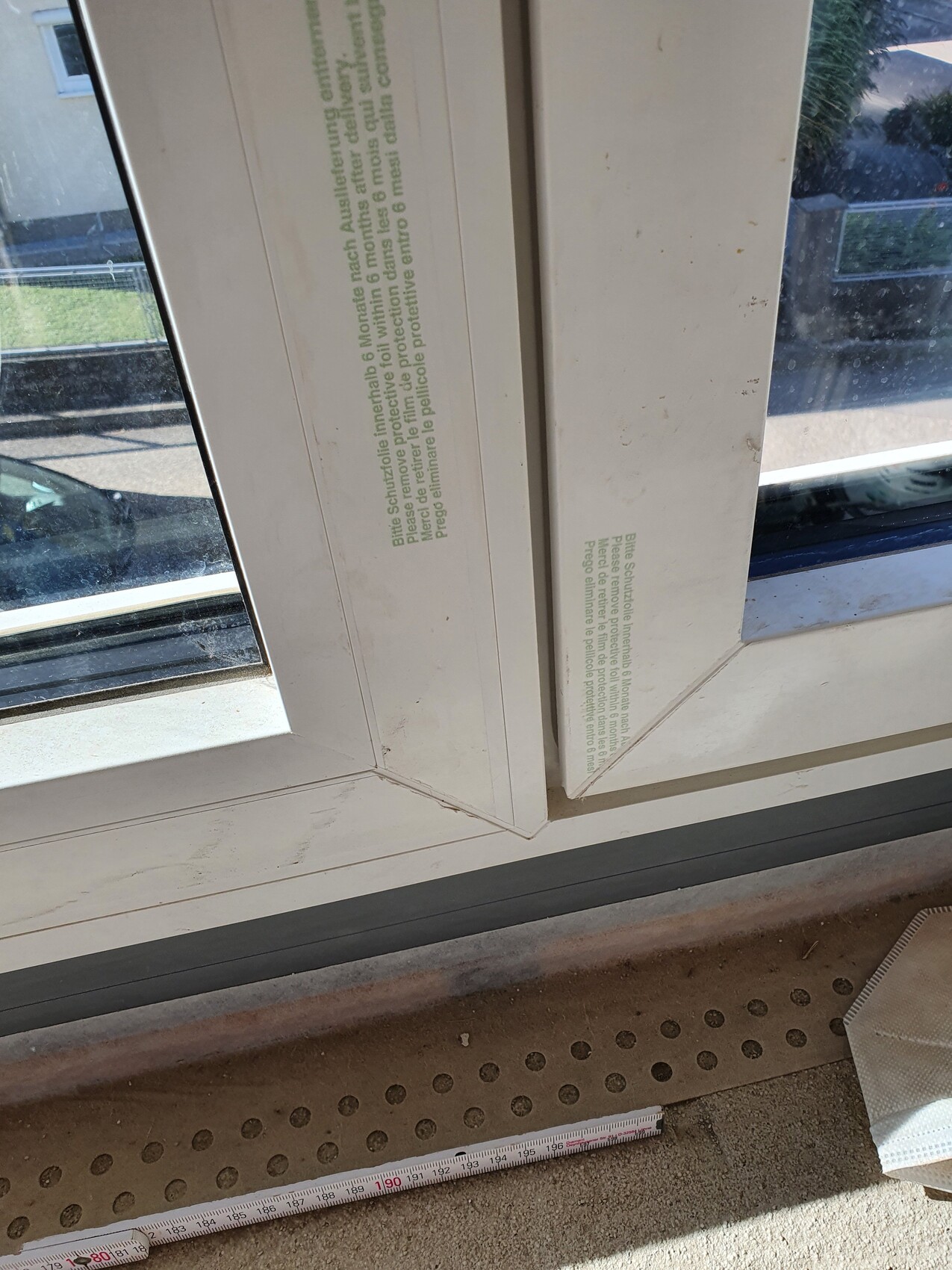

siehe Anhang. Unsere neuen Fenster haben teilweise unten zwei Fensterbankleisten je ca. 3cm. Mit welchem Material würdet ihr den Bereich darunter auffüllen? Was würde sich hier gut eignen?

motorradsilke schrieb:
Der normale gibt u.U. unschöne Flecken an der Oberfläche.
Danke noch für den Hinweis. Färbt das bei 2cm von unten noch oben durch? (Dachte evtl. sogar, ob ich Kalkzementmörtel nehmen sollte, weil da vermutlich viel zusammen kommt)
motorradsilke
17.10.22 16:20
Das kann durchfärben und dann unschöne Ränder geben.
Du kannst aber unten eine Schicht Mörtel oder Putz machen, dann mit Natursteinkleber und Abstandsplättchen auffüllen. Ob das fachmännisch ist, weiss ich nicht, aber es funktioniert.
