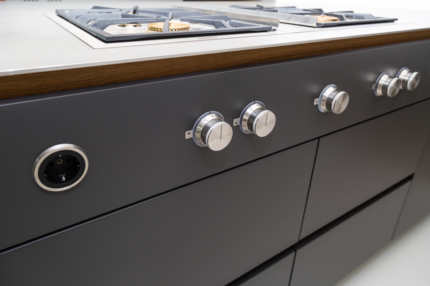

Wir haben einen Muldenlüfter von Gaggenau. Ist meiner Meinung sehr schmal und fällt zwischen den beiden Kochfeldern kaum auf. Das Bedienteil in der Mitte ist für den darüber liegenden Muldenlüfter. Funktioniert gut und bringt seine Leistung. Zum Thema Überkochen: Innerhalb des Kanals wird die Abluft seitlich abgezogen und nicht von unten. Dort ist nur ein Einsatz, d.h. wenn was überkocht, läuft es in den herausnehmbaren Einsatz der in die Spülmaschine passt (Zeitbedarf zum Herausnehmen ca. 15-30 Sekunden). Die zwei Stunden Umbauzeit, die oben in einem Beitrag genannt wurden, müssen sich wohl auf den Einbau der kompletten Anlage beziehen
