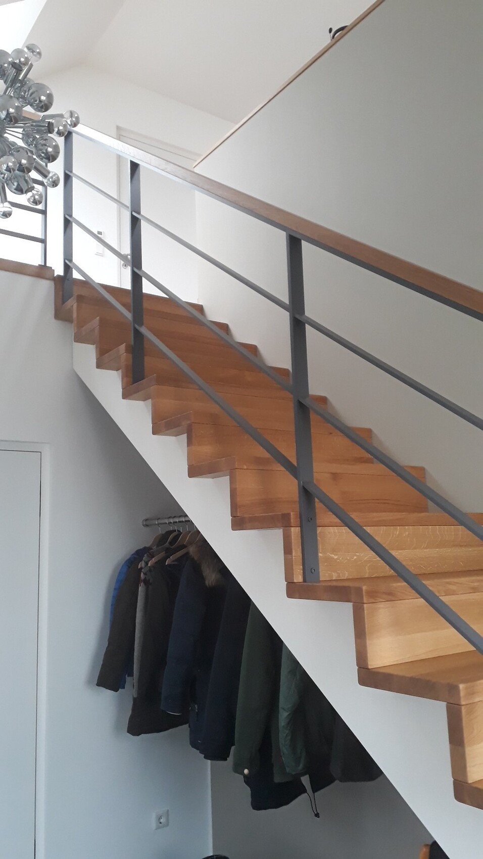

Hangman10.03.21 14:13
@saralina87 Cooler Grundriss, schönes Projekt! Ist die Treppe schon fertig? Wir haben das vermutlich ziemlich ähnlich gemacht und ich bin sehr zufrieden. Das einzige wo ich rückwirkend einmal mehr hätte nachfragen sollen ist die Stärke der Wange: das ist bei uns ein echter Brummer... ein paar Zentimeter weniger wären schöner.
Innenansicht: Treppe mit Holzstufen, grauem Geländer und Mantelgarderobe darunter.
[ATTACH alt="Treppe.jpeg"]58620[/ATTACH]
Dankeschön 🙂
Bei uns sieht man die Wangen nicht, weil die Treppe komplett an der Wand liegt. Aber ja, von oben wird es so aussehen. Sieht toll aus bei euch!
Tolentino10.03.21 14:27
@Hangman oder jemand anders: Häh? Das ist eine Wangentreppe? Ich hätte jetzt gedacht, das ist eine Faltwerktreppe. Welches Teil ist denn da die Wange?
Schick ist die Treppe ja...
hausnrplus2510.03.21 14:29
11ant schrieb:
Also abgesehen von den Wangen quasi "Faltwerk" ?
Okay Faltwerktreppe ist deutlich teurer. Aber ich finde das Budget generell sehr hoch.
Das weiße wo sie draufsitzt 😉 eine AUFgesattelte Wange. Eine Eingestemmte Wange findet sich links und rechts von den Tritt- und Setzstufen und eine Faltwerktreppe hält ganz ohne Wangen.

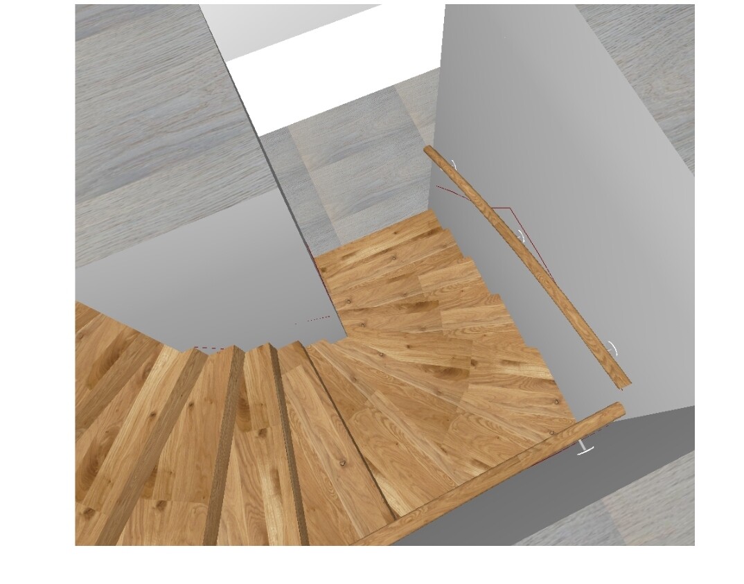

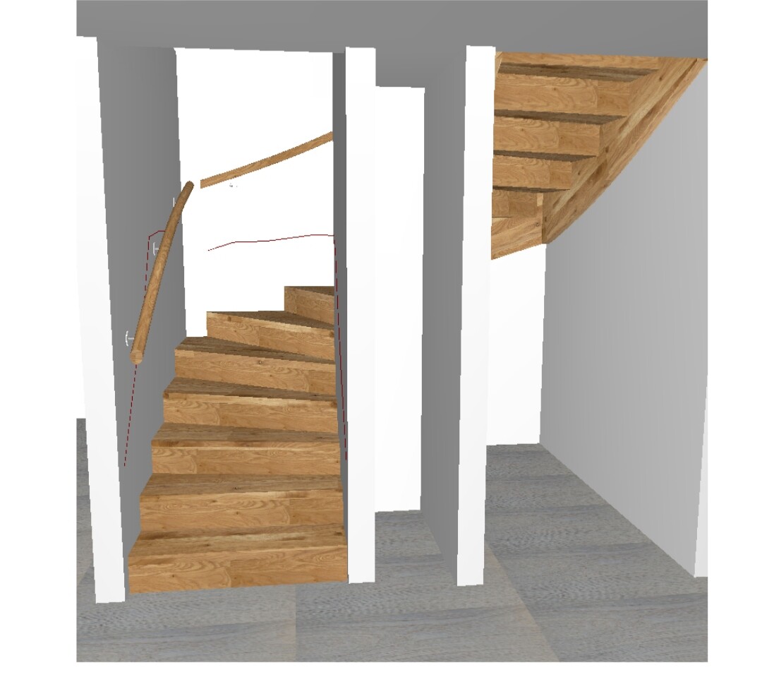

saralina87
10.03.21 14:29
Ja, anbei mal die Planung.
Innenansicht eines Treppenhauses: Holztreppen mit Geländer links, weiße Wände und grauer Boden.
Draufsicht auf eine spiralförmige Holztreppe mit Geländer zwischen grauen Innenwänden.
wangenfaltwerktreppe
