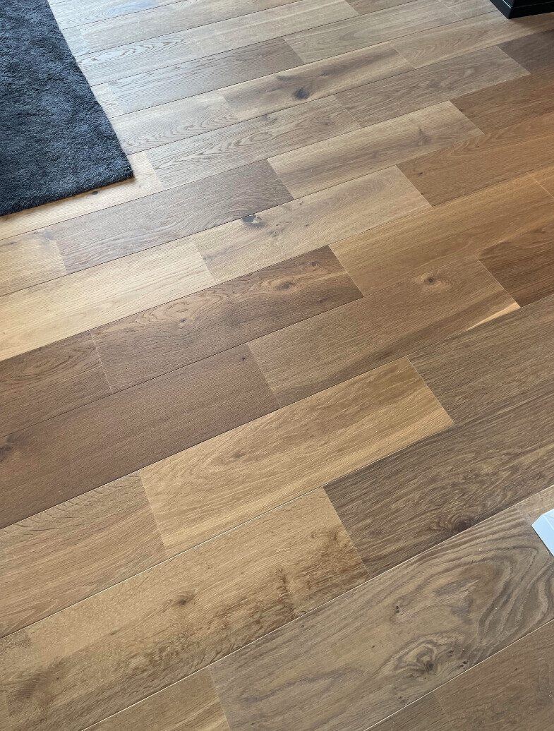

Haro Parkett LD Raucheiche invisible strukturiert mit Längsfase, natur geölt mit 3,5 mm Nutzschicht. Liegt bei ca. 30€ als Kurzdiele - etwa 1/3 des Preises einer Langdiele.
Holzdielenboden in Braun, Rand eines dunklen Teppichs in der oberen linken Ecke.
Torti2022
28.06.22 14:27
Pacc666 schrieb:
Wo sind die vorteile vom Parkett gegenüber gutes Laminat?
Ist härter und vermackt nicht so leicht. Ansonsten eine Geschmacksfrage.
