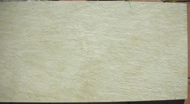

Ich wohne zwar nur in einer Mietwohnung, hatte aber ziemlich viel Mitspracherecht vor 12 Jahren ;).
Wohnen/Küche/Essen/Flur/Arbeitszmmer .. einheitliche Fliesen .. ist so eine geschieferte Optik
Cremefarbene, grob texturierte Putzfläche/Wand; rechte Randkante sichtbar.
Finde ich immer noch supergut, wohnlich und kombinierbar mit allem möglichen an Möbeln usw.
Im Schlafzimmer habe ich mich für einen Teppichbelag aus 80 % Ziegenhaar und 20 % Wolle von Tretford in Rippenstruktur entschieden ... nimmt Feuchtigkeit auf und gibt sie auch wieder ab. Das Bad habe ich dann ganz individuell gestaltet. Teppich und Allgemeinfliesen haben übrigens einen identischen Farbton, den ich dann auch für die Betonfliesen meiner 24 qm großen Dachterrasse gewählt habe. Das gibt bei geöffneten Türen oder Blick aus der Terrassentür allem ein Großzügigkeit.
Nach dieser langen Zeit würde ich mich heute noch genauso wieder entscheiden.
