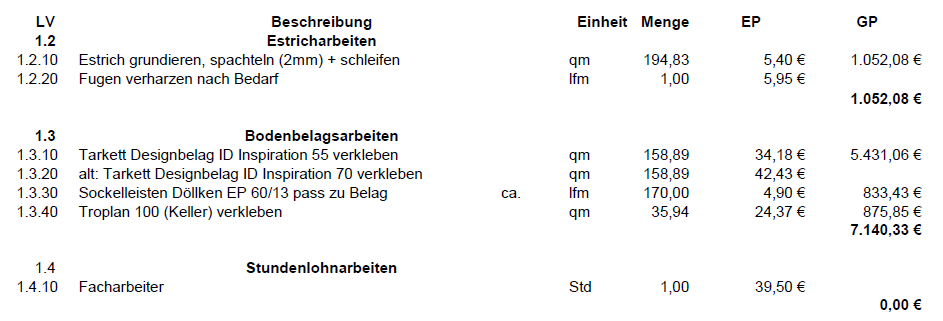

Taitv789
wie viele Stunden hat der dafür gebraucht?
Wir wollen eigentlich das in Eigenleistung machen weil wir nicht mehr so viel übrig haben
Wir wollen lieber so viel wie möglich den Maler machen lassen und am Boden sparen mit Eigenleistung
