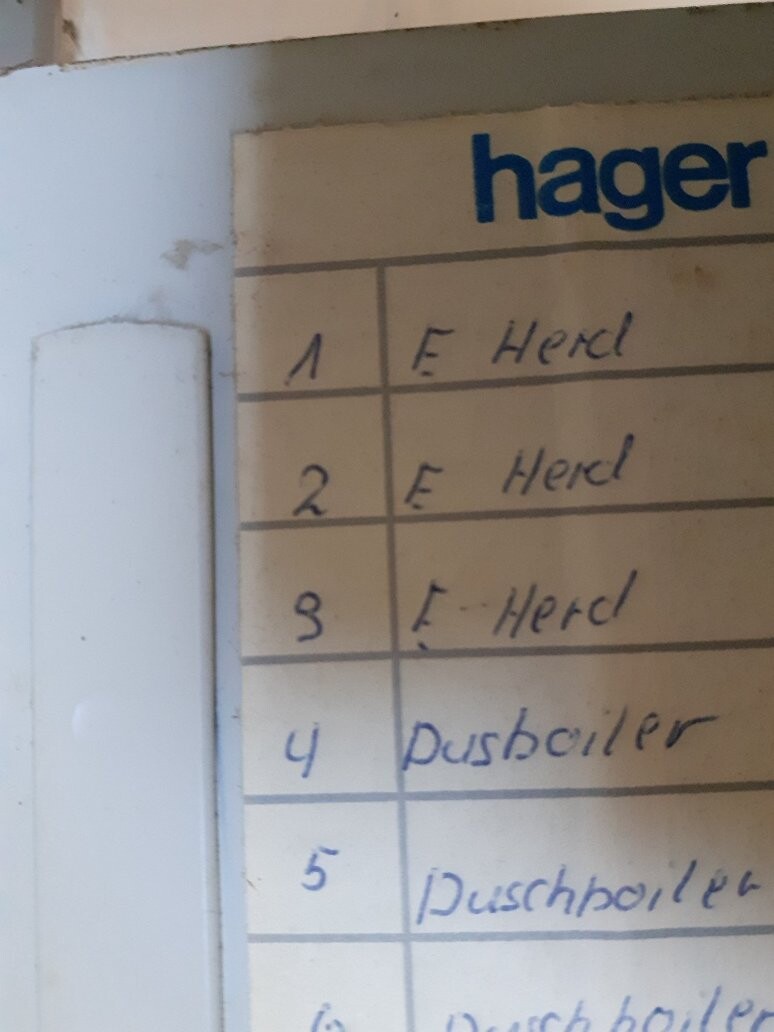

ᐅ Welche Zuleitung braucht man vom Sicherungskasten zum Herdanschluss?

Also, man darf und kann ein 1.5mm², bei entsprechender Länge, mit 16A absichern.
Bei 3-phasen darf/kann man also 11kw abrufen.
Das wird die Kochfeld-Ofen-Kombination, in keiner Situation überschreiten!
Nachtrag: Es ist wirklich wichtig, dass es 3-phasig angeschlossen ist, da es sonst zu einer Überlastung vom Nullleiter kommt!
Heidi196507.11.21 22:02
RotorMotor schrieb:
Auf dem Foto kann man (bzw. ich) nichts erkennen.
13A ist aber bei 1.5mm² und der Leitungslänge absolut kein Problem (vorausgesetzt es ist richtig angeschlossen und die Leitung nicht beschädigt).
Hier noch mal die besseren Fotos.
Mehrere Siemens-Sicherungsautomaten in einem Verteilerkasten mit schwarzen Kippschaltern.
Handschriftliche Liste mit Nummern 1–5, Einträge wie Herd und Duschboiler, daneben hager.
