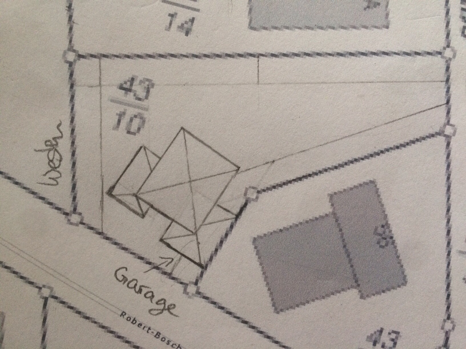

Hallo alle zusammen! Ich bin schon seit sehr langer Zeit auf der Suche nach einem geeigneten Bauträger. Ich glaube jetzt den richtigen gefunden zu haben und hatte ein Vorgespräch mit dem Planer.
Ich habe ein ebenerdiges Grundstück, das von zwei Seiten befahrbar ist. Ich muss mich demnächst entscheiden, von wo ich die Zufahrt möchte. Das Grundstück ist noch nicht entschlossen.
Da ich schon so einige Baufirmen abgeklappert habe, weiß ich dass die Meinungen bez. der Zufahrt geteilt sind.
Auf dem ersten Bild seht ihr die Empfehlung des Planers. (Stadtvilla mit Vorbau und rechts die Garage).
Auf dem zweiten Bild ist mein Wunschplatzierung des Hauses.
Ich weiß dass die Kosten für die Anschlüsse und für den Schotter, Pflaster usw. wesentlich höher sind. Aber wie hoch werden die Kosten ungefähr sein? (Zufahrt wäre dann ca. 20 Meter).
Bin für eure Meinungen sehr dankbar weil ich irgendwie keine endgültige Entscheidung treffen kann.

Moin Ani,
vielleicht helfen dir meine Zahlen weiter. Diese Zahlen sind verständlicherweise nur zu einem groben Vergleich geeignet. Dein Bauträger kann natürlich einen ganz anderen Preis berechnen (könntest deine Auffahrt ja auch mit Goldbarren pflastern, dann ist der Preis null vergleichbar) ;-)
Wir haben aktuell im Angebot folgendes stehen (inkl. MwSt.)
135€/qm Einfahrt, gepflastert
50€/lfm Rabattenstein ("Randstreifen")
Wenn deine Einfahrt also 20m lang ist, dann wäre noch die Breite wichtig zu wissen. 3m? 6m? Je nachdem hast du dann ja deine Gesamt-qm Fläche und kannst meinen Preis zum Abschätzen nehmen.
Viele Grüße
Tom
Edit:
Ich würde übrigens auch Osten als Zufahrt wählen, einfach weil ich den Süd/West Garten haben wollte. Dein Ausschnitt sieht aber so aus als würdest du das Baufenster überschreiten, da musst du mal schauen ob andere Nachbarn dafür schon mal Befreiungen bekommen haben. Aber das ließe sich ja noch anpassen.
