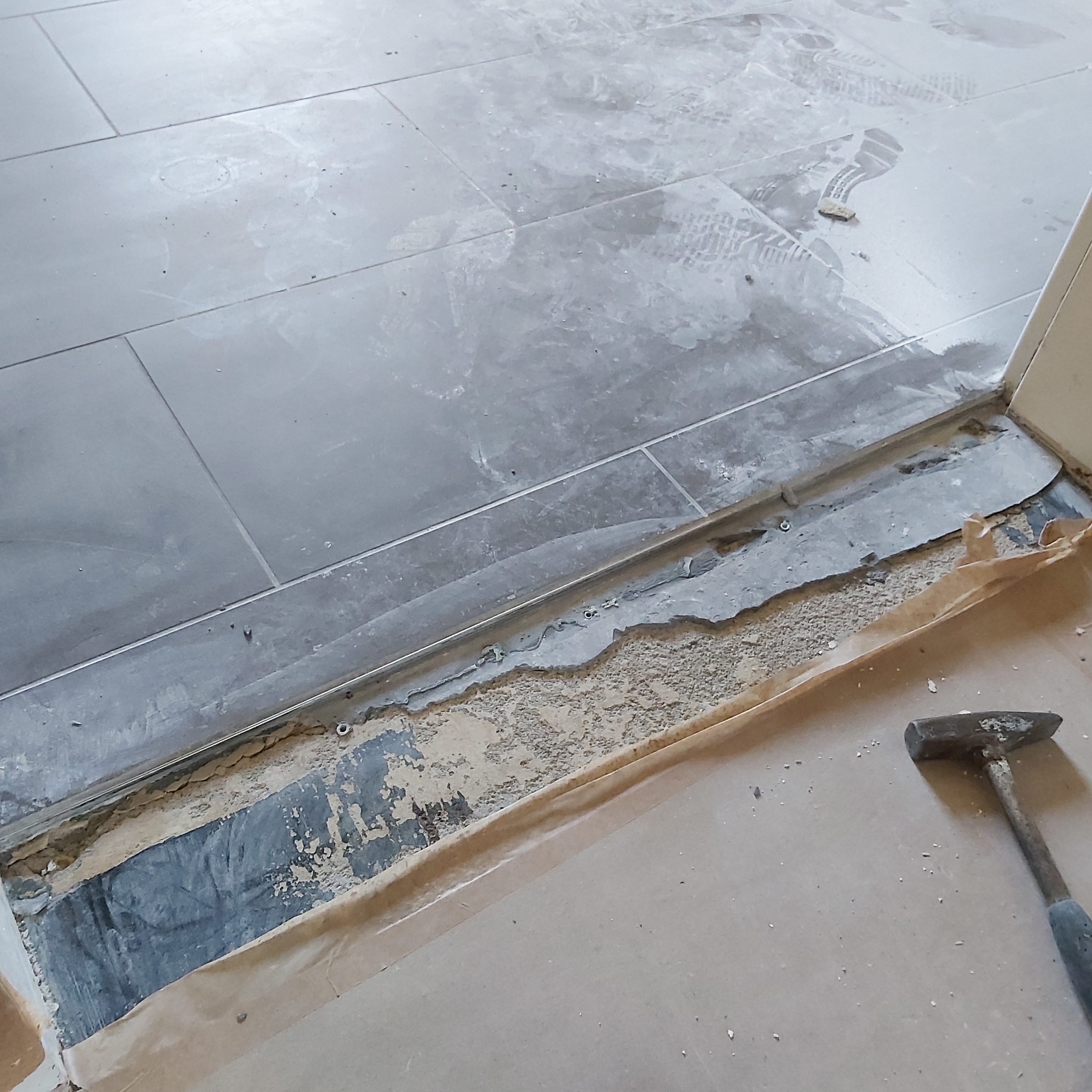

ich habe meinen Laminat entfernt und möchte im Anschluss einen Parkett klebend verlegen. Im Bereich des Türrahmens befindet sich auf dem Estrich noch eine Schicht, die bereits zerfällt bzw. sich leicht in Stücken ablöst. Mit einem Meisel lässt sich diese leicht entfernen. Um was handelt es sich dabei? Warum wurde diese Masse im Bereich der Tür aufgebracht? Kann diese Schicht entfernt werden bzw. hat es ggf. Schallschutzgründe?

Das, was Du da fotographiert hast zwischen den Türzargen, das ist Spachtelmasse, die damals -bei der Flächenspachtelung- aus der Fläche des angrenzenden Raumes herausgelaufen ist.
Die kann entfernt weren, da sie keine Aufgaben zu erfüllen hat.
Korrekterweise hätte man das bereits damals vornehmen können, als die Spachtelmasse eigebracht wurde.
