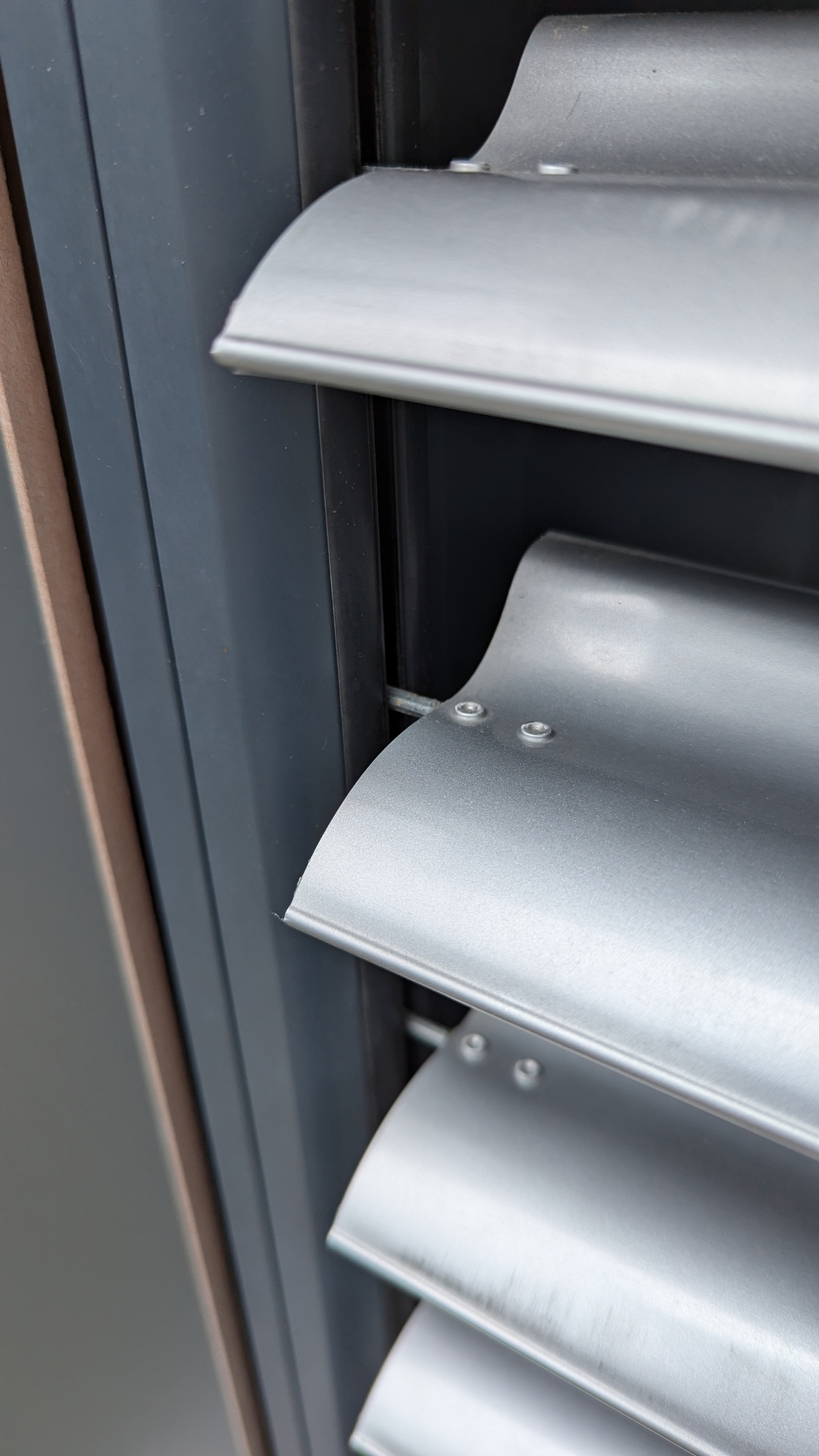

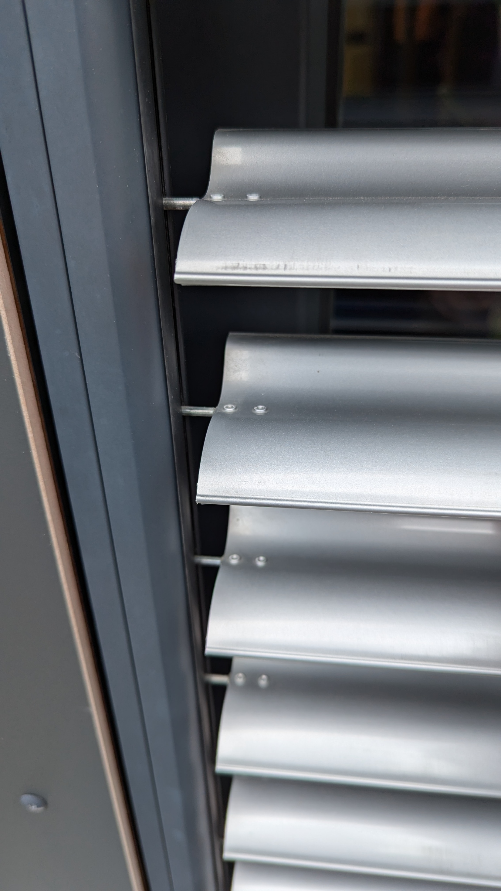

waren neulich in der Musterhaus-Ausstellung in München Poing und haben diese Jalousien / Raffstores an einem Regnauer Haus gesehen.
Das Haus war leider nicht geöffnet und bisher hat der Hersteller meine Email auch nicht beantwortet.
Wir haben dort Jalousien gesehen, die einen sehr stabilen und windfesten Eindruck gemacht haben. Die Lamellen waren aus recht dickem Material.
Kennt einer von Euch den Hersteller dieser Jalousien?
Danke für Eure Hilfe
Außenansicht eines silbernen Lamellen-Rolladens aus Metall an modernem Gebäude.
Nahaufnahme silberner Metall-Lamellen eines Rollladen- oder Jalousiesystems vor einem Fensterrahmen.
NeoTheOne
08.09.24 20:27
Das sind Roma Dreibogenlamelle.
es gibt inzwischen auch von Roma Lamellen, die stabiler sind und besser abdunklen (Comfort & Design Lamelle CDL).
Warema hat auch vergleichbare Lamellen.
