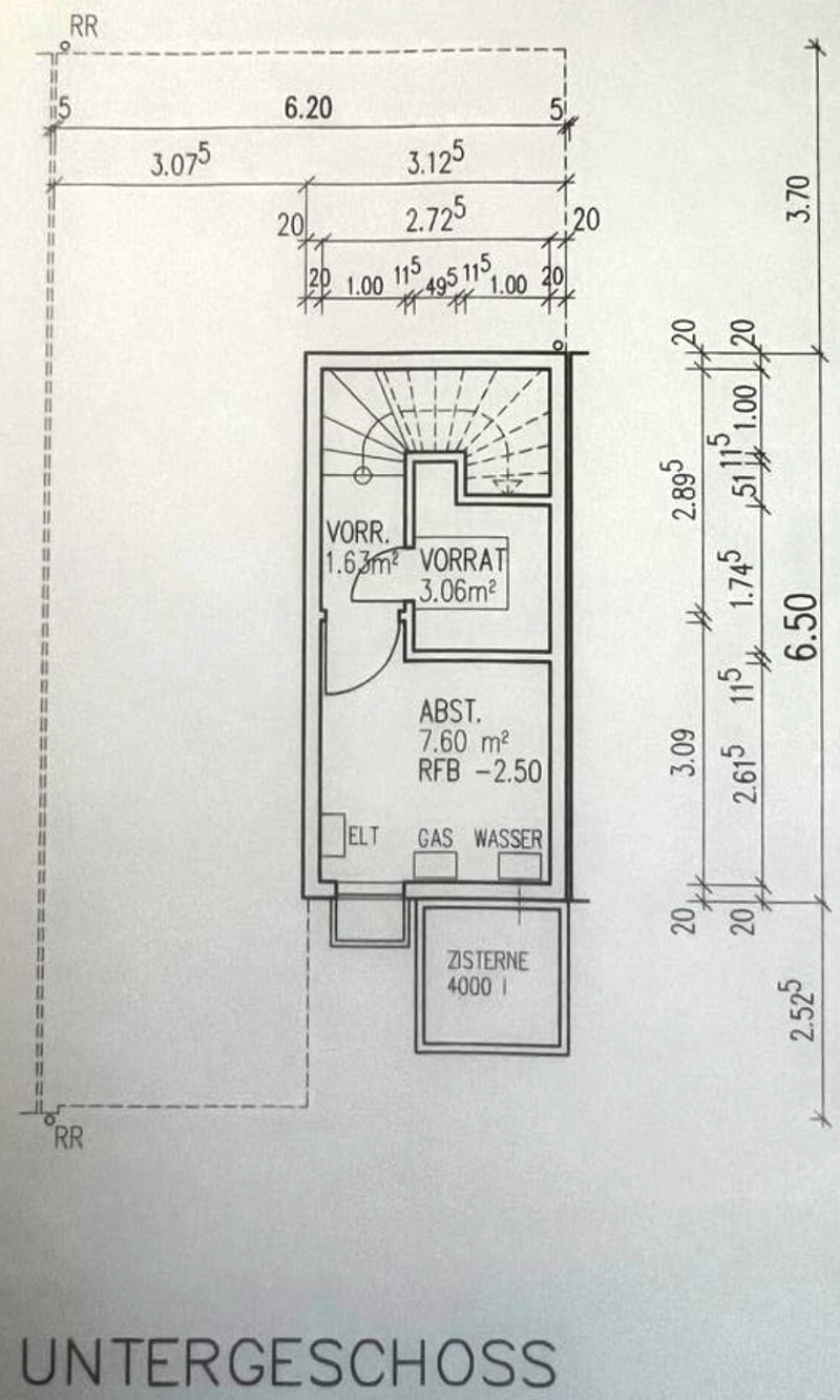

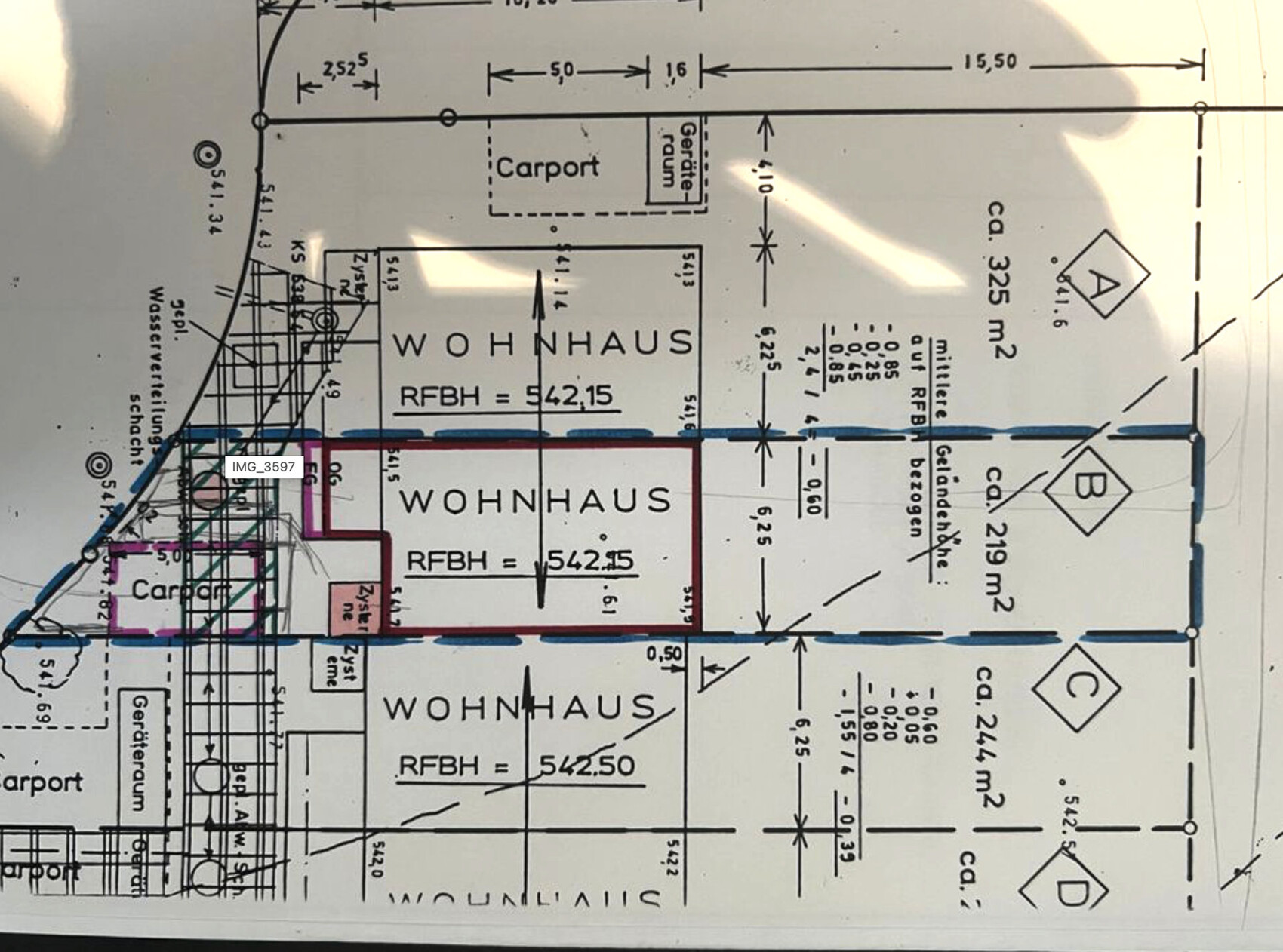

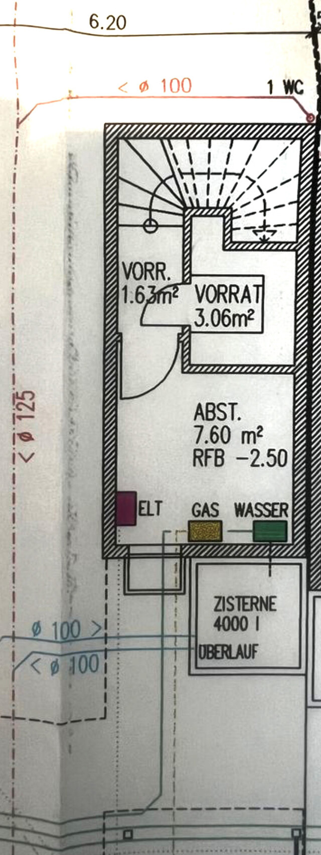

almaron
20.03.24 19:01
Danke, jetzt sehe ich klarer. Und das Angebot mit den Plänen nehme ich gerne an.
Grundriss Kellergeschoss mit Vorrat, Abstellraum, Zisterne 4000 l, Gas/Wasser/ELT.
Untergeschoss-Grundriss mit Treppenaufgang, Vorrats- und Abstellräumen sowie Zisterne 4000 l.
Grundriss eines Hauses: Küche, Essen, Wohnen, Diele/Garderobe, WC, Garten und Carport.
Lageplan eines Baugrundstücks mit zwei Wohnhäusern, Carport, Parzellen A–D und Maßen.

Das OG fehlt...
Für einen "Alterssitz" wären mir das vermutlich zu viele Treppen. Da ist ja auf einem Stockwerk nicht sonderlich viel ...

20.03.24 19:27
Ja, gebrechlich darf man da nicht werden. Und irgendwie finde ich auf den Plänen keinen Nordpfeil. Um welche Himmelsrichtung handelt es sich bei den Glasfronten? Gibt es größere Bäume oder Nachbargebäude, die das beschatten? Reihenmittelhaus und Überhitzung schließt sich leider nicht zwingend aus. Man kann auch gut den Sonnenstand simulieren lassen, einfach mal in der Suchmaschine deiner Wahl eingeben
