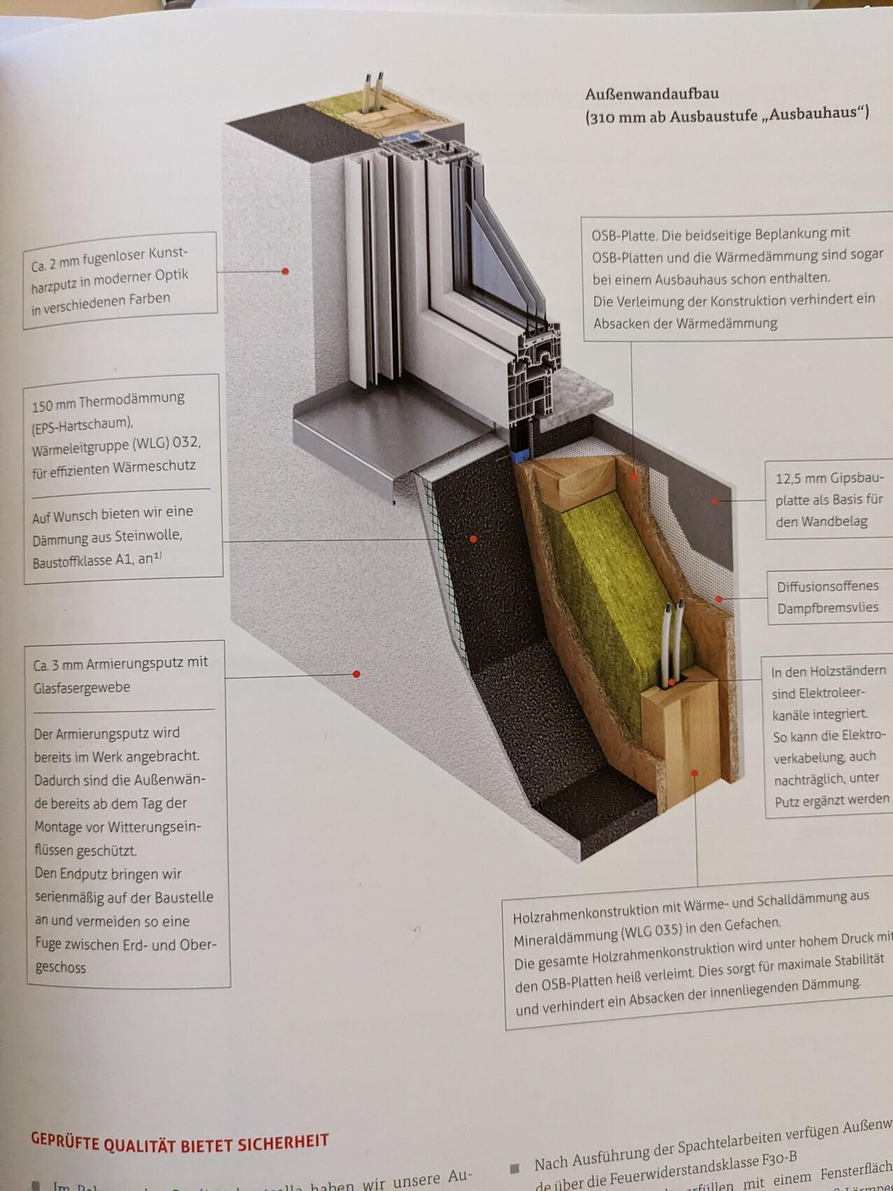

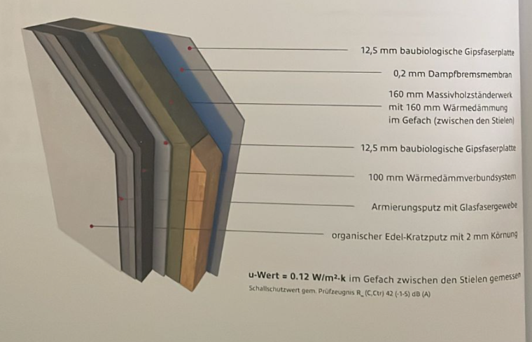

euer Fachwissen ist gefragt, welche Außenwand ist in Sachen Wärme- und Schallschutz besser?
Streif Haus 29cm (Gipsfaserplatten):
Hanse Haus 31cm (Gipskartonplatten + OSB Platten und 15cm EPS Dämmung):

Gibt es vom Hanse Haus auch den u-Wert?
nordanney
05.02.26 13:55
Hanse Haus bietet m.W. im Standard eine KfW 40 Plus Wand. Insofern sind die Wände vergleichbar (auch im Lärmschutz).
Papierturm05.02.26 14:07
In Sachen Schallschutz und Wärmeschutz geben sich beide Wände nichts.

Laut Berichten sind U-Werte relativ gleich also geben sich nichts! Aber haben einen niedrigeren Wert als Massa Haus, Schwabenhaus und Bien-Zenker, die bei 0,14 liegen.
Hanse Haus-Außenwände bieten mit einem niedrigen U-Wert von ca. 0,131 W/m2K (Gesamtwand) exzellente Wärmedämmung, die weit über den Gebäudeenergiegesetz-Standard hinausgeht und KfW-40 Plus-Standards erfüllt. Der Wandaufbau ist diffusionsoffen, ca. 310 mm stark und beinhaltet eine 150 mm Thermo-Außendämmung für maximale Energieeffizienz. Wandstärke: Typischerweise 310 mm (im Vergleich ca. 290 mm bei anderen Anbietern).
Streif Haus Häuser zeichnen sich durch eine hochgedämmte Holzständer-Konstruktion aus, die einen sehr guten U-Wert der Außenwand von ca. 0,13 W/m2K erreicht. Diese Wände sind diffusionsoffen, mineralisch gedämmt und beidseitig mit Gipsfaserplatten beplankt, was hohe Energieeffizienz (KfW 40/55) und ein gutes Wohnklima garantiert.
