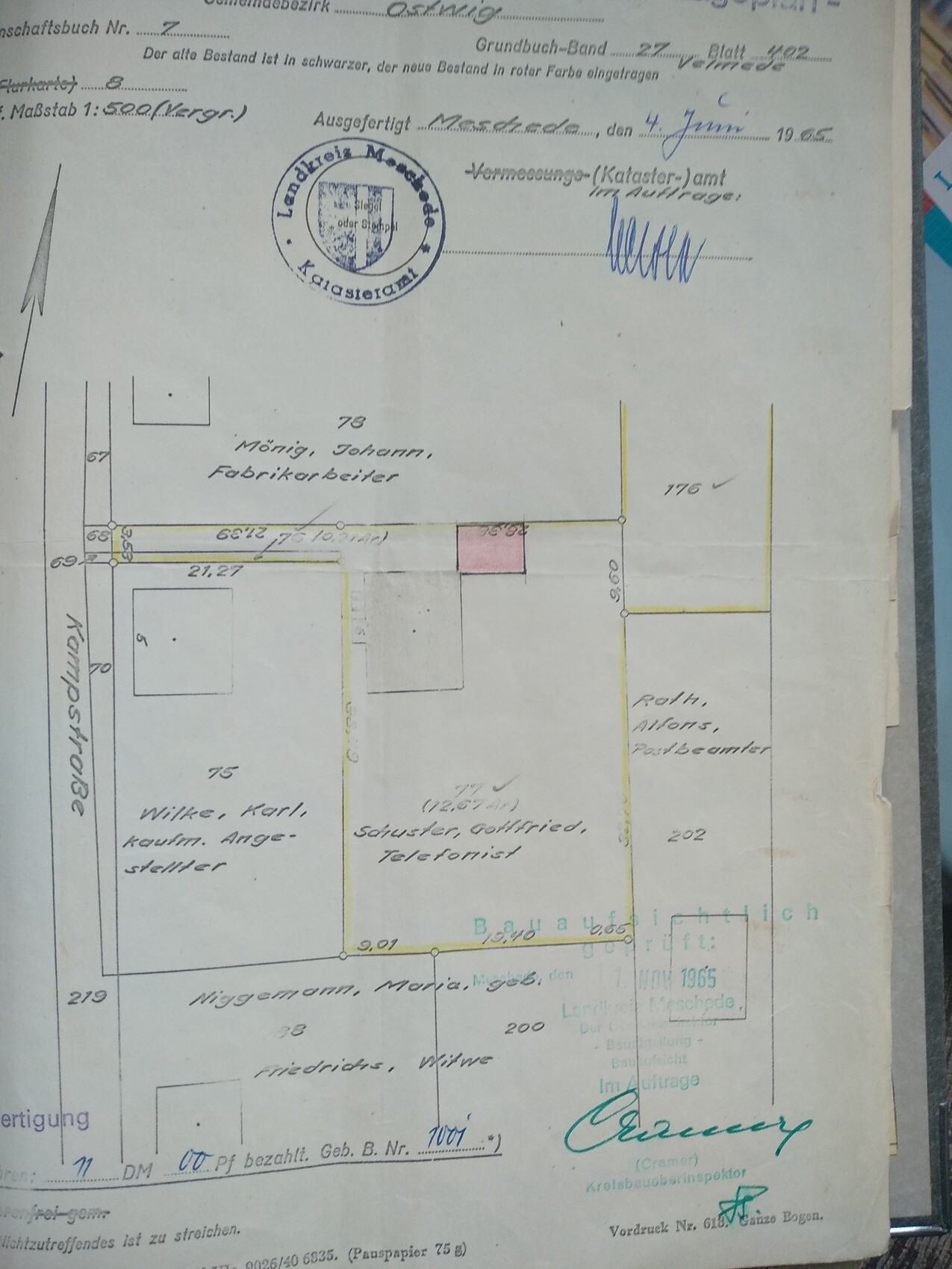

Soweit ich weiss sind in NRW 3 Meter Abstand zum Nachbargrundstück einzuhalten...

Das habe ich in unseren Unterlagen gefunden,haben das Haus selbst erst vor ein paar Jahren gekauft..es fehlt in diesem Plan aber die jetzt bestehenden Häuser auf dem Grundstück 176 und 202..
Historischer Katasterplan mit Stempeln, Unterschriften und Parzellenzahlen.

Escroda schrieb:
Vielleicht.
Gibt es einen Bebauungsplan?
Ist die Skizze halbwegs maßstäblich?
Bei zweimal "nein" bitte großzügigen Ausschnitt aus der Liegenschaftskarte (tim-online) einstellen.
Ansonsten zeig mal Bebauungsplan, trage Maße in die Skizze ein
Lies Dir mal §5 Bauordnung NRW durch. Die Beschaffenheit des Zugangs ist von vielen Faktoren abhängig. Die Bestandsgarage müsstet ihr IMHO höchstwahrscheinlich opfern.
