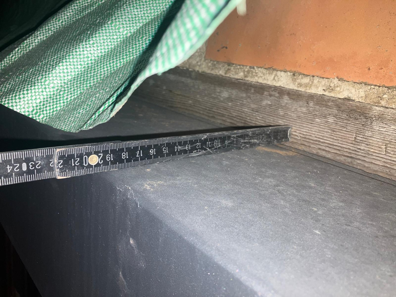

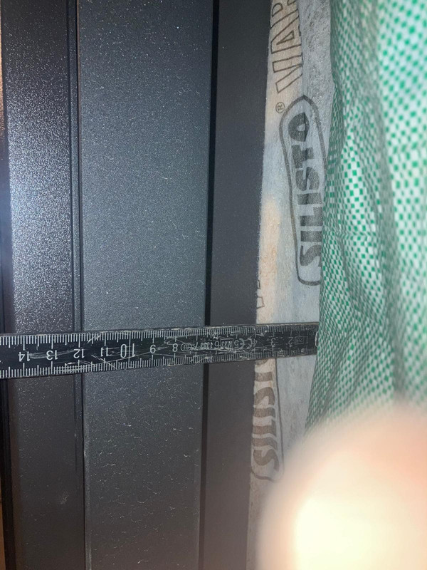

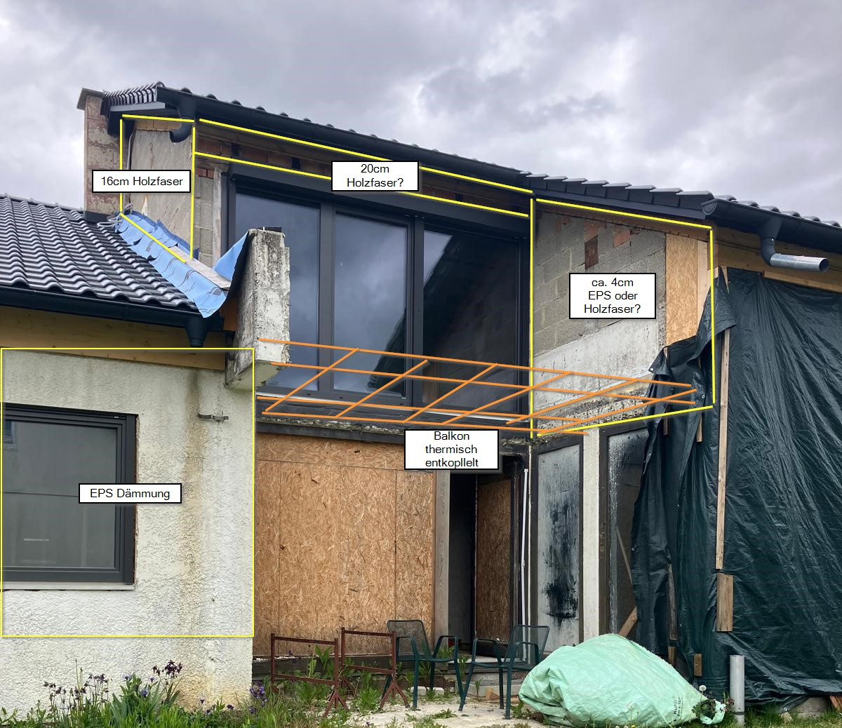

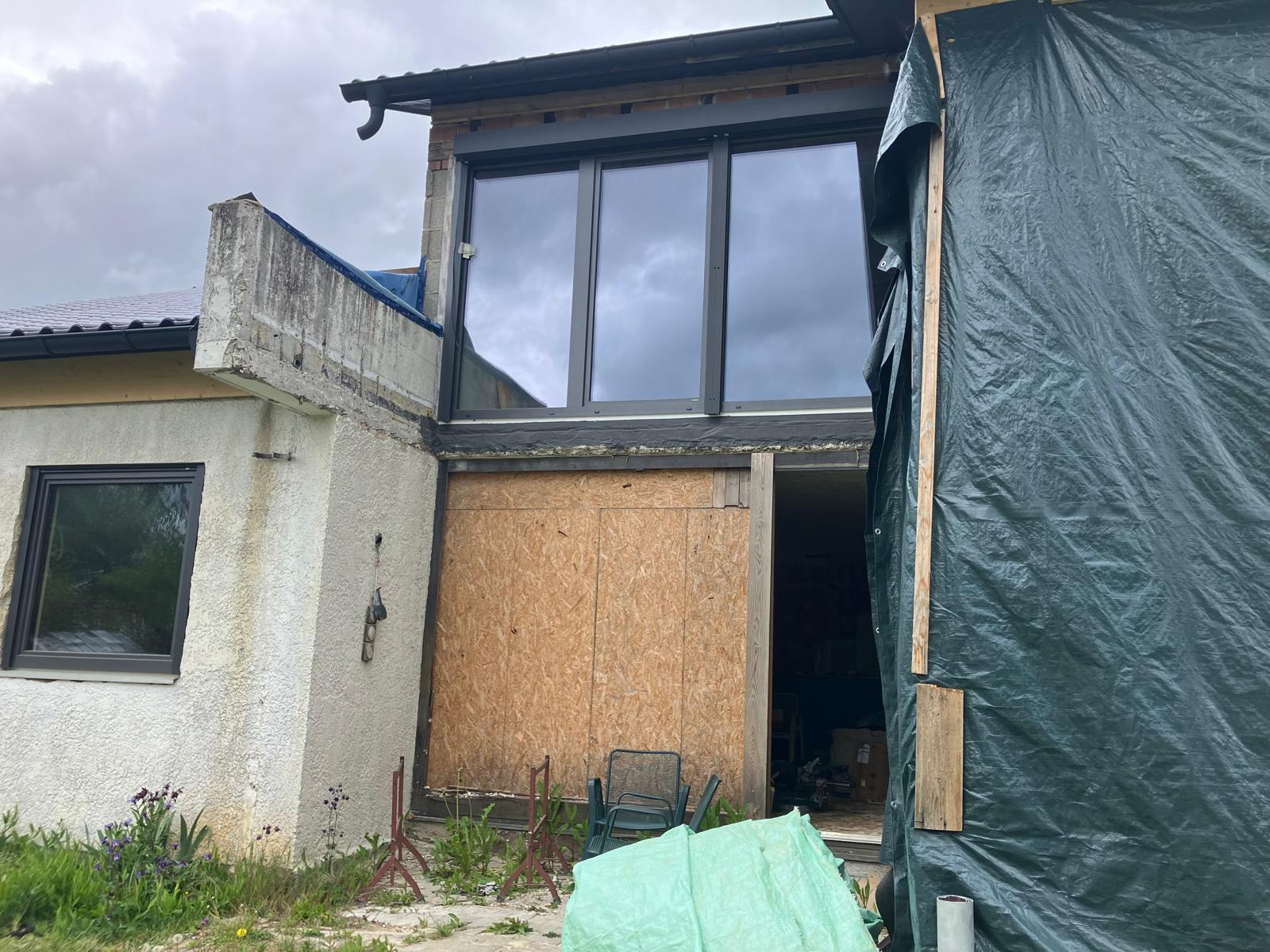

mich würde interessieren wie ihr mein neues Balkonfenster bestmöglich an ein WDVS System integrieren würdet.
Womöglich muss ich hier, aufgrund der verschiedenen Abstände mit unterschiedlichen Dämmstoffstärken rechnen. Würdet ihr den Rolladenkasten komplett eindämmen oder 20cm darüber dämmen damit sich eine Tropfkante von 1cm ergibt?
An der rechten Ecke ist der Abstand von Wand bis zu Außenkante der Rolladenschiene 12cm.
Ich habe mir den restlichen Fassadenaufbau wie folgt vorgestellt:
- Aufgehende Wand auf Dachfläche mit 16cm Holzfaser. Hintergrund: Das Dach wurde komplett mit Holzfaseraufdachdämmung gedeckt, an den aufgehenden Wänden hat mir mein Zimmerer schon einen sauberen Anschluss für die Fassadedämmung angebracht, daher möchte ich hier dann auch mit Holzfaser weiterarbeiten.
- Hauptflächen, hier möchte ich dann eigentlich auf EPS wechseln, da mich die Kosten für Holzfaser ein wenig abschrecken.
- Seitliche Wand am Rolladen (12cm Abstand), wie schon beschriebn kann ich hier vermutlich dann nur mit 4cm dämmen. Weshalb ich dann hier, aufgrund des besseren Dämwert, auch auf EPS wechseln würde?
Würden ihr dann auf der Fläche rund um das Fenster komplett auf EPS oder ähniches setzen?
Der Balkon soll thermisch entkoppelt mit Stahlträger an die Fassade rechts und links montiert werden. Wie sieht eine solche Befestigung bei einer WDVS-Fassade aus? Gibt es dazu Montagemodule oder ähnliches?
Über Tipps und Anregungen würde ich mich sehr freuen 🙂
