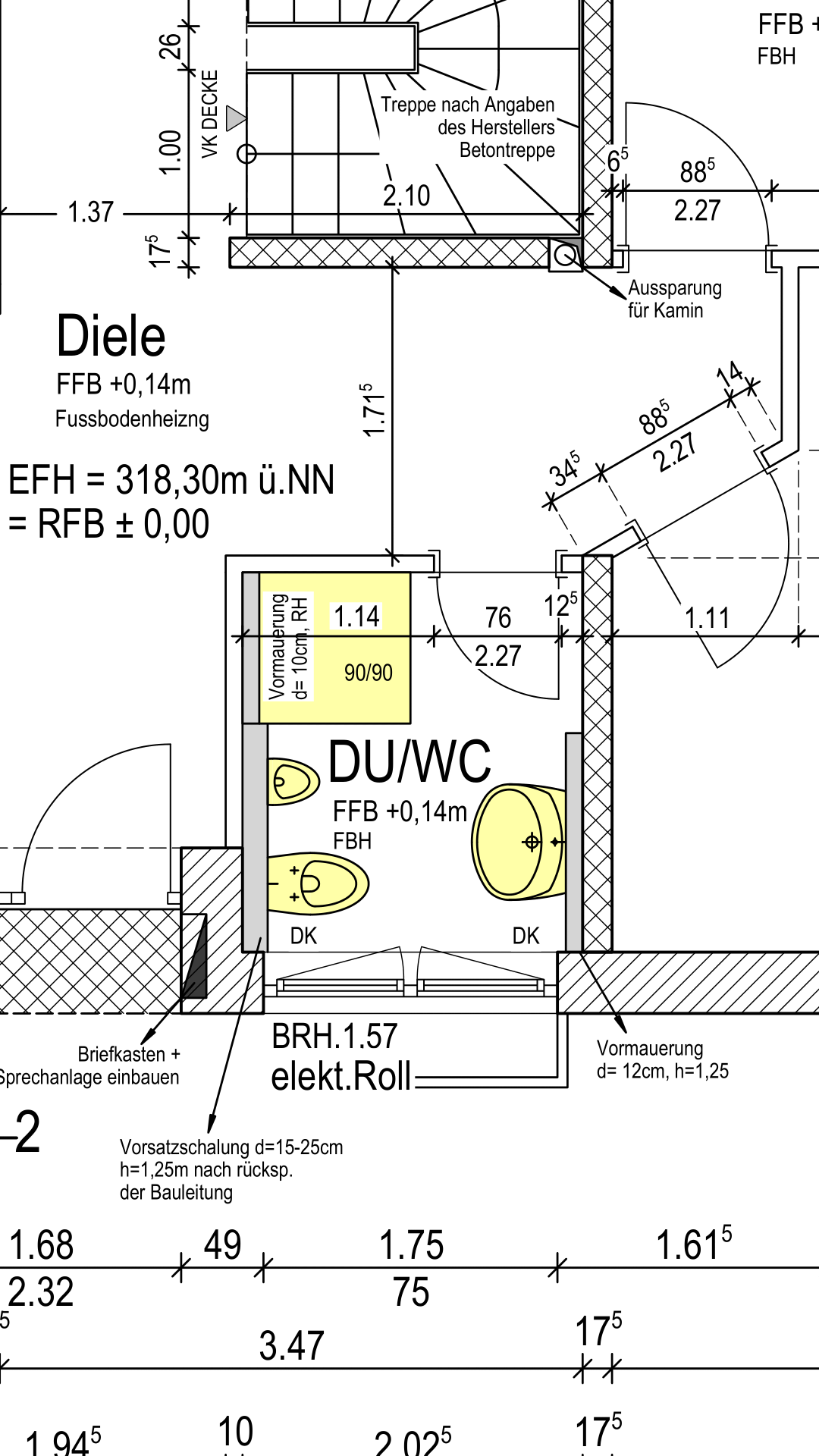

Wird das zu eng mit WC und Urinal auf 136cm breite? Also besser Urinal weglassen oder passt das?

Sebastian79
04.04.16 11:46
Mal dir das doch einfach mal an eine Wand und stell Dich dahin - so wirst Du das selbst am Besten beurteilen können.
Wir haben uns bewusst gegen ein Urinal entschieden.
merlin83
04.04.16 11:49
Ich habe mir im Rohbau angeschaut und fand es eng. Nur im Rohbau ist alles eng
Sebastian79
04.04.16 11:50
Im fertigen Bau wird es noch enger...
Wie gesagt, mal es Dir an die betreffende Wand und dann entscheide. Ich finde es gefühlt auch zu eng, denn auch ein Urinal spritzt gerne mal, da möchte ich das Klo/Wand schon etwas weiter weg haben.
Neige04.04.16 11:52
Ich würde es auch weglassen, ein Teil weniger was gereinigt werden muß.
Jochen10404.04.16 12:19
Ich würde es aus den o. g. Gründen auch weg lassen.
Eine Toilette ohne Engegeführ braucht ca. 1m Breite.
Ich glaube es wäre sehr komisch das Urinal direkt press neben dir zu haben, wenn du auf der Toilette sitzt .
Wir haben auch gar kein Urinal verbaut.
