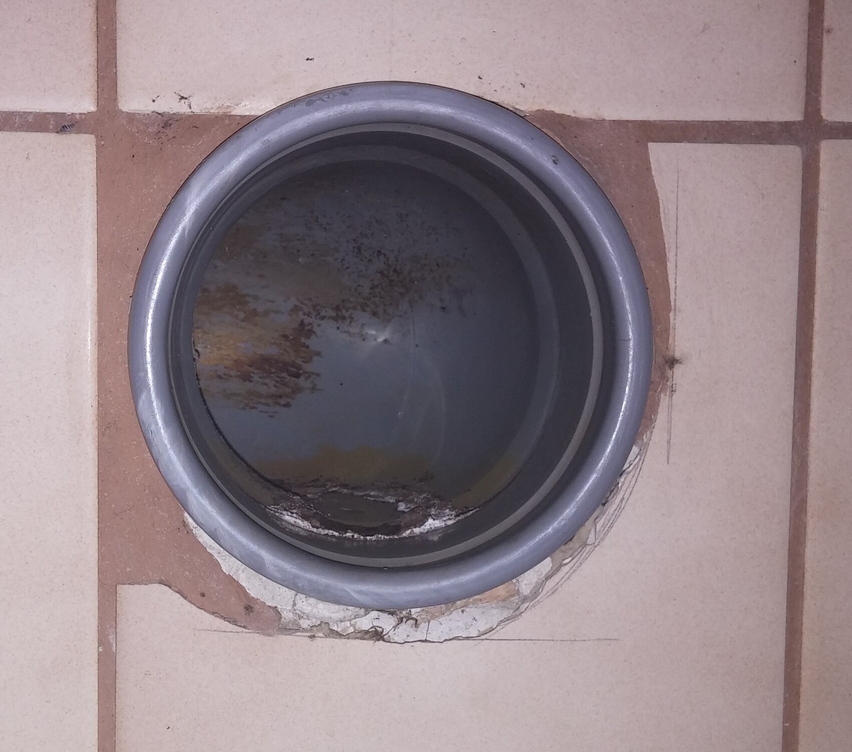

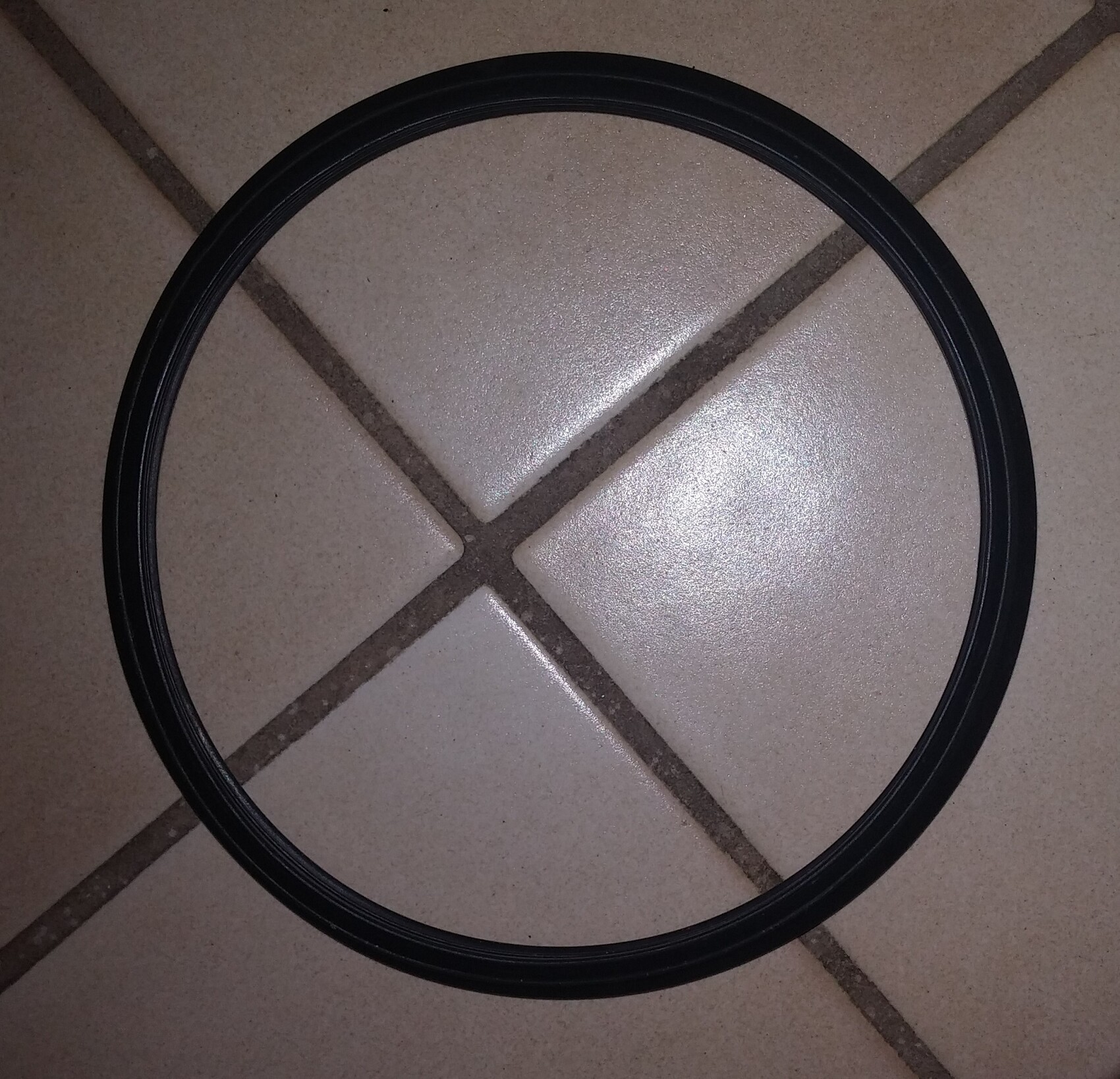

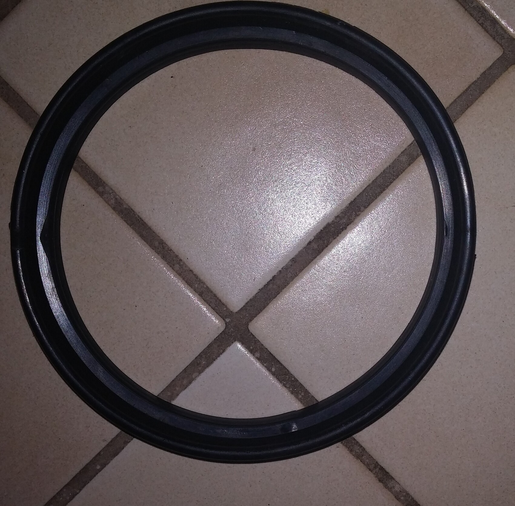

Wie kann ich am besten die Dichtung am WC Ablaufrohr in der Wand wieder einsetzten.
Das Rohr hat vorne einen kleinen Bund wo die Dichtung wieder herunter geschoben wird, allerdings bringe ich Sie nicht mehr drunter. Habe schon mit dem Heißluftföhn das Rohr erwärmt, aber geht einfach nicht.
Vielleicht habt ihr noch einen Tipp für mich
Runder Bodenablauf im Fliesenbad, grauer Rand, dunkler Innenraum
Schwarzer runder Gummi-Dichtungsring auf hellbeigen Fliesenboden
Runder schwarzer Gummiring liegt auf hellen Fliesenboden, Dichtungsteil

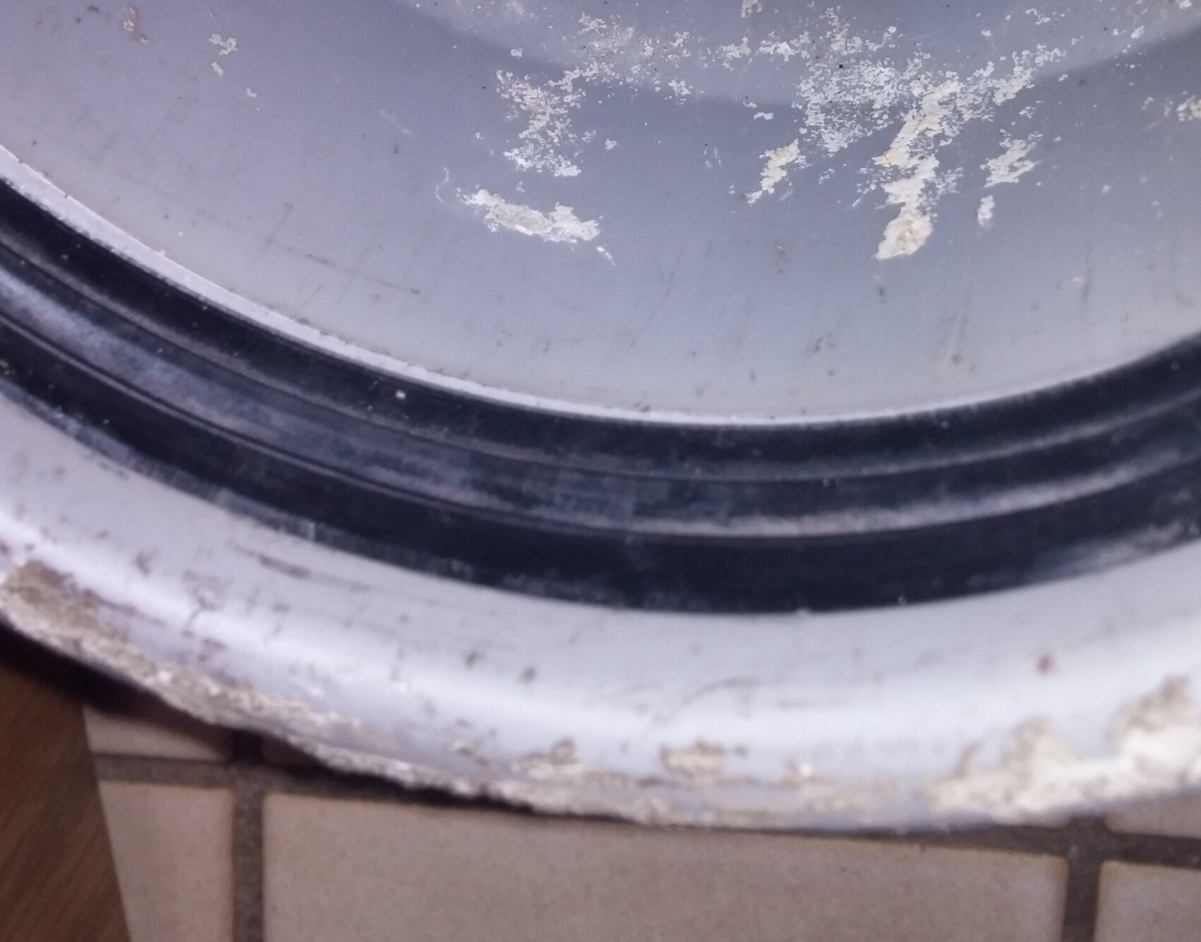

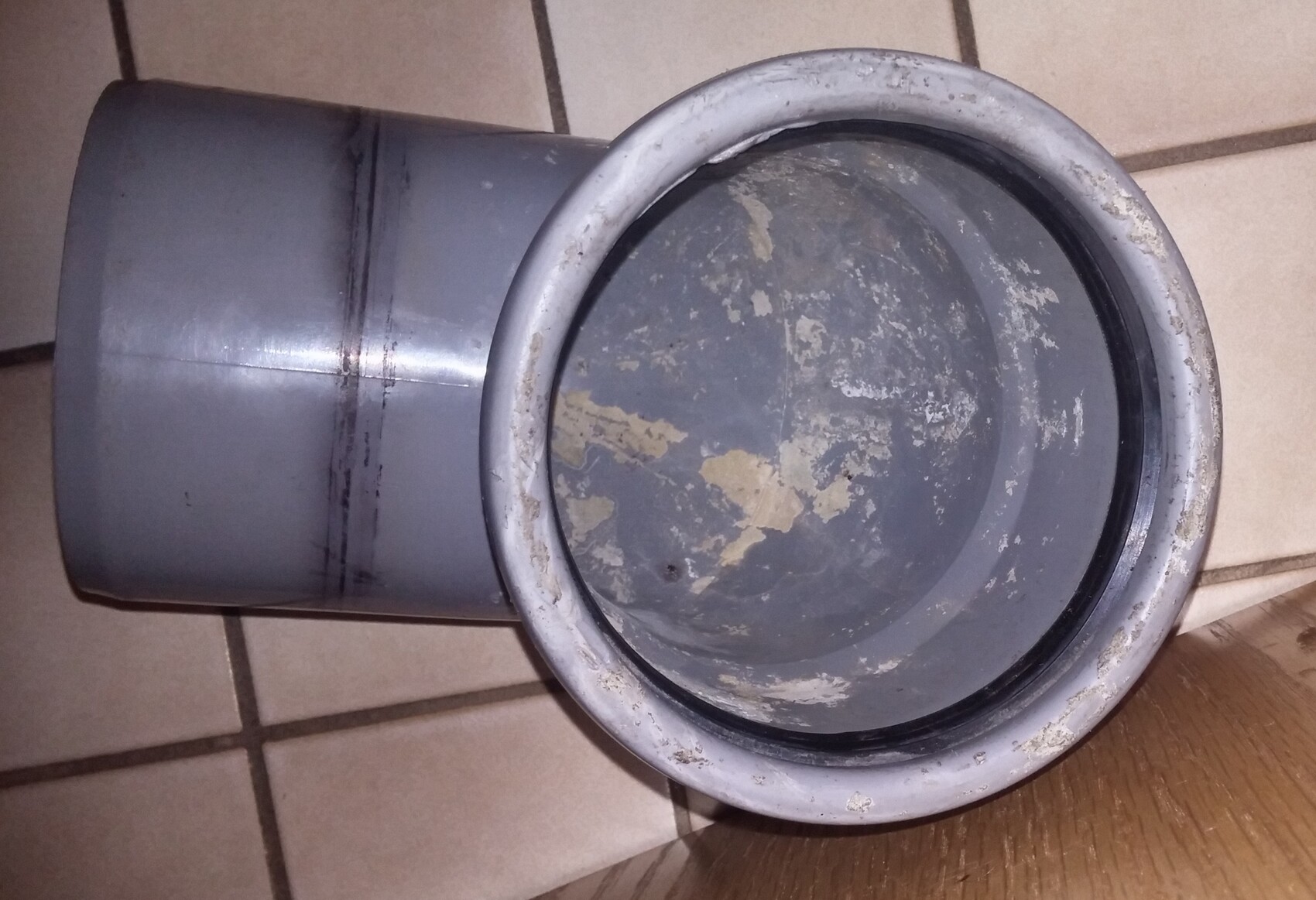

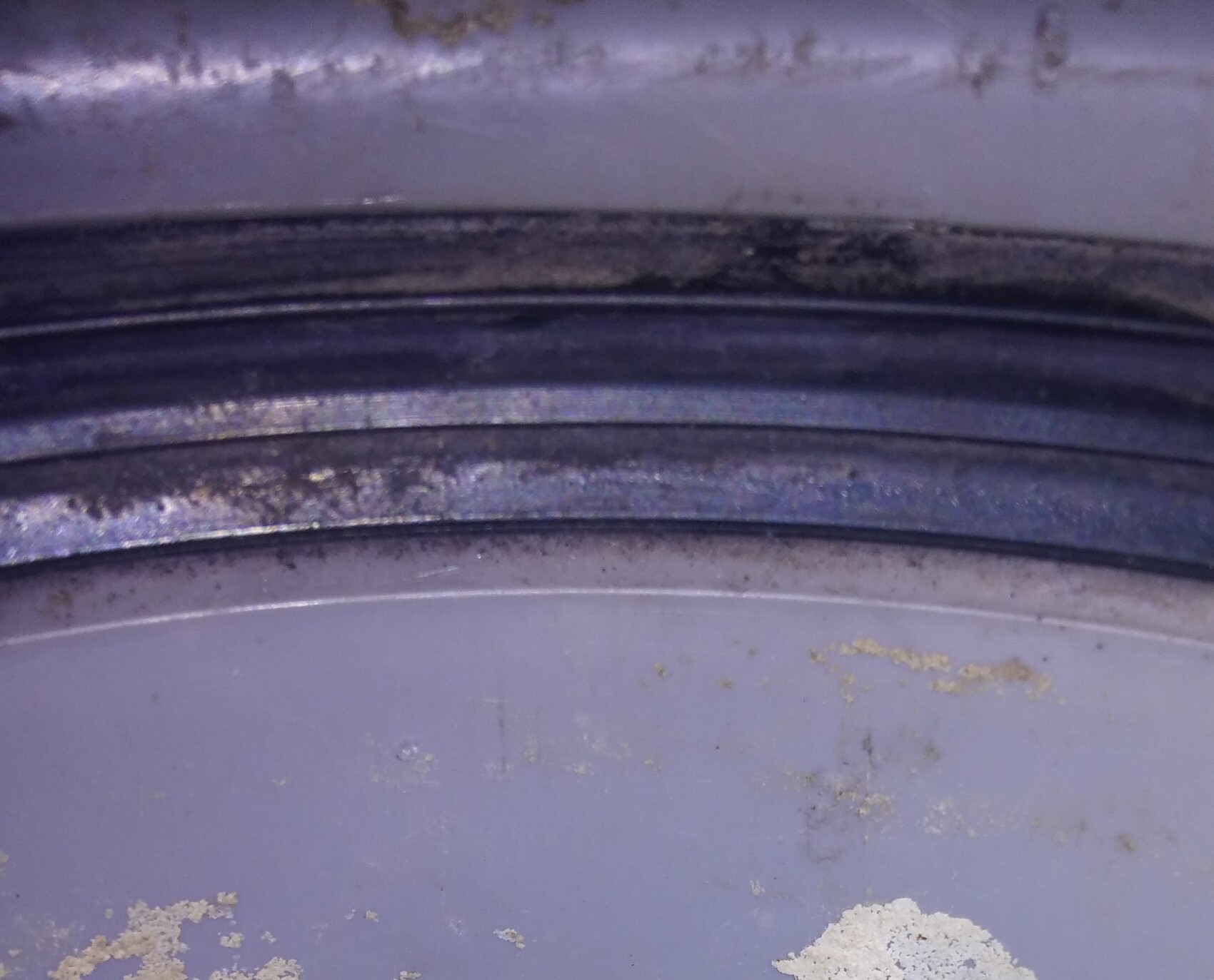

Hier noch ein paar Bilder von einem alten Bogen wo die Dichtung noch drin ist.

wrobel31.07.16 18:57
Moin Schwabe
Der gezeigte Bogen hat eine werksseitig verbaute und normalerweise nicht entnehmbare Lippendichtung.
Die neue Dichtung passt da nich rein.
Du musst den ganzen Bogen tauschen.
