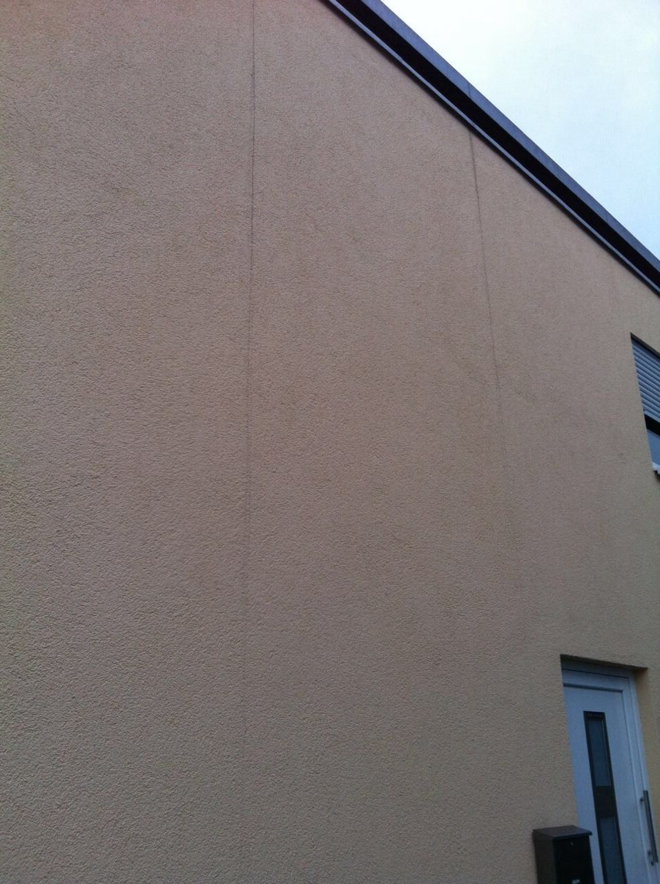

Kennt ihr das -Wasserspur auf Wand? Es taucht erst auf nach Regen.
Es geht um ein ca. 4 Jahre altes Haus.
Wisst ihr, ob das ein Zeichen der Mangel ist? Soll Wand irgendwie nachgebessert werden?
Ich bin ziemlich unsicher wegen der Spur.
Habt ihr noch ideen, was das ist?
Grüße
Sebastian
Außenansicht einer beige verputzten Hausfassade mit Tür
Grobe Aufnahme einer beigefarbenen Außenfassade mit Tür unten rechts.
Jochen10410.02.16 11:22
Sieht für mich so aus, als würde das Wasser oben von den Blechen hinunter laufen.
Welche Art Dach hast du? Wie sieht die Konstruktion dort oben aus?

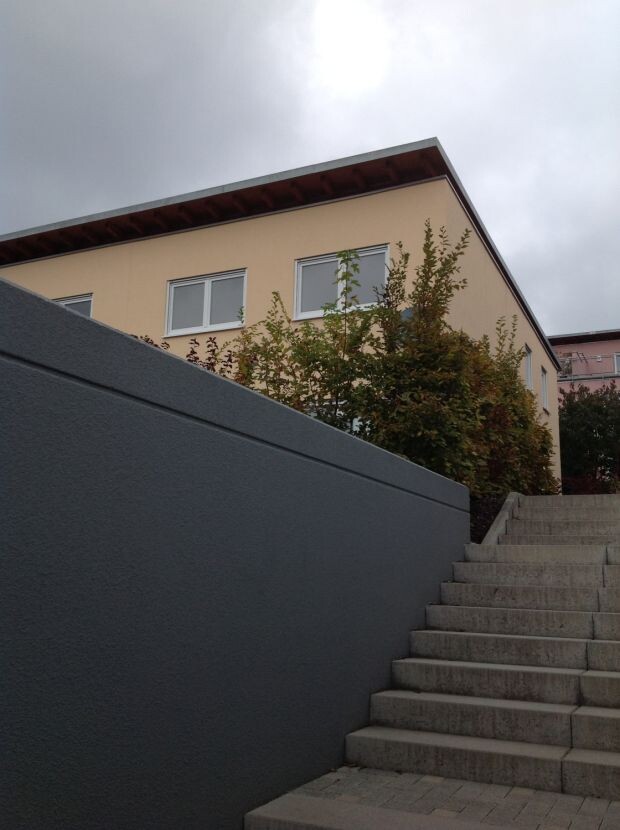

Das Haus hat ein Flachdach mit geringer Neigung.
Von außen sieht es so aus:
Außenansicht eines beige gestrichenen Hauses mit Treppenaufgang und grauer Mauer.
Ich war noch nie oben

Sind die "Wasserspuren" auf der Seite oder hinten (niedrige Seite des Daches)?
Waren diese nur gestern und vorgestern (Sturm) oder auch bei "normalem" Regen da?

Auf den Bildern ist nicht viel zu erkennen.
Ein Bild von oben wäre Notwendig um den Aufbau u. Verarbeitung der Abdeckung zu erkennen.

Auf den Bildern sieht es so aus, als würde das Wasser vom Blech oben runter laufen und nicht darunter. Durch die Neigung sucht sich das Wasser wohl einen gemeinsamen Weg.
