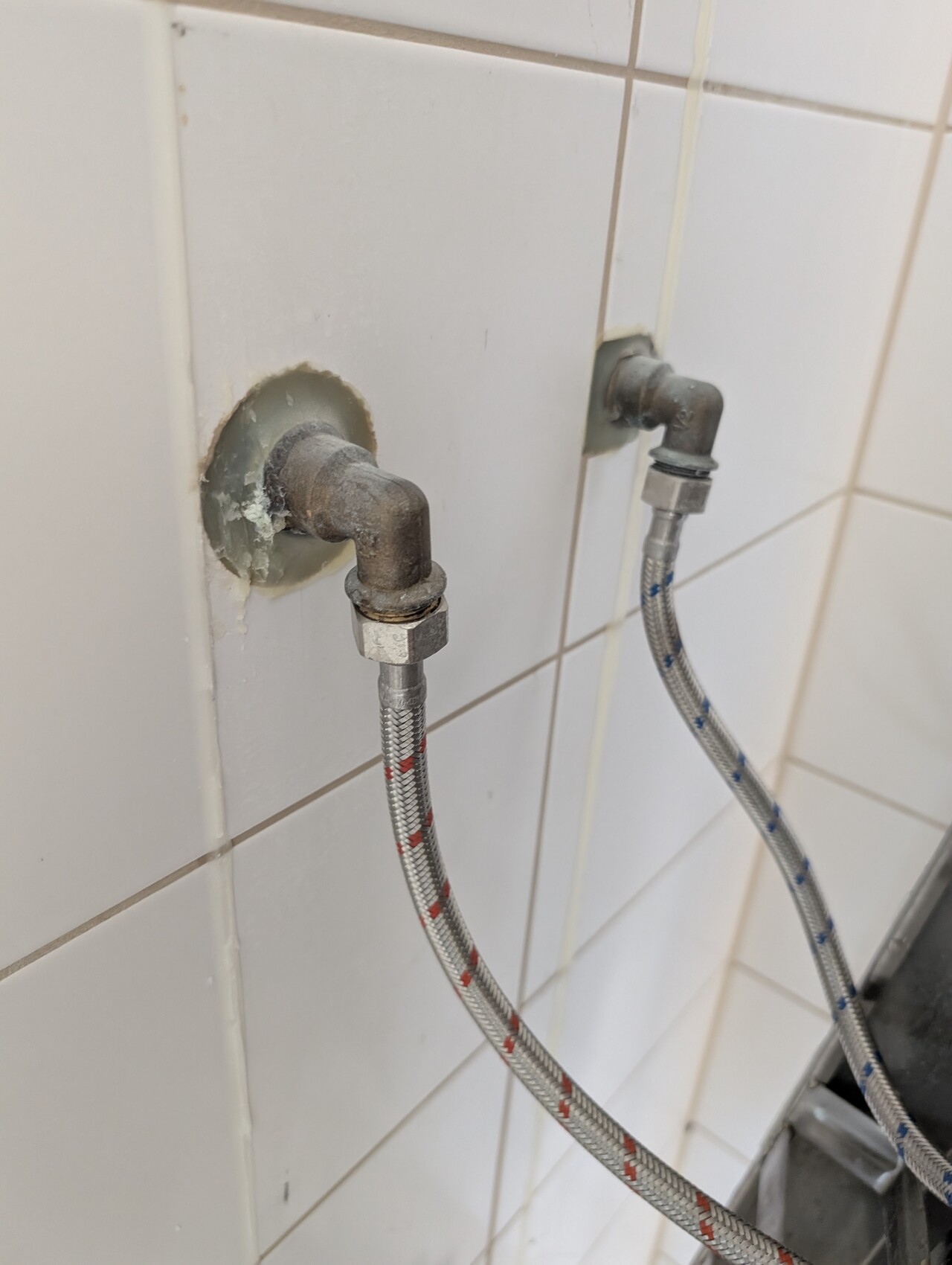

Hallo in die Runde,
ich bin gerade dabei ein altes Duschpanel durch eine normale Duschamatur auszutauschen und bin auf folgenden Wasseranschluss gestoßen, siehe beigefügtes Bild.
Ich kenne es nicht, dass die Rohre mit einem Winkel aus der Wand kommen, daher die Frage kann der Weg ohne dass ich was kaputt mache oder war das damals absichtlich so verbaut worden und da kann man nichts anschrauben?
Falls die Frage aufkommt, nein ich habe noch nicht versucht irgendwas abzuschrauben weil ich nichts kaputt machen möchte.
Vielen Dank
Zwei rostige Wasseranschlüsse mit flexiblen Edelstahl-Schläuchen hinter Fliesen, Absperrventile.
Arauki11
11.08.25 16:07
Die kommen sicher auch nicht als Winkel aus der Wand, der 90Grad Winkel wurde wohl draufgeschraubt und den siehst Du jetzt. Insofern sollte dieser Winkel auch wieder abschraubbar sein.
yorolf87
11.08.25 17:57
Super, dachte ich mir auch schon irgendwie. War trotzdem etwas verwundert, da nur die Winkel sichtbar sind und der Rest hinterm Silikon versteckt ist. Dann mache ich mich mal ans abschrauben.
Arauki11
11.08.25 18:01
Du kannst ja auch erstmal das Silikon bzw. das andere Ende in der Wanf etwas freilegen. Dann solltest es schon sehen können.
