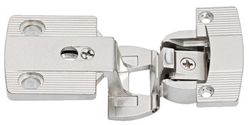

Ergänzung:
vielleicht bringen Dich diese Scharniere auf die richtige Idee, wenn die Waschmaschine / Trockner nur 59cm breit sind und das Scharnier am Nachbar-Korpus montiert wird, hast du damit die Lösung:
Du müsstest halt den Mut haben einen Topfbohrer zu benutzen und über die Kante zu bohren. Bei den Scharnieren sollen die Bohrschablonen beiliegen damit nichts falsch läuft.
