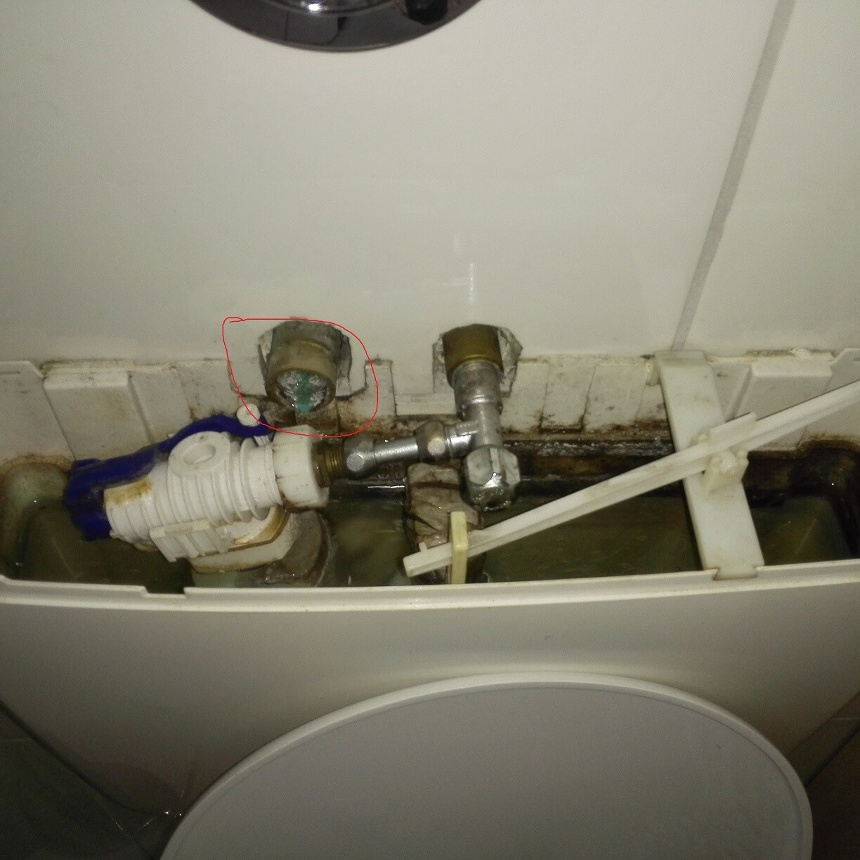

Hallo
ich bin der Peter vom Chiemsee .... kann mir jemand sagen was das auf dem Bild für eine Leitung ist ? Das ist der WC Spülkasten in der Wohnung meiner Freundin und aus dieser Leitung rinnt ständig Wasser .... das kann ja nicht Normal sein oder ? Grüße Peter

Tja so aus der Ferne kann man es nicht wirklich sehen...aber Wahrscheinlich Warmwasser ne...und bestimmt ist der Stopfen undicht...

Da is gar kein stopfen din .... also kann ich das einfach zumachen ?

Abwasser? War dort mal ein waschbecken nur mit Kaltwasser oder Durchlauferhitzer? Raten... stochern im Ahnungslosen. Sieht aber aus als sei das Papier reingeknüddelt.

auf die schnelle mal zwei Ideen
Leckwasserleiteung von einem oberhalb montierten Rohrbelüfter
Leckwasserleitung von einem Speicherwasserwärmer
mach doch mal ein Bild von der gesamten Wand

Danke für die Hilfestellung ..... es ist unterhalb der Decke ein rohrbelüfter montiert .... der tropft .... dann werd ich den erneuern ..... Danke
