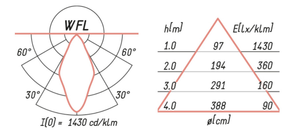

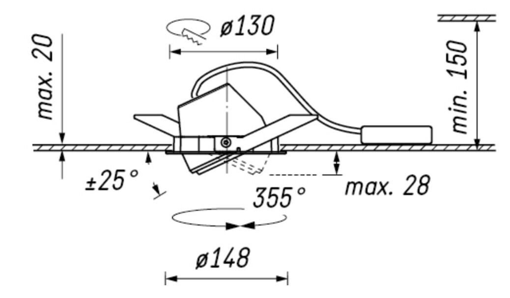

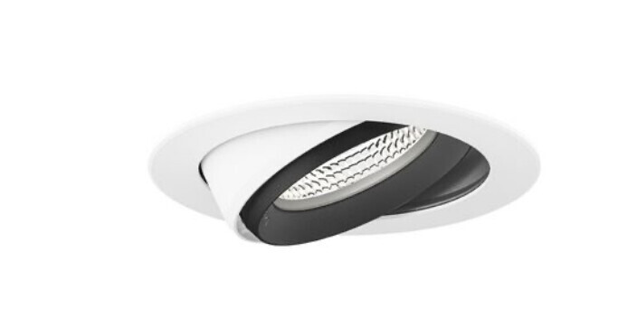

Ein "Spot" im eigentlichen Sinne ist abgeleitet von "Spotlight" und bezeichnet eine Lichtquelle, die einen Punkt ausleuchtet und keine Fläche (das wäre ein "Flood" oder "Fluter". Nun gibt es auch Fluter, die in Decken eingebaut werden können und rund sind. Die werden oft nur aufgrund ihrer äußeren Form von Laien "Spot" genannt.
Wenn wir hier von Deckeneinbauleuchten sprechen, die durchaus unterschiedliche Charakteristika haben können ist kein Rückschluss auf die Qualität als Arbeitsbeleuchtung zu schließen. Wir haben in unserer "Eingangswaschküche" Ansorg Deckeneinbauleuchten mit Flood Charakteristik in der 3000 Lumen Version mit 3000k Lichtfarbe installiert. Das sind definitv keine Spots und die taugen auch als Arbeitsbeleuchtung, da sie einen perfekt ausgewogenen Lichtkegel ohne Artefakte machen.
Weißer Decken-Einbaustrahler mit verstellbarem Reflektor
Technische Zeichnung einer Kappsäge mit verstellbarem Winkel, Blatt Ø130 mm.
Lichtverteilung: linkes Polardiagramm (I[0]=1430 cd/klm) rechts Dreiecksverteilung.
