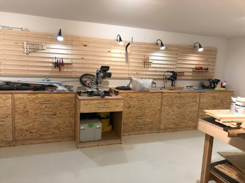

77.willo22.11.17 23:07
Haben wir im Keller auch gemacht. Hat ca 2€ pro qm gekostet und sieht recht ordentlich aus. Vor allem ist es robust und gut zu reinigen.
Schreinerwerkstatt: Lange Holzwerkbank mit Werkzeugen, Kappsäge und Bohrmaschine.
Würde ich aber außerhalb von Keller und co nicht empfehlen.
